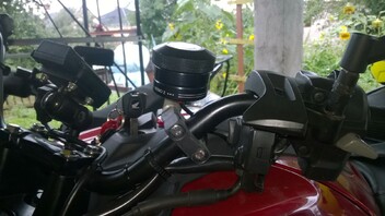

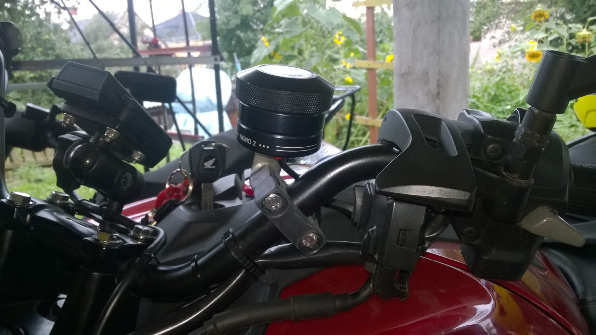

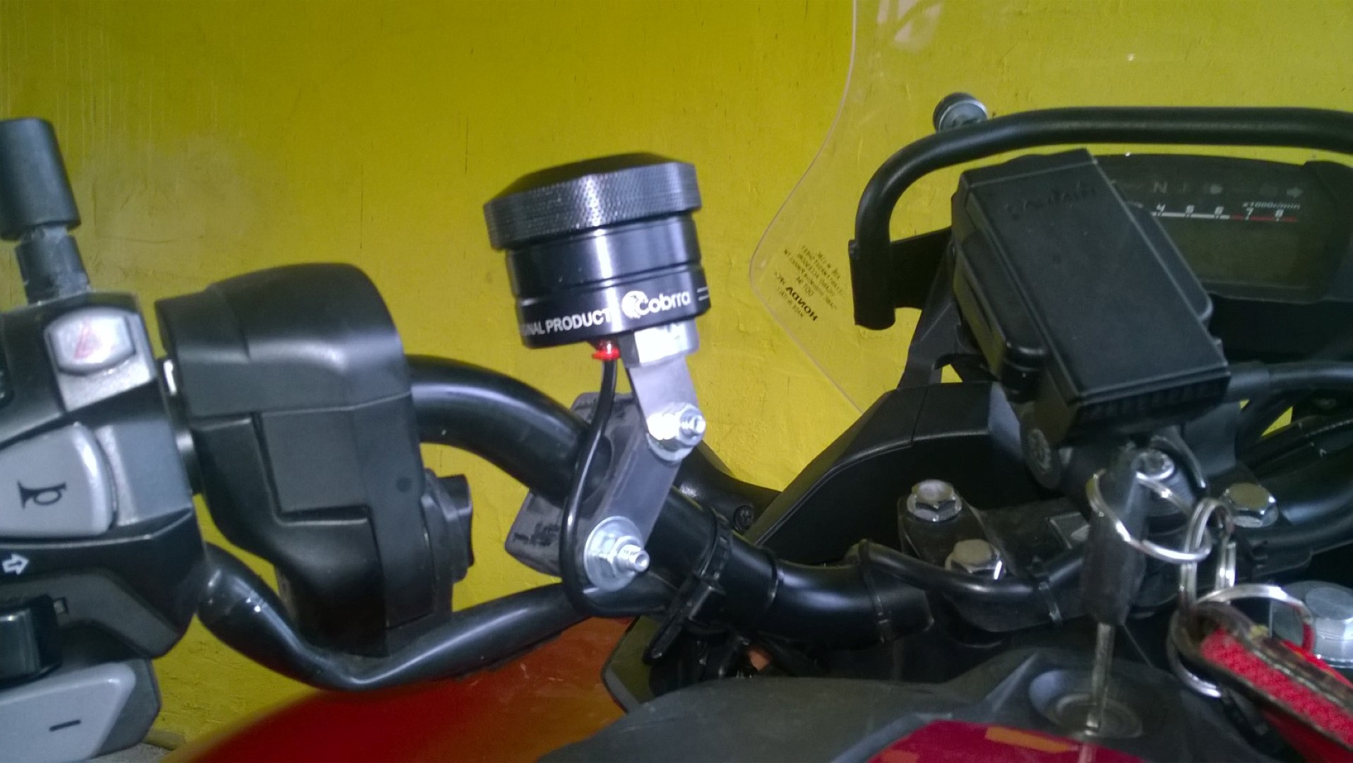

    Danke für die Bilder, Volker. Den Montagepunkt hatte ich ursprünglich auch ausgesucht, ging aber leider nicht, da der Behälter dann gegen die Aufnahme meines Gepäckhalters stößt. Also habe ich diesen dann an den Lenker verbaut.
    Bin mal gespannt, wie der Nemo sich in der Praxis bewährt.

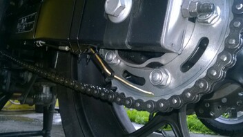

    ......und dran. Erst dachte ich, das klappt nie. Ist aber selbsterklärend. Gestern montiert und getestet.kette und Ritzel vorher vor altem Kettenfett gereinigt. Löppt.... ;)

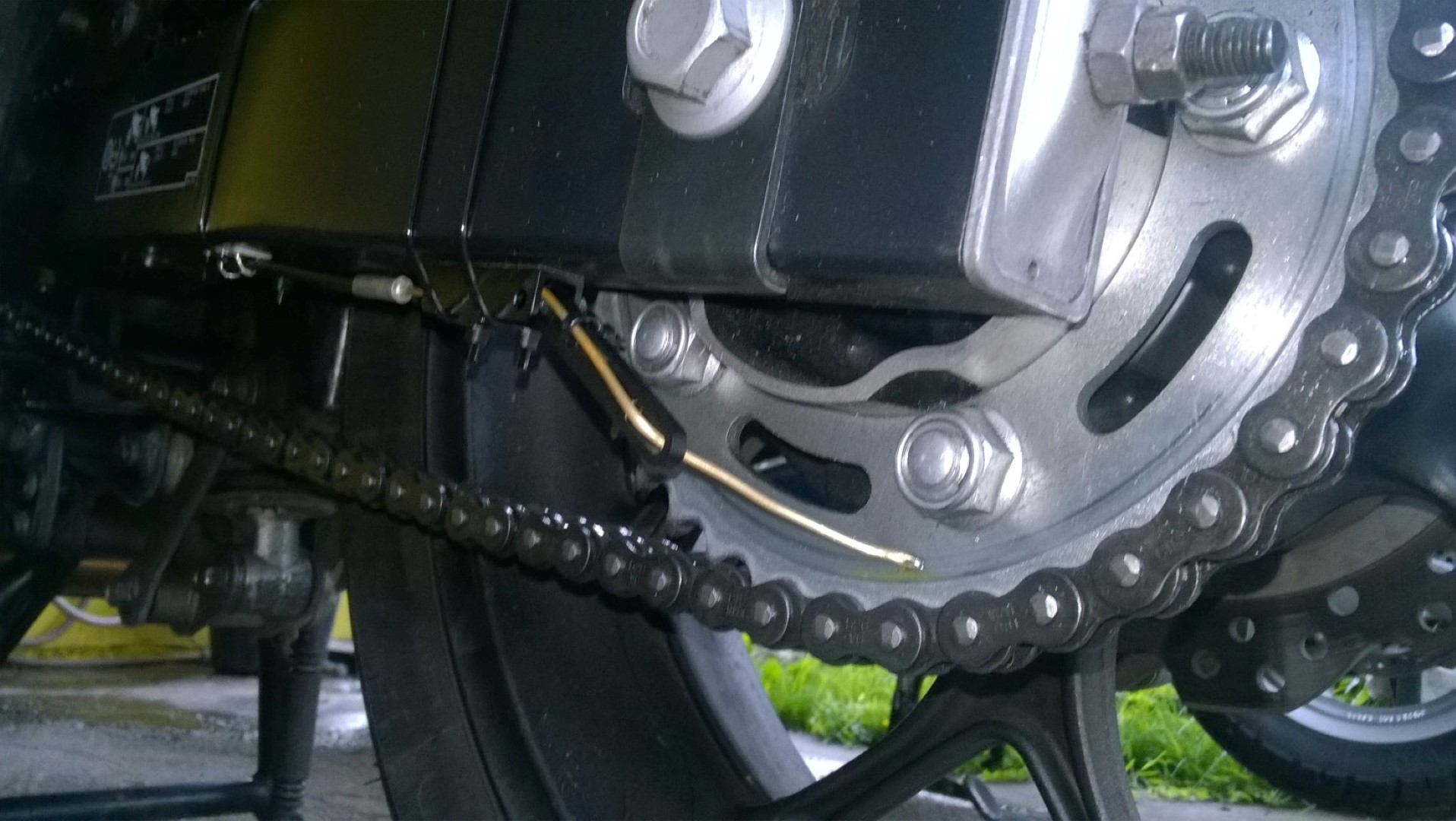

    Eingebaut mit zwei Schrauben an der Batterieabdeckung im Gepäckfach ist es unsichtbar. Der Schlauch ist schnell verlegt und der Geber mittels Kabelbinder exakt am Kettenrad justierbar. Installation dauert nicht lange.

  • #18

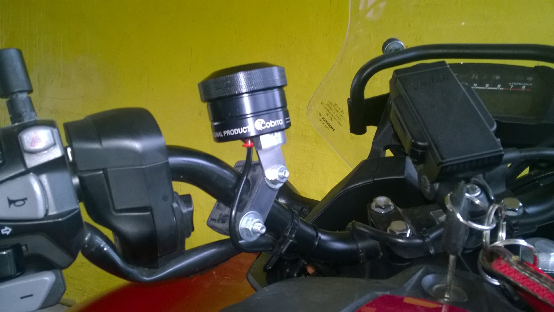

    So ist das Ding bei mir montiert (wofür Handschützer doch noch so gut sind :lol: :(
    HeldAndy.....der mit dem Salamander.
    X-ADV 750 RH10 in beige :thumbup:

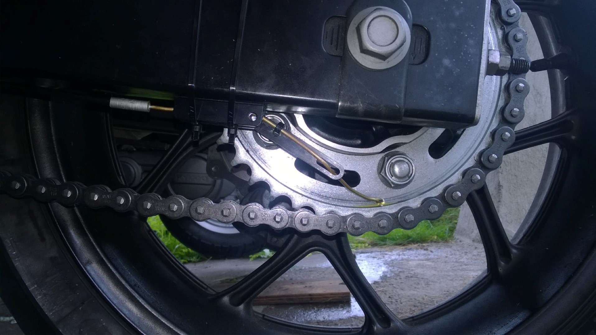

    ich habe den Nemo 2 gestern montiert, ging recht gut. Die erste Testfahrt ging reichlich schief, der schwarze PA-Schlauch wurde von der Ketten eingefangen und zwischen Kette und Kettenrad zermalmt. Ich habe dann die Dosiereinheit am Hinterrad etwas abgeändert und bis jetzt (100km) funktioniert es ganz gut. Nur beim Dosieren des Öls bin ich zu Großzügig.

    Alex,
    Das Ende des Schlauchs muss dichter an die Kette - das sollte weiter nach unten sodass es fast die Laschen berührt.
    Probier's mal aus.
