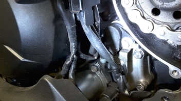

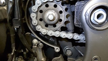

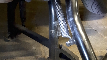

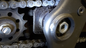

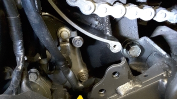

    Ich habs gestern geschafft, nochmal zu gucken wie es nach inzwischen ca. 200km seit der Reinigung hinter der Ritzelabdeckung aussieht.
    Wie auf den Bildern zu sehen, kaum Verschmutzung(sind ja auch nur 200km).
    Das einzige was ich nich wirklich sauber bekommen habe, ist die Feder vom Seitenständer und der Gummischutz, der auf der Kastenschwinge angebracht ist(keine Ahnung wie man den reinigt ohne die Kette zu demontieren).
    Dennoch tropft es immer noch spätestens zwei Tagen nach einer Fahrt vom Seitenständer. :confusion-shrug:
    Sieht es evtl. nach einer defekten Dichtung an der Getriebewelle aus, bin da eher Laie, keine Ahnung wie sowas dann aussieht.
    Falls man was erkennen kann, ist auf der Kette evtl. zu viel Fett?
    MfG Coolmoed
  • #20
    Der Schlauch schaut nach einem Kabel aus, außerdem sieht man Ölspuren auf der Halterung des Seitenständers - kanns also nicht sein.
    Anhand der Bilder die Ursache zu lokalisieren, ist kaum möglich.
    Mach doch mal alles ölfrei und fahre eine Runde. Die Ritzelabdeckung kannst ja weglassen. Danach wirst Du sicher sehen, wo das Öl austritt.
