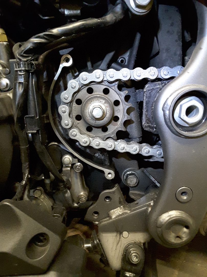

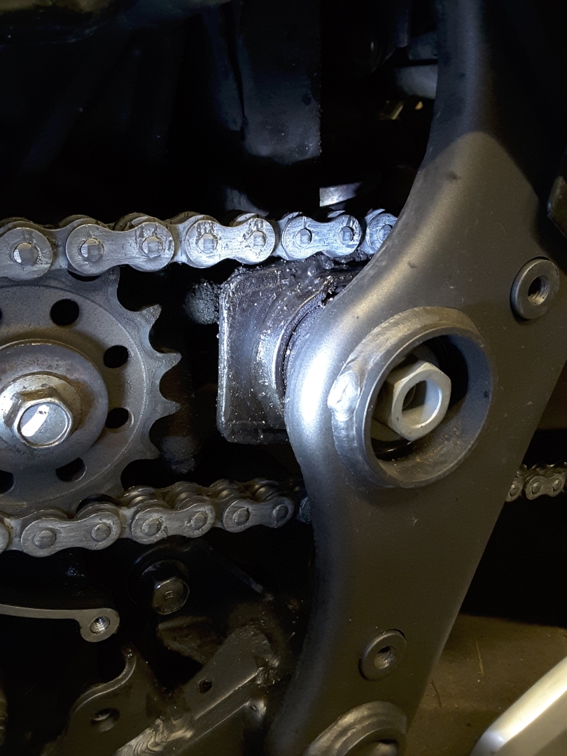

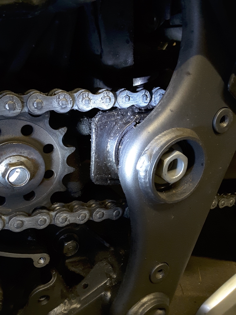

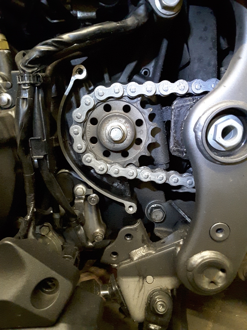

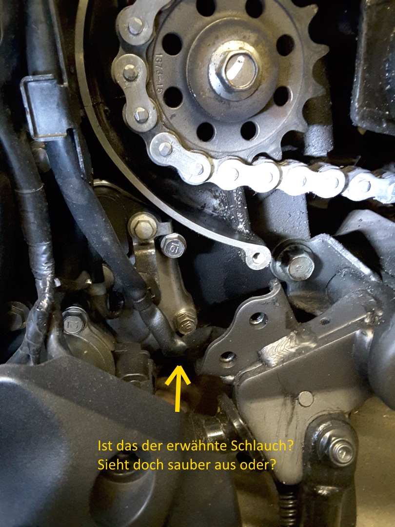

    Ich habs gestern geschafft, nochmal zu gucken wie es nach inzwischen ca. 200km seit der Reinigung hinter der Ritzelabdeckung aussieht.
    Wie auf den Bildern zu sehen, kaum Verschmutzung(sind ja auch nur 200km).
    Das einzige was ich nich wirklich sauber bekommen habe, ist die Feder vom Seitenständer und der Gummischutz, der auf der Kastenschwinge angebracht ist(keine Ahnung wie man den reinigt ohne die Kette zu demontieren).

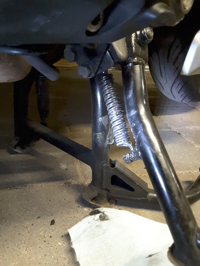

    Dennoch tropft es immer noch spätestens zwei Tagen nach einer Fahrt vom Seitenständer. :confusion-shrug:
    Sieht es evtl. nach einer defekten Dichtung an der Getriebewelle aus, bin da eher Laie, keine Ahnung wie sowas dann aussieht.
    Falls man was erkennen kann, ist auf der Kette evtl. zu viel Fett?
    MfG Coolmoed

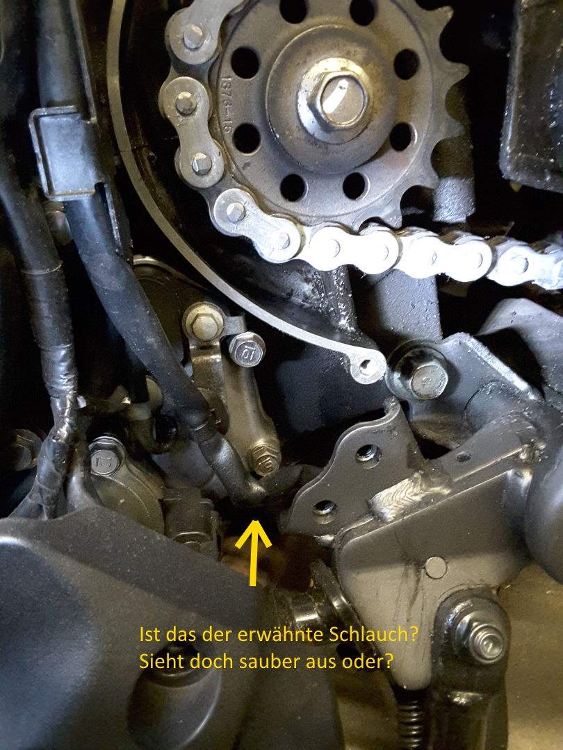

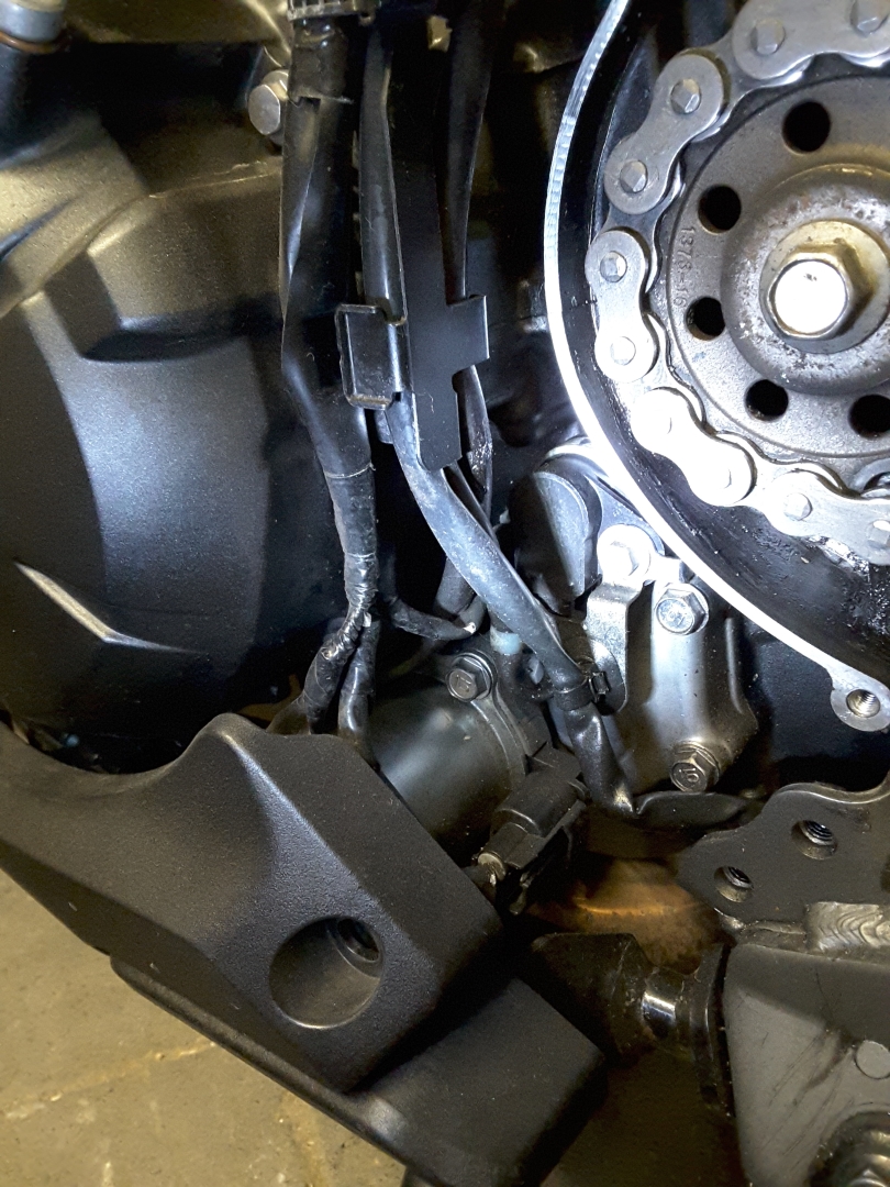

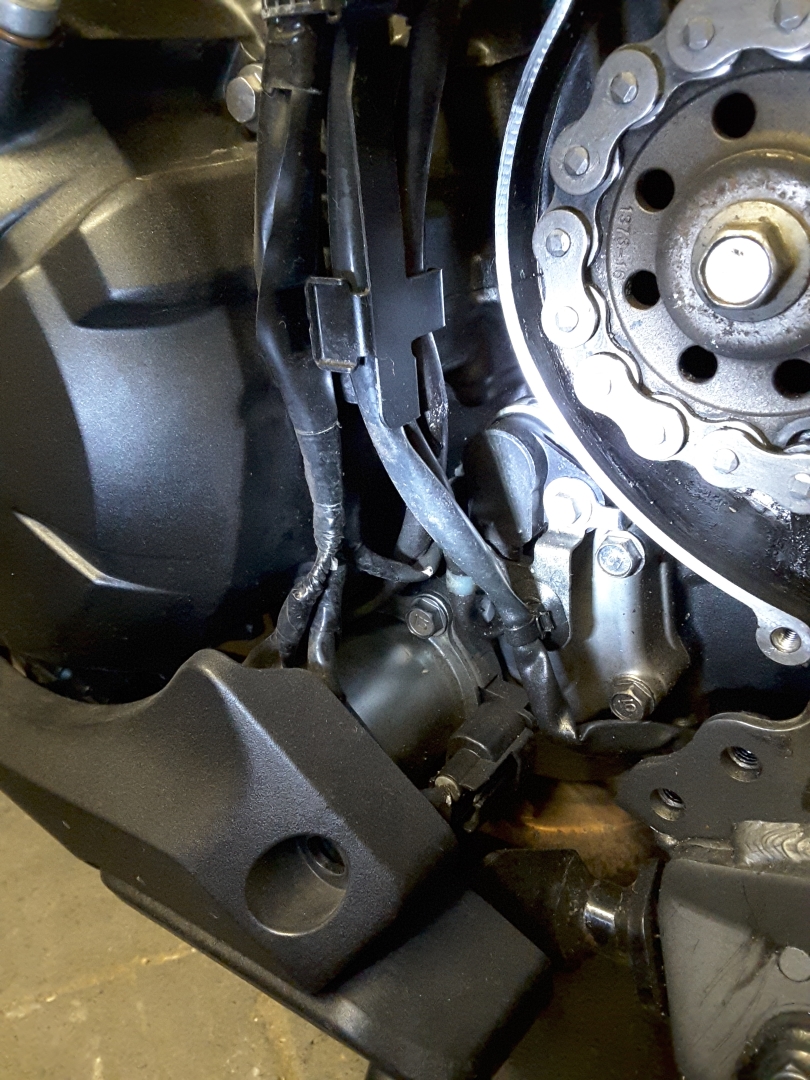

    Daraufhin hatte ich vor ca. 2 Wochen mal die Abdeckung demontiert, konnte aber nichts entdecken, bin allerdings auch kein Experte wie ein Defekt in dem Bereich aussieht.
    Aber es sieht mir eher nach Öl aus, als nach Kettenfett.

    Nun zu meinem Problem, ich habe ca. alle 2 Tage und kleinen Ölfleck in der Garage, direkt unter dem Seitenständer, wobei sie immer auf dem Hauptständer steht. Es scheint immer von der Verschraubung des Seitenständers zu tropfen, wobei die Konsistens eher in Richtung Teer geht. :roll:
    Ich habe durch Suche hier im Forum schon die Ritzelabdeckung entfernt und den vorhandenen Dreck so gut es ging entfernt, in der Hoffnung, das Problem damit behoben zu haben. Im gleichen Atemzug hab ich auch den Seitenständer und die Kette gereinigt und neu eingefettet.
