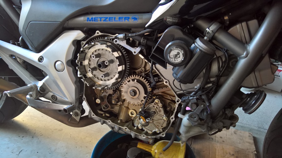

Bei der NC vom Köbes ist ein paar Mal die Kupplung durchgerutscht, außerdem benötigte das Trennen der Kupplung extrem wenig Handkraft, so dass wir letzte Woche die Kupplung nach mehr als 70.000 KM gewechselt haben.
[attachment=0]3.jpg[/attachment]
Begutachung der Scheiben:

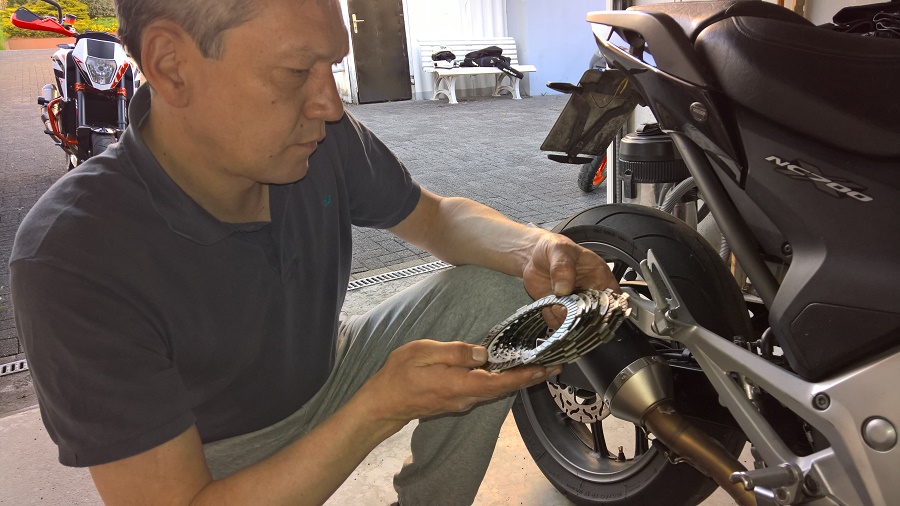

[attachment=1]2.jpg[/attachment]
Ergebnis:
- die Stahlscheiben unauffällig
- die Reibscheiben hatten nur minimal Verschleiß
- die Federn hatten noch die Länge wie im Neuzustand
Nach optischer und gemessener Bewertung hätte man die Kupplung sicher noch 100.000 KM fahren können
