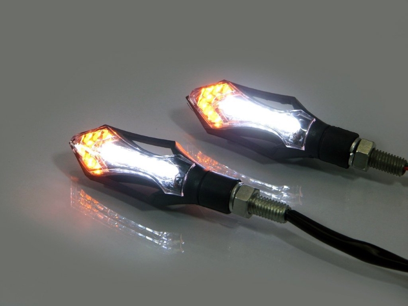

    Bei sonnigem Wetter wird man auch so vernünftig gesehen.
    Ich hab nicht die KOSO dran, aber so was ähnliches.
    [attachment=0]Unbenannt.jpg[/attachment]
    Sehr helle wirklich weiße LED, wobei ich aber glaube, das wichtigere für die Sichtbarkeit am Tag ist eher die unatürliche Farbe dieser LED und Ihre Position getrennt vom Scheinwerfer.
    Ich hab aber auch noch keinen LED-Scheinwerfer.
    Ob ich besser gesehen werde kann ich nicht sagen, weil mich bisher glücklicherweise noch keiner übersehen hat, und ich selbst mich beim Fahren nicht von vorne sehen kann.
    Aber evtl. kann man das ja schon mal als positives Indiz für bessere Sichbarkeit bewerten :think:

    Danke für deine Info und das Foto! Die sehen wirklich sehr weiss aus - zumindest auf dem Foto.
    Kannst du mir den Namen oder Hersteller dieser LED-Blinker geben? Dann kann ich sie von der Helligkeit vielleicht mit den KOSO-Blinkern vergleichen.
    Falls du die Blinker selbst eingebaut hast, kannst du mir sagen, ob man die Blinker einfach mit den Alten (keine LED) austauscht, oder braucht es noch irgendwelche Elektronik dazu?
    Auf der Louis Webseite ist dieser Hinweis unter der Beschreibung vorhanden: "Für die korrekte Blink-Taktung sind u.U. Widerstände oder ein Blinkrelais notwendig."
    Besten Dank!

    der Hersteller ist glaube ich Rush oder so...
    Sicher klassische Chinaware :think:
    Gekauft hab ich Sie bei Amazon.
    Und zwar die HIER
    Das ist auch so, zumindest bei den nicht 16er Baujahren, also die noch keine LED-Scheinwerfer/Rücklicht/Blinker haben.
    (Wie es bei der 16er ist weiß ich nicht, vermute aber, dass wenn im Originalen schon LED-Blinker sind, auch schon ein lastunabhängiges Blinkerrelais verbaut ist. Dann bräuchte man das schon mal nicht):
    Vorne musst Du erst einmal eine Adapterplatte verwenden und hinten habe ich ein LED_Rücklicht direkt für die NCX verbaut, welches die Adapterplatte mit integriert hat.
    Außerdem musst Du, wenn Du keine Stecker abschneiden willst dir entsprechend passende Zusatzstecker besorgen.
    (Ich hab von den Originalen Blinkern die Stecker abgeschnitten und die abgeschnittenen Stücke an die Kabel der LED Blinker angeschlossen.)
    Dann musst Du Dir noch für vorne für die Tagfahrlichter ein Dauerplus von irgendwoher ziehen (ich hab mir ein Kabel vom Rücklicht geholt, weil ich das ja auch gleich mit gewechselt hatte) und Du brauchst dann (zumindest bei den vor-16er Baujahren; siehe oben ) nat. noch ein lastunabhängiges Blinkerrelais (gibst direkt für unsere NC)...
    Hinten hab ich übrigens die Rück/Stoplicht-Einheiten zusammen nur an das Stoplichtsignal angeschlossen und das neu verbaute LED-Rück/Stoplicht wird nur noch als alleiniges Rücklicht benutzt.
    Beim Bremsen leuchten dann nur die Stoplichter in den Blinkern auf, was viel viel auffälliger ist als wenn nur das Rücklicht heller wird.
