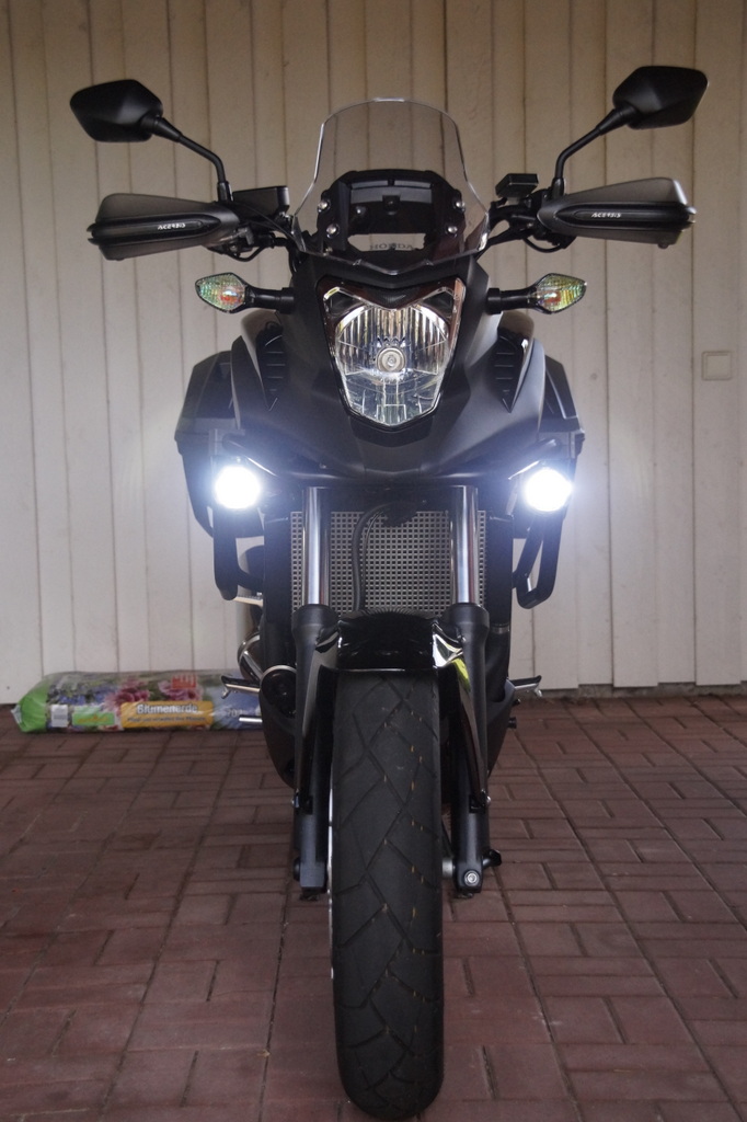

    nun noch meine Erfahrung mit den Fixlight Positionsleuchten bei Nachtfahrt durch die Stadt.
    Ich bin in der ersten Std. mehrfach von Autofahren mit Lichthupe darauf hingewiesen worden das Sie geblendet wurden.
    Da half auch kein nachjustieren der Positionsleuchten nach unten.In den Straßencafes ebenfalls geblendet wirkende Gesichter.
    Bin auch darauf angesprochen worden von einem Rollstuhlfahrer das er nichts mehr gesehen hat.
    Also "Positionsleuchten" sind das nicht ,eher Zusatzscheinwerfer.
    Der Aus-Schalter bleibt also bei mir am Lenkrad und nachts reicht ja der Frontscheinwerfer.
    Aber irre ist das schon was da für ein Lichtkegel aus reinem weiß die ersten 8m auf der Staße sind wenn die Dinger bei Nacht an sind.
    Alles verharrt und Du kannst rasen...... :D

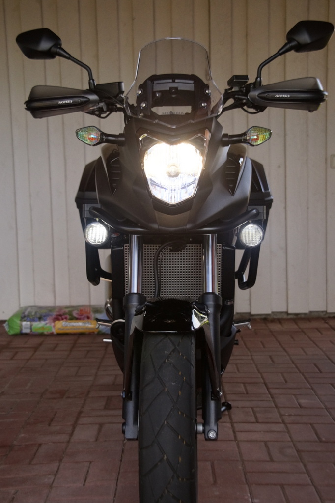

    Das Abblendlicht ist auf dem Foto nur so hell, weil ich entsprechend tief da Foto aufgenommen habe. Sonst wirkt es lange nicht so hell.
