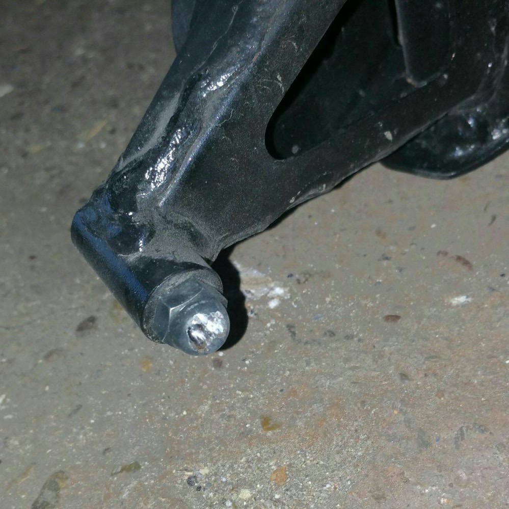

Erster Aufsetzen beim mj. 2016
    ... dann pass' bloß auf, dass die Mutter sich beim Aufsetzen nicht noch versehentlich aufdreht ... :whistle:

    Das ist bei der X erfahrungsgemäß genauso.
    Bei meiner S habe ich mir für den Kniewinkel andere Fußrasten dran gemacht, die 1,5cm tiefer sind. Die setzten nun zuerst auf, das habe ich in einem Kreisverkehr schon erfahren können.
    Wenn bei Euch der Hauptständer zuerst aufsetzt, ist das weniger gut, der gibt im Notfall nicht mehr nach - die Fußrasten schon. Beim Interga wird es wohl schwierig, aber an der X passen die Rasten auch:
    http://shop.sw-motech.com/de/4052572031049.htm
    Hmmm... :think: :think: :think:
    Ich habe mal gelernt, dass es in Deutschland für Motorräder gesetzliche Pflicht ist, dass
    in Schräglage zuerst die Fussrasten aufsetzen MÜSSEN!!!
    Deswegen sind dort ja bisweilen die "Angstnippel" montiert, die eben genau DAS gewährleisten
    sollen. Und deswegen "klappen" die Rasten auch. Damit noch "Luft" ist.
    Also, ich kenne auch kein (unverändertes) Motorrad, bei dem das nicht so ist.
    Wenn nun also zuerst irgendein Teil vom Hauptständer ausetzt, ist das nicht in Ordnung! :naughty: :naughty: :naughty:
    Hast du eventuell an der Geometrie etwas verändert? :liar: :liar:
