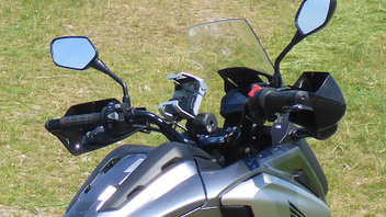

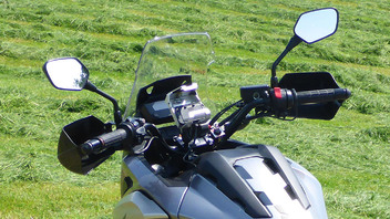

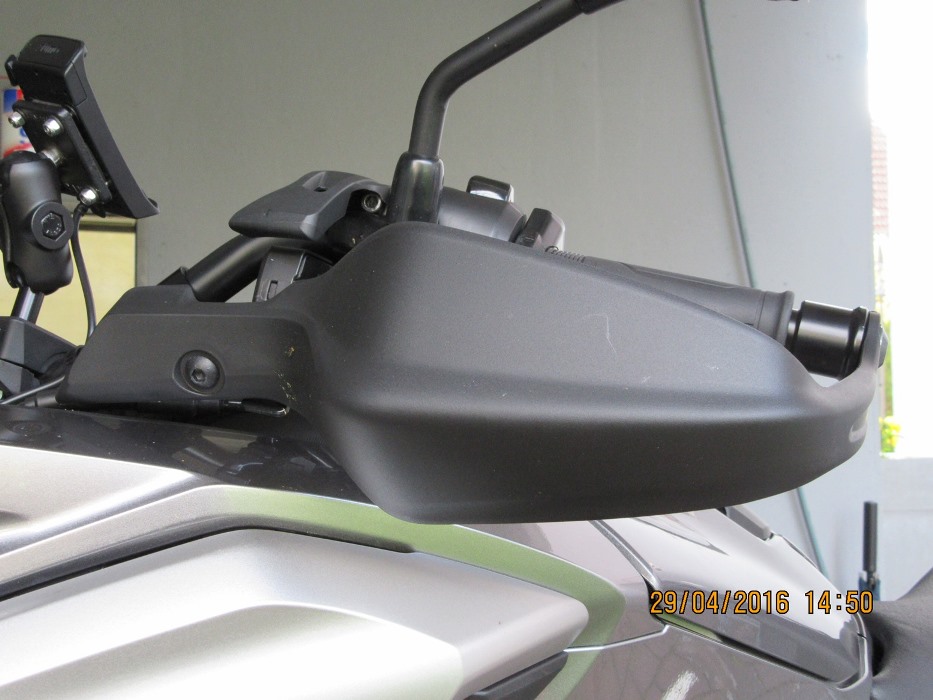

    So, heute sind sie angekommen und sofort montiert.
    Sind 3 Haltewinkel dabei. Damit lassen sie sich beim Schalter und DCT anbauen.
    Ich habe zur Montage die Scheibe demontiert, damit ich die Spiegel schwungvoll :whistle: ab und anbauen konnte.
    [album]7242[/album][album]7243[/album][album]7244[/album][album]7245[/album][album]7246[/album]
    Gruß Frank,
    der jetzt noch die Sturzbügel und die Hinterradabdeckung anbauen muss.
