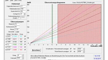

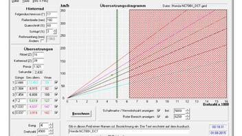

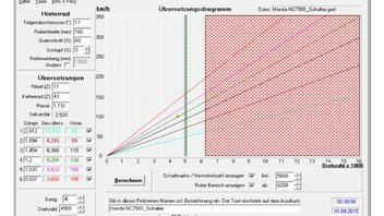

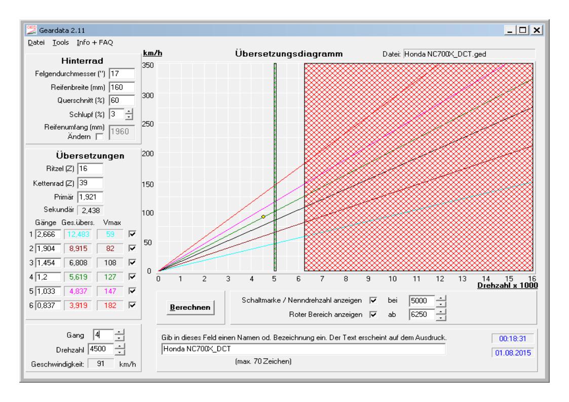

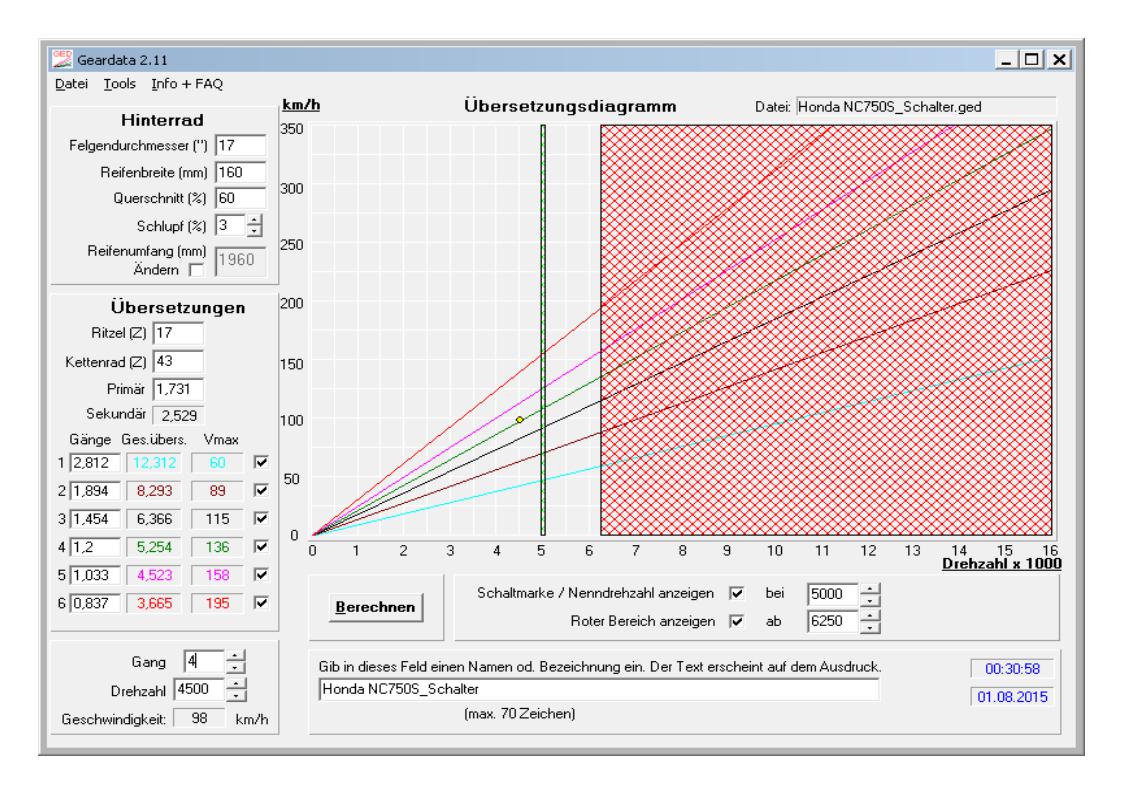

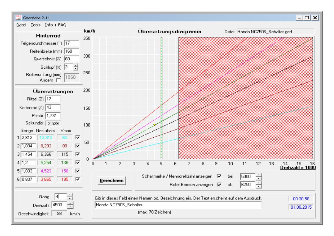

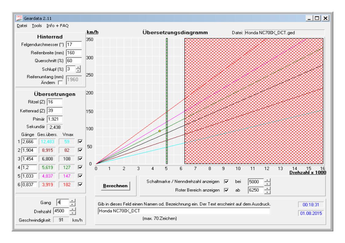

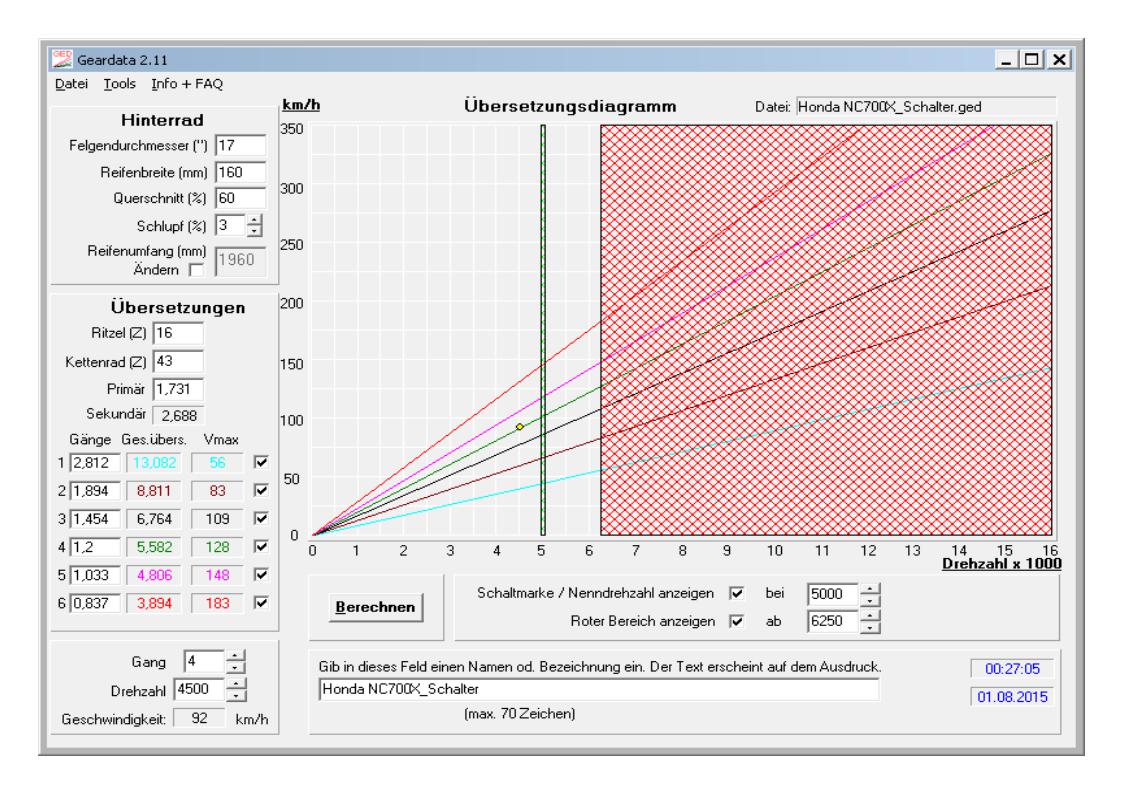

    Da es ja so gewünscht wurde (und wohl manche Illusion zerstören wird), hier die Übersetzungsdiagramme.
    Die Übersetzungen für die 750S sind dem Fahrerhandbuch entnommen, die der 700er dem Reparaturhandbuch.
    Nun könnte man sich trefflich über die 2 Variablen Schlupf und Reifenumfang streiten, aber die angenommenen
    Werte sind meiner Meinung nach akzeptabel. Wer es selber kontrollieren will, das Programm geardata ist
    Freeware. Ebenso gibt es noch die Website gearing commander, aber dort wird der Schlupf nicht berücksichtigt,
    und ohne Schlupf kein Vortrieb. Die theoretischen Grundlagen sind im WWW zu finden.
    Hubert
