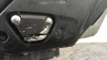

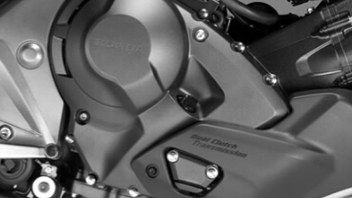

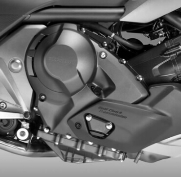

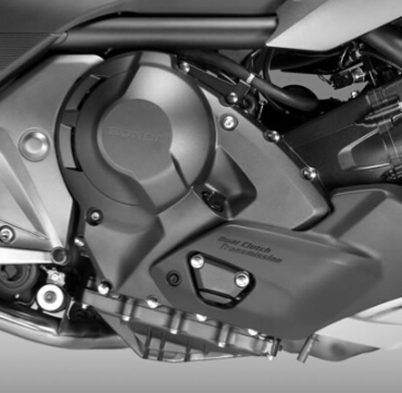

    Besteht das Risiko das am DCT irgendwas kaputt gegangen ist? Aussen ist der Lack ab aber ich hoffe doch nicht das der Schlag irgendwas im inneren angestellt hat, oder? Und lustigerweise hat es meinen Handprotektor nach oben geschoben so das der komplett in Ordnung ist (ausser ein Minikratzer) und statt dessen der Bremshebel dran glauben musste. Aber vermutlich ist der sogar billiger :lol:
    Gehört so. Nur das obere ist der Deckel. Hinter diesem sitzt ein kleiner Ölfilter. Diese muss bei jedem zweiten Ölwechsel getauscht werden. So genug kluggeschie..... Übrigens die Dichtung des Deckels kostet 10€ ;)
