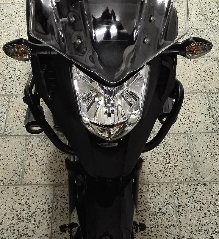

    nachdem ich letzten Herbst an meine 750X mir die Sturzbügel von Hepco Becker gegönnt habe. Mussten es im Winter noch 2 LED Zusatzscheinwerfer sein, die ich an den senkrechten Streben der Sturzbügel mittels Schellen befestigt habe. (Sturzbügel müssen ja auch für etwas nütze sein... :mrgreen: :mrgreen:
    Leider muss ich nun feststellen, dass obwohl beide Nebler gleich auf beiden Seiten angebracht wurden, ein Abstand von ca. 3 cm zwischen links und rechts besteht.
    [attachment=1]123.jpg[/attachment]
    Habe dann von einigen Stellen des Sturzbügels links u. rechts gegen ein paar Punkte am Motorrad (wie z.B. Fußrasten, Rahmen, u.a.) gemessen.
    Dabei gibt es an mehreren Stellen zwischen links u. rechts Abweichungen im cm Bereich, die nicht auf Messfehler zurückzuführen sind.
    In der Summe sind es dann eventuell die 3 cm Unterschied.
    Es handelt sich wahrscheinlich um den linken Sturzbügel, dieser ging bereits beim Anbau mit großer Spannung zu installieren.
    Der Service von Hepco sagt, "ja, die Sturzbügel sind asymmetrisch wegen DCT". Gut da gehe ich mit, aber doch nicht in der Längsachse des Fahrzeugs.
    Hat jemand ähnliche Erfahrungen?
    Danke schon mal.
    Theo.
    Hi,
    ja, ich hatte die selben Probleme/auffälligkeiten. Ich hätte die beiden Bügelhälften im Schraubstock zurecht drücken müssen. Die bedien Hälften haben sich auch in der mitte nicht richtig getroffen.
    Ich habe den Sturzbügelsatz dann gegen SW-Motech Bügel eingetauscht.
    Viele Grüße, Alex

    Gleiches Bild bei meinem Bügel.
    Der Bügel ist asymetrisch, steht rechts seitlich weiter ab und der Abzweig nach unten ist rechts weiter vorne.
    Stört mich aber nicht weiter.
    Der Bügel ließ sich passgenau und spannungsfrei anbauen, die vordere Halterung unter der Lampe steht exakt gerade in der Längsachse.

    Hallo zusammen,
    danke für die rege Anteilnahme... :?
    D.H., also selbst eine renommierte Firma wie H&B hat große Toleranzen in Ihren Sturzbügeln (zumindest bei der NC).
    Es hätte mich auch gewundert. Es ist eigentlich wie mit vielem Zubehör. Da fragt man sich wie die Preise bei dieser Qualität so kalkuliert werden.
    Das der Sturzbügel auch bei der DCT Variante passen soll, deswegen steht der rechts weiter vom Mopped ab als links, ist mir noch einleuchtend.
    Aber das dann der Rest irgendwie "zusammengenagelt" wird, das dann auch nichts in Längsachse passt erschließt sich mir nicht.
