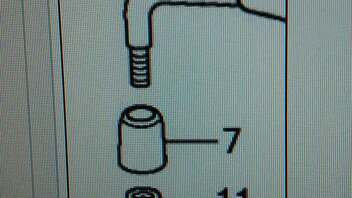

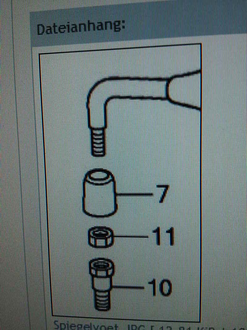

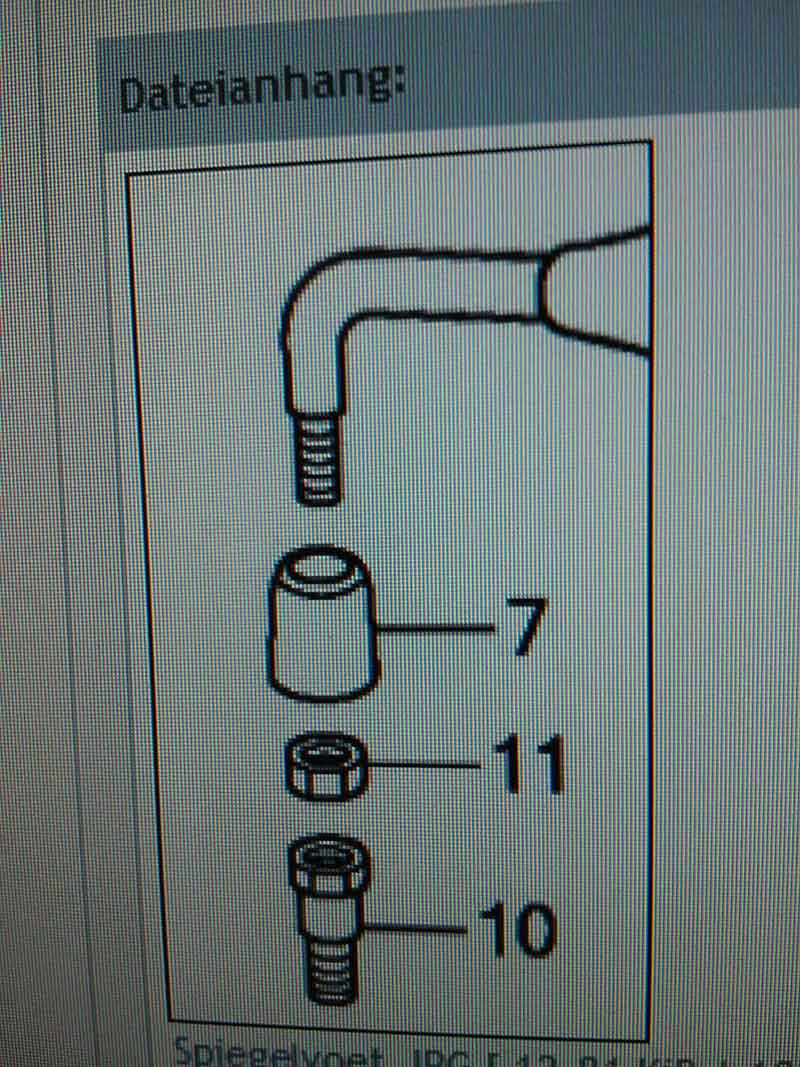

    Hallo Charlie,
    wenn du die Gummitülle abgenommen hast und die obere Mutter losgeschraubt hast, kommt in der Tat ein Linksgewinde zum Vorschein. Das ist aber auch nur das innere einer weiteren Mutter, die du nochmals losdrehen kannst und die in einem Rechtsgewinde steckt, was du somit freigelegt hast.
    Habe bei mir letzte Woche die Spiegelverlängerung montiert und war auch kurz am falschen Gewinde gescheitert. Die untere Mutter sitzt recht fest. Mit etwas Mut bekommt man aber auch diese los.
    Eigentlich wollte ich noch eine Graphik hochladen, aber irgendwie klappt das nicht :(
    Ja geht doch - kaum macht man's richtig, schon klappt's :dance:
    Teil 10 ist das, was oben ein Links und unten ein Rechtsgewinde hat und was nur mit etwas Mut loszubekommen war - hatte mich zuerst nicht getraut, so feste Hand anzulegen, aber es ging.
