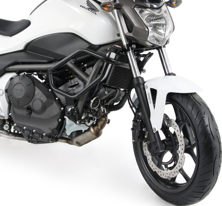

ich hab mir den Hepco und Becker Bügel verbaut. Dieser geht auf 2 Motorhalterungen und aus den die Aufnahme für den vorderen Hilfsrahmen. Ist sehr stabil und ca 2,5cm an der engsten Stelle von der Karosserie weg, also kann er beim Einschlag noch etwas nachgeben. Die Montage ist wenn man weis was abgebaut werden muss recht simpel. Ich hatte ihn mit gefummel nach ner guten Stunde an der Maschine.
Im Gegensatz zum Fehling-Bügel sieht der H+B etwas massiver und bulliger aus.
.Bilder vom Fehling-Bügel !!

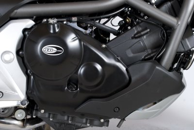

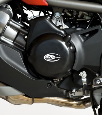

#39 Wenn du dir Gedanken machst um Motor & Co. und dir die Bügel alle zu lasch/hässlich erscheinen, hat R&G mal wieder in die Trickkiste gegriffen und lustige Motorenabdeckungen aus Polypropylen (PP) aus dem Hut gezaubert ... natürlich wieder für einen unverhältnismäßigen Preis von 99 Pfund das Set...
R&G Engine Cover
[attachment=1]R&G_EngCover1.jpg[/attachment]
[attachment=0]R&G_EngCover2.jpg[/attachment]Bei einem Rutscher können dir die Thermoplaste-Deckel sicher den ein oder anderen Kratzer am Gehäusedeckel ersparen. Zusätzlich zu den Bügeln (wobei m.M.n. der Fehlingbügel von Kaffeeschlürfer deiner Beschreibung/Vorstellung des Bügels schon ziemlich gut entspricht) für einen Hinfaller vielleicht ne (brauchbare?) Lösung. Obwohl ich mir schon ziemlich sicher bin, dass das Moped nicht auf den Deckeln sondern auf Lenker, Bügel, Fußrasten, Auspuff rutschen wird.
