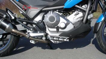

  • #19
    Wem nicht auch schon..??? :lol: :lol:
    TheOnkel: Wenn Du die Mutter mit Andreas` Methode nicht raus bekommst und nicht schon verloren hast, kannst Du die untere Schraube vom Seitenteil lösen (siehe Bild) und es dort etwas abziehen. Entweder fällt sie dann runter oder Du kannst sehen, wo sie sich befindet:
    [attachment=0]Seitenteil.jpg[/attachment]
