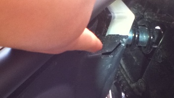

    Ok also ich bin jetzt schon ein stück weiter ich hab durch das klopfen herausgefunden wo die schraube liegt aber ich komme mit den lösen der einen schraube der verblendung nicht an sie rann, denn sie liegt da unten drin.... Siehe bild..... also links neben diesem flüssigkeitsbehälter am boden von dem plastikteil... Hätte i-einer ne ahnung wie ich da hinkomme?? (Danke schomal für die hilfe)
  • #22
    Okay ich habs geschafft!!! Wichtigste utensilien: ne gute taschenlampe, ein gummihammer, einen helfer der das mopped schräk hält und viel gedulddd. Dann kann mann sich dad verlorene teil nämlich so hinrütteln, dass wenn man von unten in das plastikteil greift rankommt.... "Endlich"
