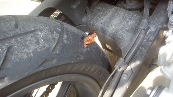

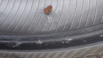

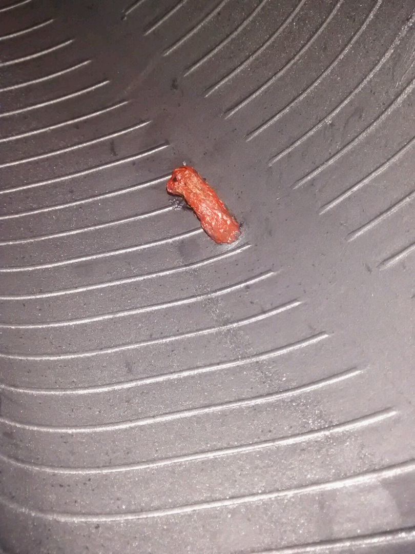

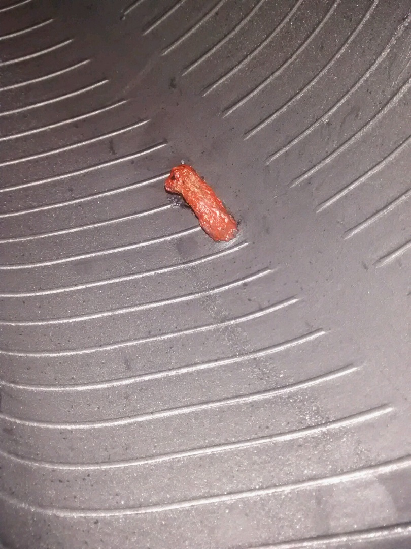

Bin die letzten zehn Jahren mit geflickten Reifen auf Rennstrecken herumgefahren, habe aber aktuell auch einen "Zapfen" im Hinterrad der Integra (seit Nov. 2013).
Die Dinger (analog Anleitung von oerms) halten bis knapp 300 km/h - habs getestet.
Natürlich würde ich als Inverkehrsbringer des Sets auch draufschreiben, dass die nur bis 50 km/h benutzt werden dürfen. Alles andere wäre strafrechtlich (Haftung) extrem fahrlässig. Aber mal ehrlich. Kennt jemand einen Fall, bei dem es einen Unfall aufgrund des Flickens gegeben hat?
Loch im Hinterreifen, schnell beholfen in der Not !
