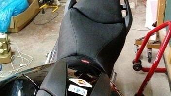

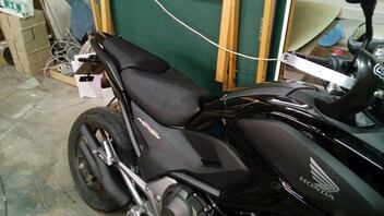

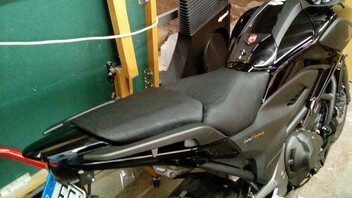

    So hab erst mal direkt nach der Fertigstellung ein paar Fotos gemacht...
    [attachment=0]13250522_1583904398606853_1776988023_n (1).jpg[/attachment][attachment=1]13249474_1583904335273526_290983040_n.jpg[/attachment][attachment=2]13235813_1583904291940197_282504399_n.jpg[/attachment]
    Also ich sitze jetzt wirklich "sehr" hoch :clap:
    und dadurch ist Sie jetzt sogar noch agiler beim in die Kurven legen. :o
    Der Schaumstoff ist überraschend hart... aber nach ca. 45 km heute kann ich noch nicht wirklich viel sagen...

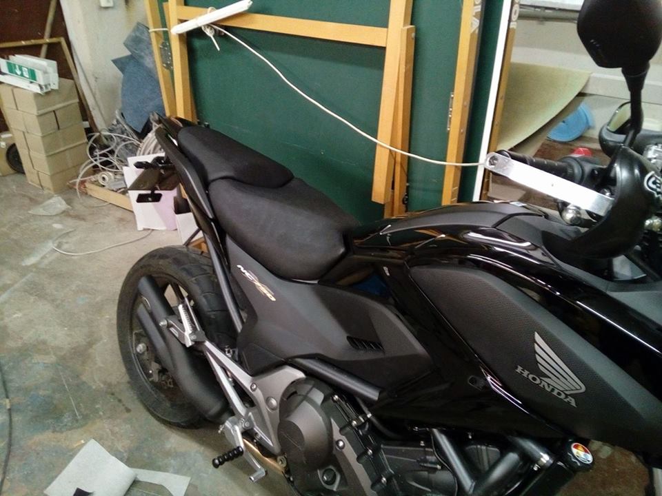

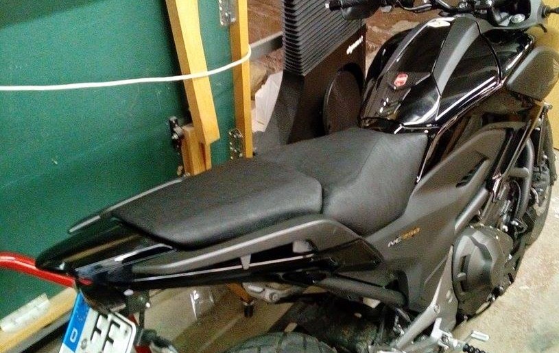

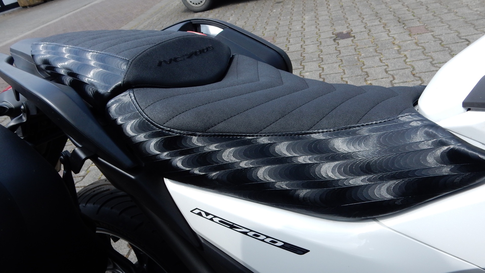

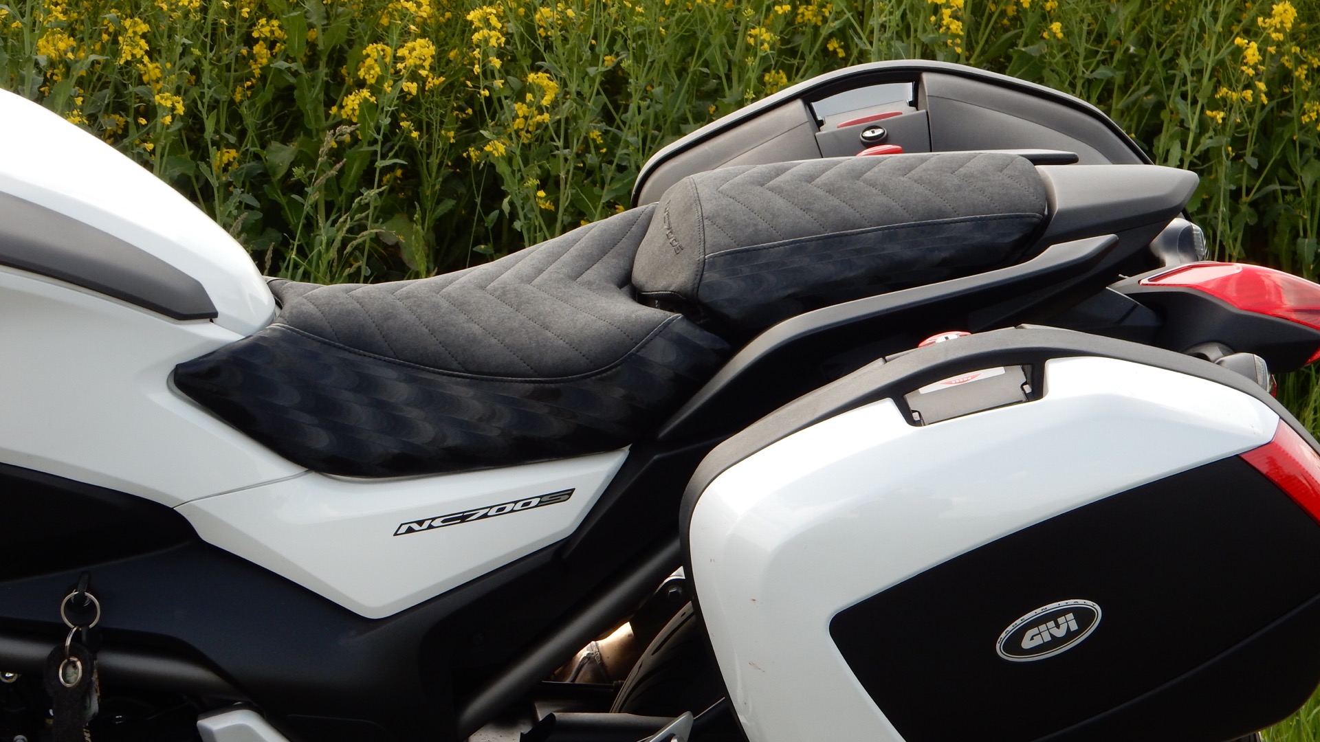

    Hallo zusammen,
    Am Freitag war es endlich so weit. Ich konnte wie vereinbart meine neue Sitzbank in Empfang nehmen. Ich bin sehr zufrieden mit der Arbeit von Bernhard von DWS in Hameln.
    Heute bin ich dann gute 200 km gefahren. Alles prima.
    Mit gefällt die Bank sehr. Hier noch ein paar Bilder.
