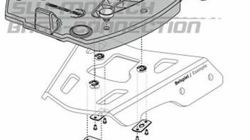

    Als Träger habe ich diesen:
    Gepäckträger SW-Motech Alu-Rack (http://www.bs-motoparts.com/de…JPujv_htcYCFQQUwwodYDsChw)
    und die Platte ist
    (und ja, alles bei Louis gekauft, habs nur gerade im Onlineshop nicht gefunden).
    Die Platte hat etwas Spiel auf dem Träger und wenn ich das Case noch aufstecke, dann kann ich richtig an dem Case wackeln ... :think:

    Schau mal ob die drei Haltenocken (auf dem Bild ganz unten zu sehen) für die drei Schnellverschlussschrauben montiert und auch fest sind.
    Die Dinger gehören zum Lieferumfang der Adapterplatte und werden unter die Trägerplatte vom Alu-Rack geschraubt. Wenn das Alurack fest verschraubt ist kann es eigentlich
    nur an der Befestigung der Adapterplatte liegen.
    [attachment=0]Rack.JPG[/attachment]
    Sollten die Haltenocken richtig montiert sein: Die Schnellverschlussschrauben brauchen schon ein wenig Druck damit sie richtig und hörbar in die Haltenocken einrasten.
    Gruß Hondamac-Dieter
    Wie er selbst schreibt, is das aber wohl so . Der Träger von SW-Motech ist schon fest . Aber der Adapter wird ja nur mit solchen Bajonet-verschlüssen gehalten . Und das ist das Problem . Die halten nur durch Federkraft . Und das wackelt halt . Mit Topcase ober drauf wird das ganze noch verstärkt .
    Ich würde die Adapterplatte auf dem Träger verschrauben . Dann haste Ruhe
    Bei mir wackelt auch nichts. Die Adapterplatte ist sehr exakt gearbeitet und paßt 100 in den Träger was gegen seitliches verdrehen sorgt. Die 3 Haltenocken kann man nur mit einem großen Schraubendreher rein drehen.
