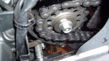

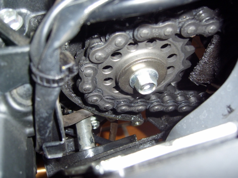

    Zunächst einen vielfachen Dank an die freundlichen Experten. Wollte nun, nach den guten Ratschlägen, nicht auch bis zur nächsten Woche warten und
    dann die Diagnose vom Freundlichen hinnehmen. Ich habe die Ritzelabdeckung gelöst und den Schmodder weitgehend entfernt, dann eine 50 KM Tour
    gemacht und danach leider wieder etwas Motoroel am Finger gehabt. Es kann natürlich auch noch ein Rest sein, der zusammengelaufen ist, denn richtig saubergemacht wäre etwas anderes gewesen. Die Schaltwelle und der Simmering an der Ausgangswelle zeigen sich , soweit für mich erkennbar, als unschuldig. Na ja, jetzt muss der HH mal schauen. Ich werde es bekannt geben. :geek:
    Viele Grüße Christian

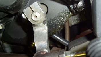

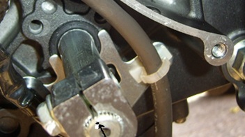

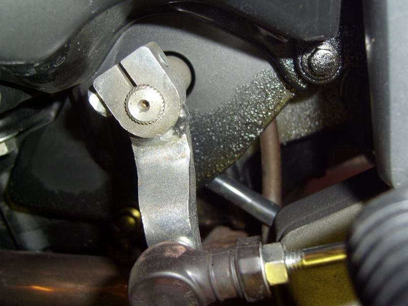

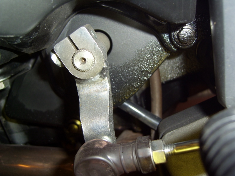

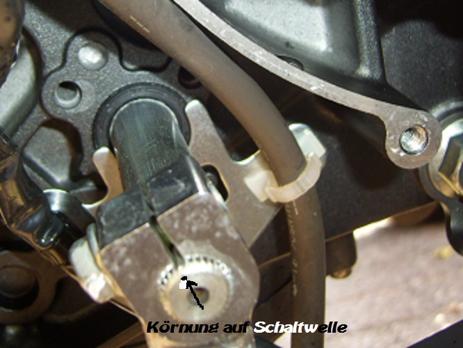

    Ja, ihr habt es vorausgesehen : An der Ausgangswelle und an der Schaltwelle tritt kein Motoroel aus ! Der :P HH hat den restlichen Kettenfett-Schmodder entfernt, danach bin ich 50-60 km geheizt und wieder mit dem Mopped auf die Hebebühne. Und alles ist, wie es sein soll :D . Hat nix gekostet, war ein Service vom Freundlichen.
    Fazit : Die Reinigung des Motorbereiches unter der Ritzelabdeckung steht jetzt 1-2 mal jährlich an. Da auf der Schaltwelle eine
    Körnung (siehe Foto) angebracht ist, ist die Montage des Schalthebels auch unproblematisch. Also nach 20 Kahren Kardanantrieb wieder etwas dazugelernt.
    Freundliche Grüße Christian

    Ursache bei meinem Ölverlust ab ca 14500 km war dieses kleine Teil:
    [album]3621[/album].
    Hier bahnten sich goldgelbe Öltropfen ganz gemächlich den Weg aus der Ritzelabdeckung in Richtung Seitenständer.
