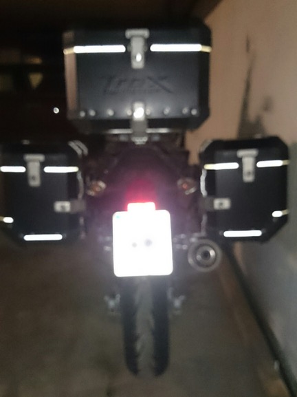

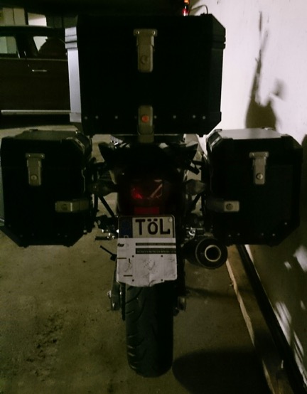

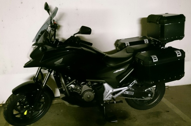

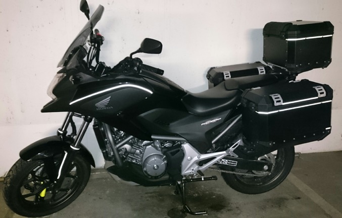

    So, jetzt meld ich mich als Ersteller noch mal.
    Hätte nicht gedacht, dass es hier so eine Definition um meinen Threadnamen gibt,
    werde mir in Zukunft mehr Gedanken drum machen und anwaltlich prüfen lassen... :?

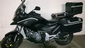

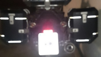

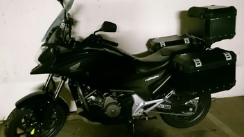

    Ich wollte hier nur meine Idee zu einer tagsüber unsichtbaren Sicherheitseinrichtung weitergeben,
    habe lange genug auf der Autobahn gearbeitet um mich mit der Sichtbarkeit von Pannenfahrzeugen
    auszukennen.
    Das Topcase habe ich deswegen innen beklebt, da die meisten Fahrzeugdefekte durch
    die Elektronik verursacht werden und es sein kann, dass die Warnblinkanlage nicht mehr funktioniert.
    Dann wird's ganz schnell dunkel nachts im Regen...

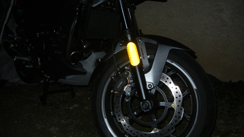

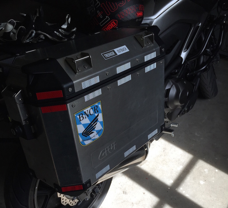

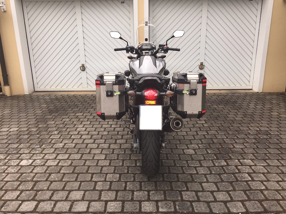

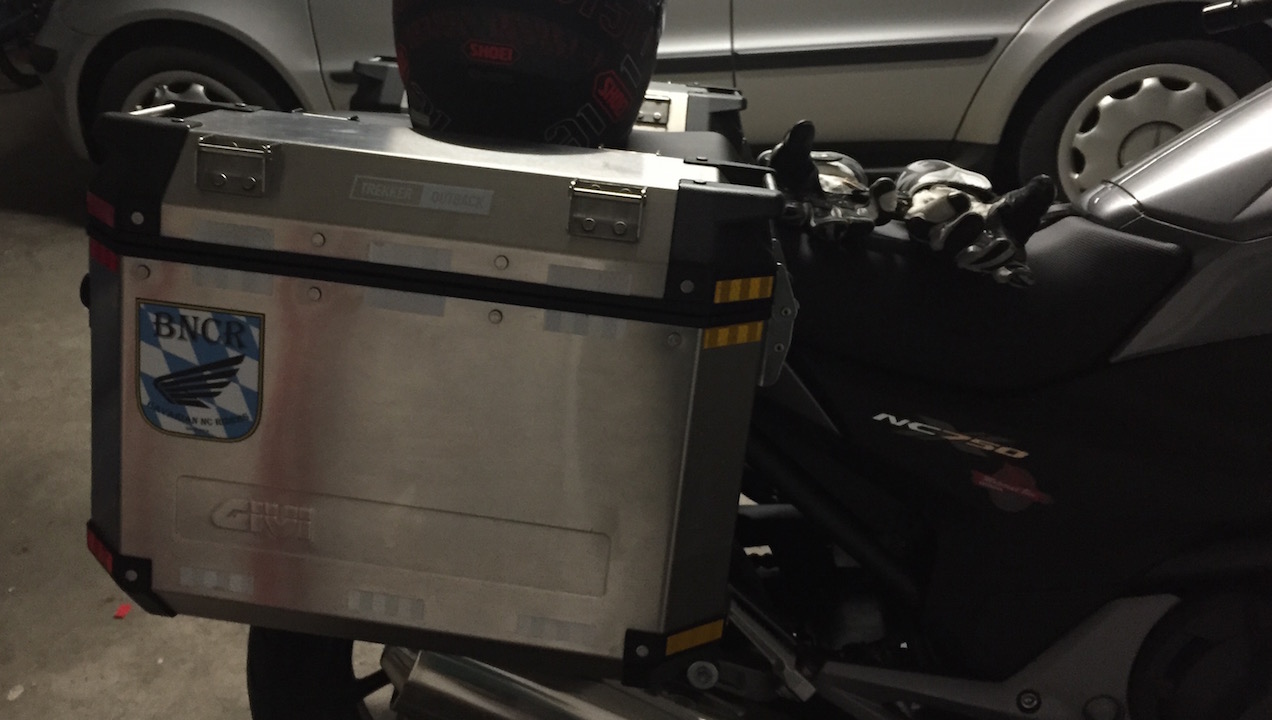

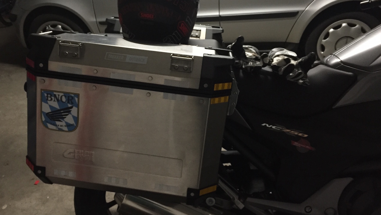

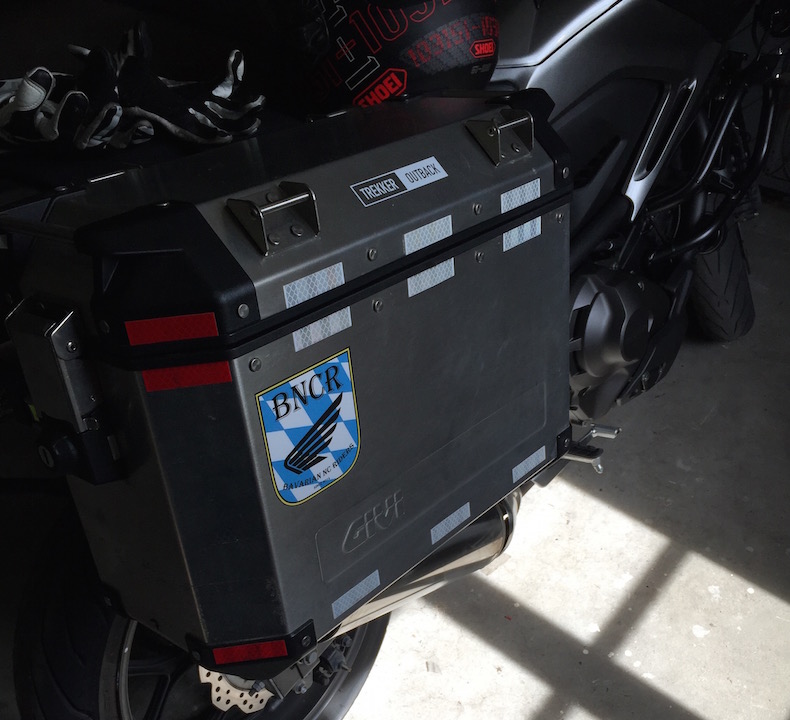

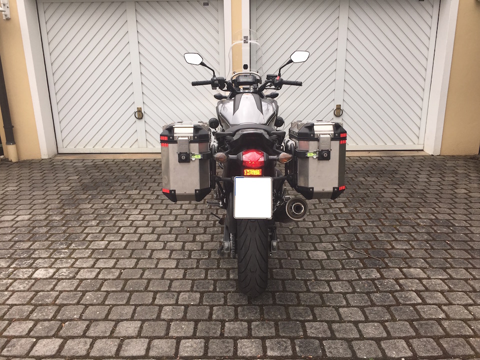

    Hallo Werner,
    ein klasse Thema - gesehen werden in der Nacht ...
    An meiner Suzuki DR BIG hatte ich auf dem Rahmen an einigen Stellen weiß reflektierende Aufkleber.
    Am Tag fast nicht sichtbar haben sie in der Seitenansicht nachts kräftig reflektiert.
    Jetzt an meiner NC 750 X habe ich vorne auf die Standrohre unten jeweils einen orangenen Aufkleber
    angebracht. Nicht jedermanns Geschmack. Am hinteren Nummernschildhalter habe ich seitlich jeweils einen
    roten zurechtgeschnittenen Aufkleber befestigt. Die Aufkleber von 3..., die ich gekauft habe sind eigentlich für
    Gefahrgut-Transporter gedacht:
    Allzeit gute Fahrt wünscht Michael
