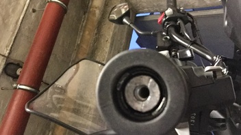

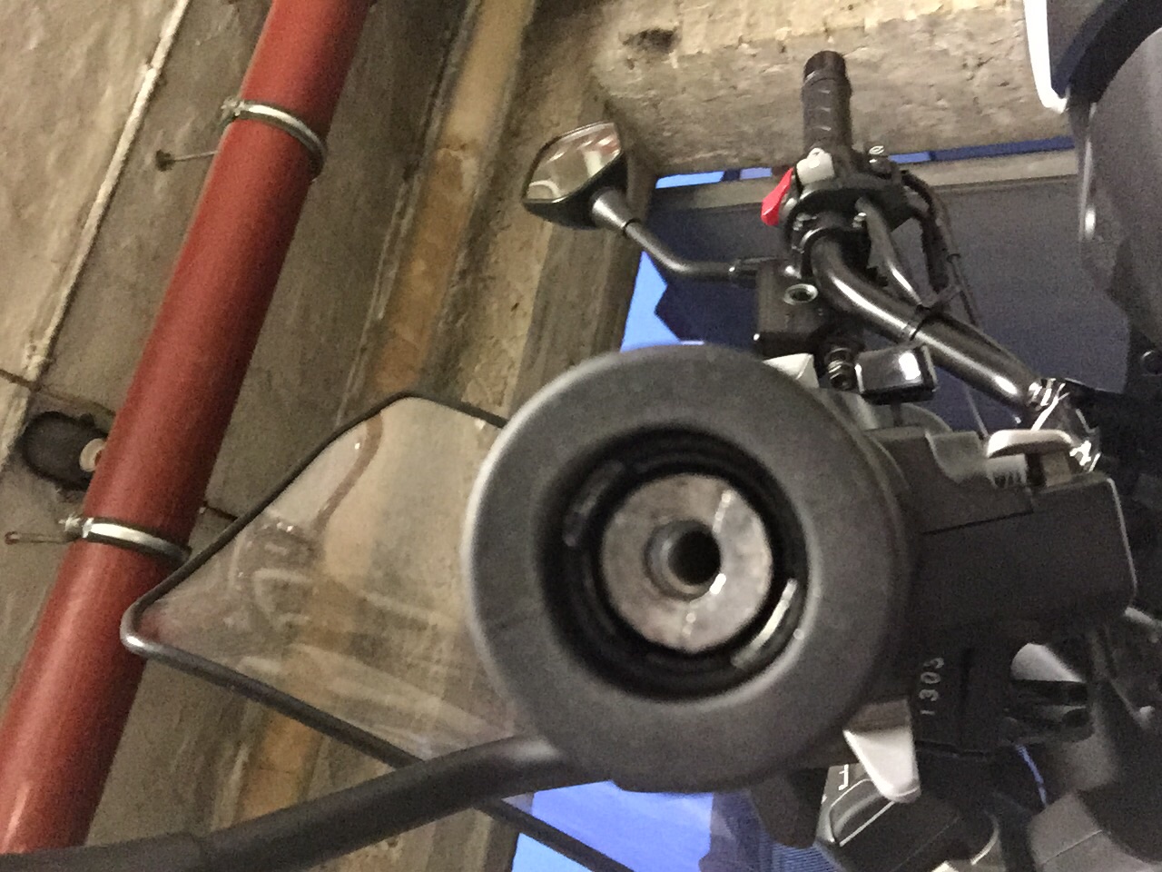

#28 Guten Abend Gemeinde,
ich hab heute versucht, die Honda-Lenkergewichte zu entfernen.
Nach der Methode, die beiden Hälften des Federrings auszuhebeln, ging es gar nicht.
Ich war dann total entnervt und dachte schon daran, das Lenkerinnenleben auszubohren.Hab dann aber nochmal hier nachgelesen und bin auf Ralf´s Fotostrecke gestoßen.
Also die paar Schrauben gelöst, die Haken der Federringe (Feder ist hier gelogen - total starr das Innenleben) nach innen geschlagen, Innenleben entnommen, DualRoad angeschraubt (ja, man leiert schon `ne Weile), alle Teile wieder ausgerichtet und festgeschraubt.F E R T I G
Danke an euch.
