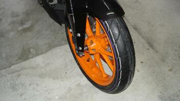

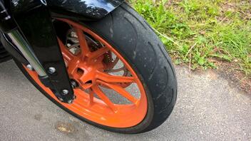

    Neu:
    [attachment=1]DSC07353.JPG[/attachment]

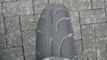

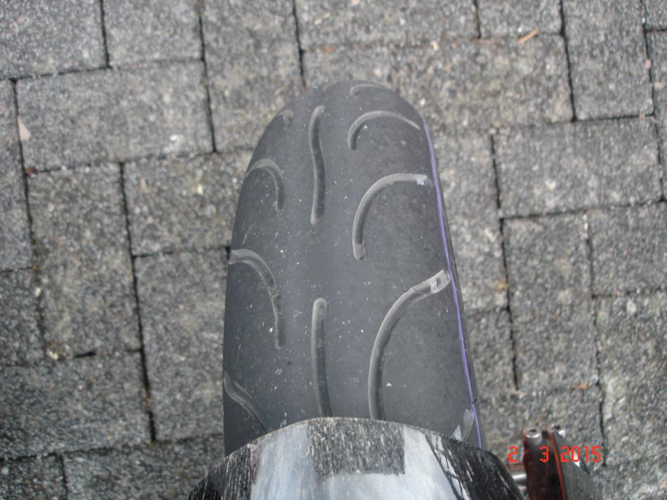

    Eingefahren:
    [attachment=0]DSC07354.JPG[/attachment]

    Warm geworden ist der Reifen dabei nicht. Besonders positiv aufgefallen ist mir, dass der Reifen eine sehr gute Eigendämpfung hat.
