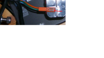

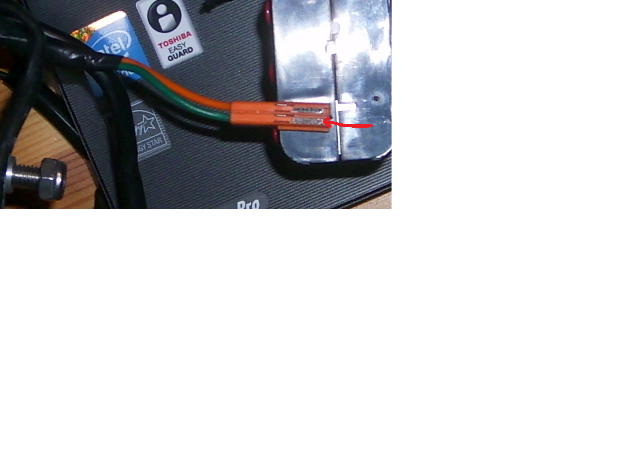

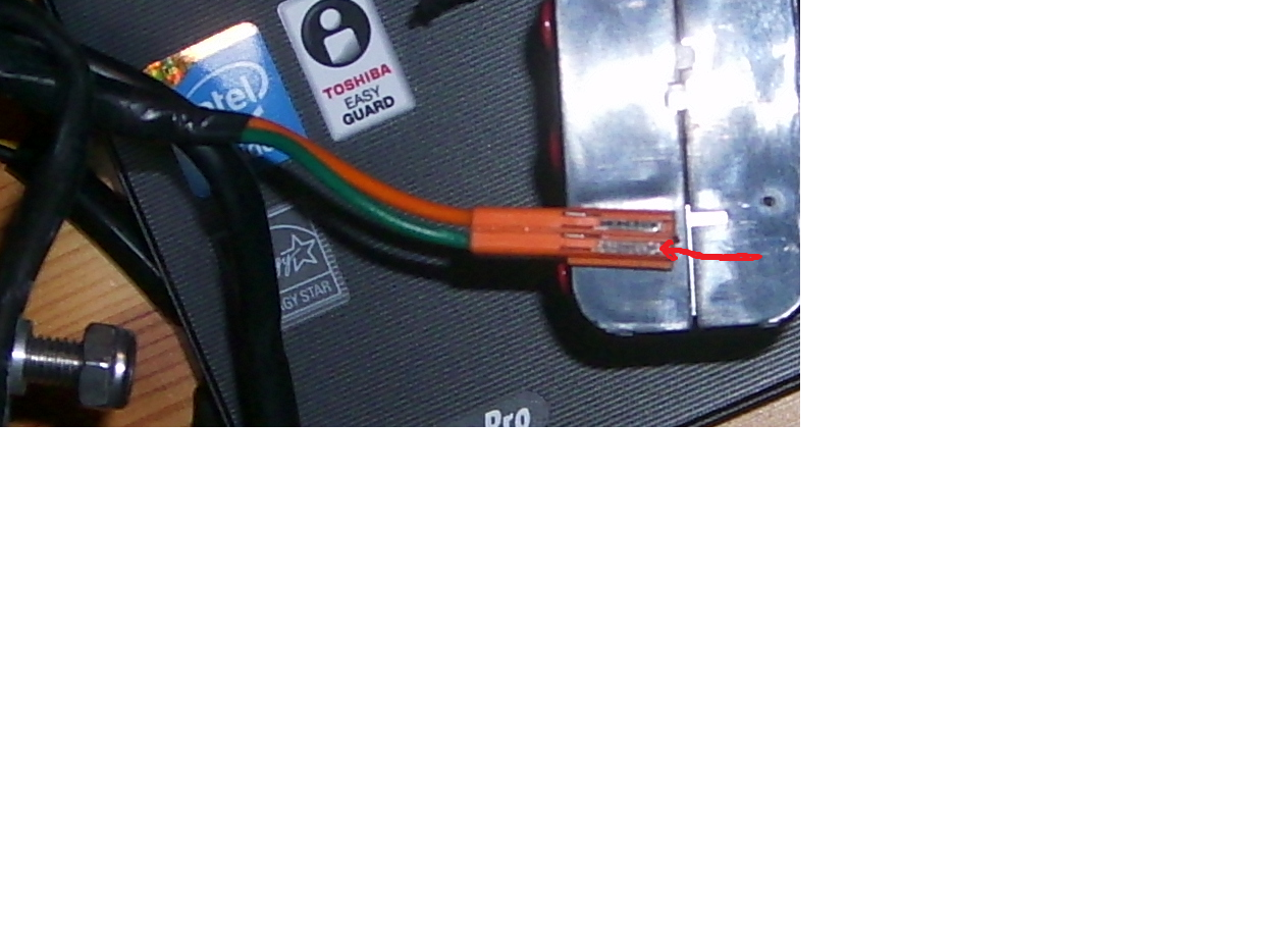

    meinst sicher am orangenen stecker. weil kabel sind ja alle isoliert und da kann nix am rahmen kommen
  • #23
    ich habe von elektronich null ahnung. was meinst du mit verbraucher? ich habe das ding genau nach anleitung eingebaut. und auch die stecker so wie beschrieben zusammengesteckt. wie gesagt und der orangene hatte wie klebereste oder irgendeiner passte oder sowas auf einem von den silbernen kontaktstreifen des steckers.

  • #26
    die stecker passen nur einmal, weil sie dementsprechend geformt sind, da kann man nix falsch machen.

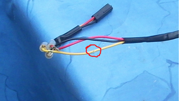

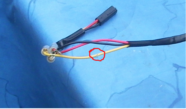

  • #29
    Ich vermute, dass es ein latenter Kurzschluss war/ist, der durch den Ruck des Einlegens des ersten Gangs Masseverbindung hergestellt hat und dann die Sicherung gefetzt hat.
    Das kann schon der Schmodder gewesen sein, falls der leitend war und auf beiden Kontakten drauf war. Schau mal, ob du sonst irgendwelche Auffälligkeiten siehst. Da können wirklich feine Drähtchen die Ursache sein. Vielleicht kannst du Isolierungen zurückziehen oder so. Fehlersuche ist immer nervig und lästig. Vor allem ohne Multimeter...
    Da im Leerlauf alles ging, vermute ich, dass es kein grundsätzliches Problem gibt.
