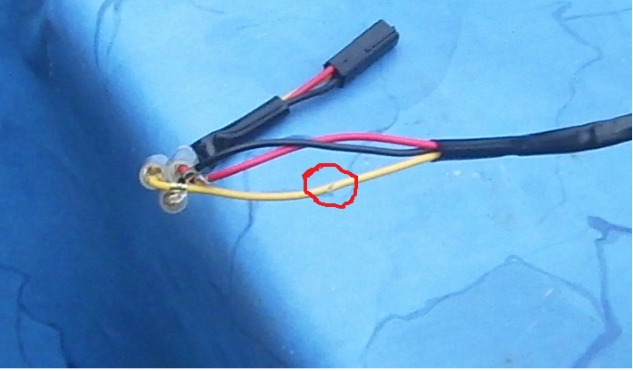

  • #40
    bei genauerem hinsehen hab ich jetzt doch noch was entdeckt. der gelbe draht vom bruudt ist eingeschnitten. rot eingekriest. bisschen unscharf aber müsstet ihr sehen können. könnte es das sein, weil die isolierung beschädigt ist. woher? keine ahnung. bitte sagt mir, das es wohl das gewesen sein mag!!! :pray: :pray: :pray: :pray: :pray: :pray: :pray: :pray: :pray: :pray: :pray: :pray: :pray:
    würde es reichen diese stelle mit isolierband zuzukleben?
