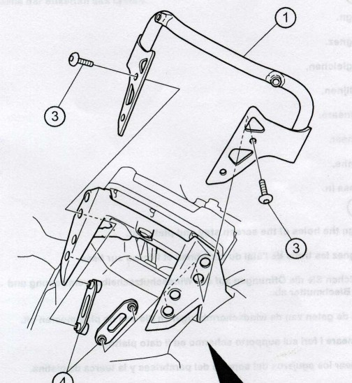

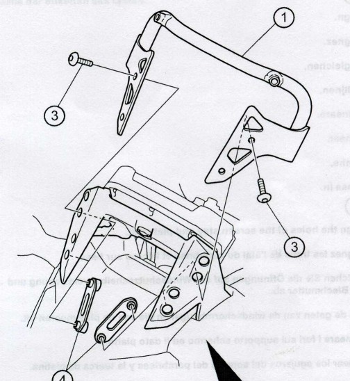

die Scheibe sollte sich auch auf der oberen Position montieren lassen.
Damit man sich das besser vorstellen kann, noch ein Auszug aus der Anleitung.Grüße,

vielen Dank für die Zeichnung.Ich habe mal nachgesehen, die Scheibe ist ca. 14cm höher und etwas breiter als die original Scheibe.
In der oberen Stellung müsste sie ja für mich (186cm) ja fast perfekt sein.Falls die Geräusche doch noch laut sein sollten, habe ich ja noch meine Otoplastiken.

WolfgangDas original Honda Touring Schild kan nur in die untere Position montiert werden wie Ich erfahren habe.
Die zwei schmalle "Schraubplatten" mit Innengewinde passen nur in die untere Position.
Das Windschild is 50 cm hoch, aber für meine Länge von 1,90 m noch zu kurz. Wenn die obere Position auch möglich war. wurde das Windschild für mich immer noch zu klein. Ich habe dazu eine Puig verstelbare Windspoiler auf die Touring Windscheibe montiert.

Jepp, so isses. Ohne mechanische Bearbeitung der Gewindeplatten, läßt sich die orig. Tourenscheibe nur in der unteren Position verbauen. Oben ist irgendwas am Cockpitträger im Weg - da bekommst du die Gewindeplatten nicht fluchtend in die Bohrung.Habe die Tourenscheibe montiert und ausgiebig Probegefahren - bei 182cm Körpergröße wandert der Hauptwirbel genau auf die Visieröffnung. Bereits während Landstrassentempo zittert und vibriert selbst das geschlossene Visier am C2, das man fast besoffen wird...macht man es auf, drückts sehr unangenehm auf die Augen.
