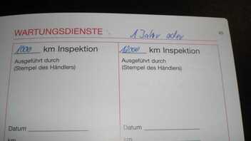

    Mein Händler hat mir ins Kundendienstheft unter "Wartungsdienste" reingeschrieben "1 Jahr oder" und dann die jeweiligen Intervalle 1.000km und dann alle 12.000km (siehe Foto). Das hat er mir dann auch noch gesagt - Laufleistung oder eben 1 x im Jahr. Ob das die offizielle Honda-Vorgabe ist, kann ich auch nicht aus dem Kundendienstheft herauslesen.
    Grüße
    Frank
    Hallo Jo,
    schau noch mal ins Handbuch, in der Tabelle mit den jeweils auszuführenden Wartungen ist die Fälligkeit sowohl mit Km. als auch Zeit angegeben.
