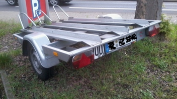

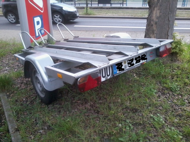

Ende August werde ich mit einem gemieteten Motorradanhänger meine NC nach Kärnten mitnehmen. Hat jemand gute Tips für die Be-u. Entladung und Verzurrung
mit Gurten ? Habe schon über youtube Demos gesehen, wie es falsch und richtig geht. Da ich nur eine Auffahrschiene habe, ist der 60 cm Höhnenunterschied
bei Auf-/Abfahren wohl nur mittels einer "Treppenstufe" machbar (wenn ich nebenhergehend mit Motorkraft das Bike hochfahre/schiebe). Denke, dass beim Verzurren ohnehin ein Helfer dabei sein muss und dadurch der Balanceakt beim Hochfahren stabilisiert werden kann/muss. Horror wäre, das Bike vom Hänger zu kippen. Muss auch noch die Versicherungsfragen klären, damit es keine Überraschungen gibt. Gruß von Christian an alle Experten

#8 Hallo Christian,
da ich ziemlich oft Moppeds per Anhänger transportiere (gerade eben wieder eins verladen), will ich Dir meine Tipps nicht vorenthalten:
- Zweiter Mann ist natürlich immer gut, aber geht auch allein (bislang habe ich noch nie einen Helfer benötigt)
- Wenn Du den von Dir eingestellten Anhänger nutzt, Zurrpunkte am Mopped so hoch wie möglich wählen. Hinten bieten sich die Soziusgriffe an, vorn der Lenker (aber nicht Lenkerenden, sondern Nähe Mitte Lenker). Unter die Gurte solltest Du etwas Schaumstoff/Lappen o. ä. packen, sonst hast Du hinterher häßliche Spuren an Soziusgriff/Lenker.
- Mopped in die Federn ziehen
- Zusätzlich kannst Du noch entweder die Vorderbremse blockieren (kurzen Gurt um Bremsgriff und Lenker) oder das Vorderrad am Bügel des Anhängers fixieren
- Dass die Gurte nirgends scheuern versteht sich von selbst, ich hatte jedenfalls noch keine durchgescheuerten Gurte... .
- Ich gehe mal davon aus, dass es sich bei dem Anhänger um einen Leihanhänger incl. Spanngurte handelt, oder? Dann versteht es sich von selbst, dass Du die Gurte vorher kontrollierst. Eingerissene oder ausfransende Gurte sind ablegereif (so heißt das); solltest Du erst gar nicht nehmen. Nur Spanngurte mit Ratsche nehmen - ohne ist Murks! -
