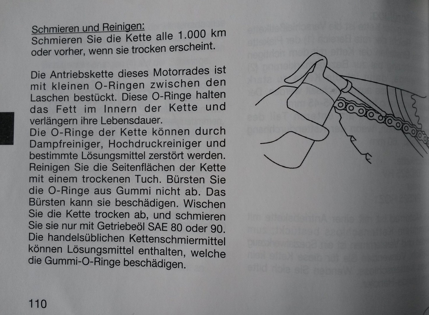

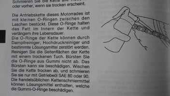

    Nur mal so, siehe Anhang. Das kommt aus dem Handbuch einer 2010er Varadero. Da wird sogar ganz offiziell zur Anwendung von SAE80 Getriebeöl geraten. Ist also alles kein Hexenwerk sondern eine durchaus etablierte Idee. Ich nehme das Zeug auch schon lange und habe immer nur gute Erfahrungen gemacht - obwohl schon damals bei meiner XT600 das übliche Geunke a la "Oh mein Gott die O-RINGE!!!!" kam :D
    Grüße, Xrider
  • #30
    Das steht sogar so im Handbuch der NC ;) . Das hatte ich vor langem schon mal angesprochen: Hier. Ein paar haben sich damals darüber lustig gemacht :whistle: , aber mittlerweile gibt es ja viele Fans von Getriebeöl bzw. Kettensägenöl (ist ziemlich ähnlich denke ich).
