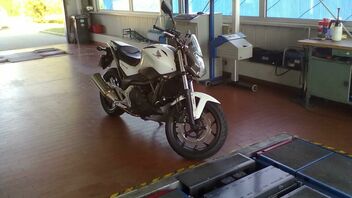

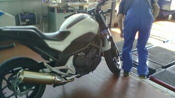

#17 So hab dann gerade auch mal HU gemacht. Dieses Jahr exakt 70€ glatt bei der Dekra.
Hab etwas schiss gehabt weil ja meine X ohne Kat und mit Chiptuning über die Dörfer gescheucht wird. Beim Chiptuning ( Rapid Bike EVO ) habe ich vorher alle Werte auf 0 gesetzt, so daß es normalerweise die Einspritzdaten von der ori ECU ungefiltert da durch gehen sollten.
Hat auf jeden Fall gereicht. Die X stand ja ca. 30min bevor der Prüfer dem Leo die Sonde eingeführt hat. Er hat schon 2 min gebraucht um bei ca. 2250 U/min den Wert von 0,3 CO2 mit sanfter Gashand zu finden. pendelte immer so zwischen 0,49 & 0,35.
Frage: Was steht bei Fahren von originalen NC700 auf dem Prüfbericht? Vor zwei Jahren waren es mit Kat bei mir 0,03...aber wahrscheinlich mit Meßfehler weil er die Sonde nicht richtig in den GPR bekommen hat. Schlechtes Gewissen habe ich übrings nicht...Die etwas ältere DUC vor mir hatte 6,5...also das 20 facheDie HU ansonsten verlief wie erwartet, ausser das Kondenswasser in den hinteren LED blinkern hat er augenzwinkernd nicht gesehen, mir aber geraten die mal trocken zu legen.
Und dann das beste...er hat die Probefahrt gemacht und meinte dann freudestrahlend, daß der Leo ja einen geilen Sound macht und die X richtig Druck von Unten hat
Selber fährt er eine F800R. Leider konnte ich Ihm nicht sagen, was ich Alles gemacht habe
Dann haben wir noch ein wenig über die scheiß Straßen bei uns geschnackt und ich habe Ihm den Tip gegeben mal einen Reifen mit besserer Eigendämpung zu Montieren...dann klappt es auch beim Anbremsen und Kurvenfahren auf bescheidenem welligen Untergrung.
Jo ... dufter Tag
