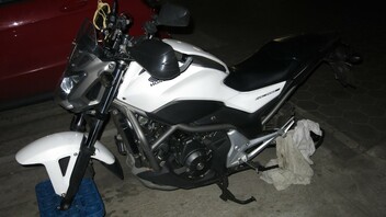

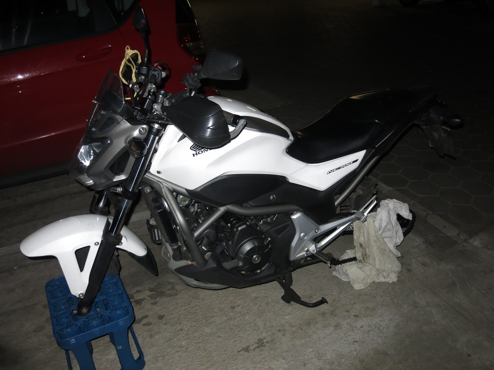

    Hallo zusammen,
    ich habe gestern das Hinterrad heraus gebaut wegen dem Druckverlust-Problem (anderer Thread). Im Werkstatthandbuch steht, dass man erst den ABS-Sensor abbauen soll. Ich habe das gemacht, damit beim Herausziehen des Rades der Sensor bzw. der Sensorkranz nicht beschädigt wird. Ich denke, das ist recht wichtig, also nicht vergessen bzw. übersehen. Das und auch der Rest geht recht einfach, wenn man einen Hauptständer hat:
    1) Sensor abschrauben
    2) Ketten-Spanner-Muttern lockern und ganz nach hinten drehen
    3) Achsmutter lockern und Rad nach vorne schieben
    4) Kette vom Kettenrad abheben
    5) Achse herausziehen
    6) Rad nach hinten raus nehmen
    7) Achse wieder rein stecken, damit der Bremssattel fixiert ist.
    Grüße
    Jürgen
