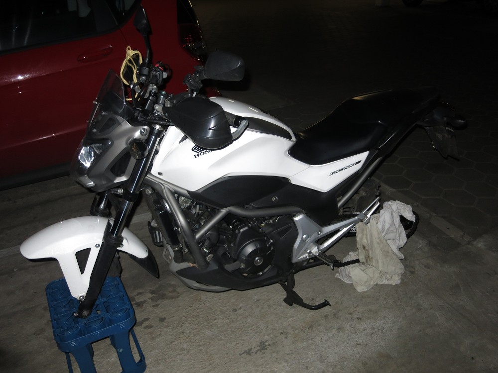

    Eine Frage hab ich da nun doch. Wie ist das mit der Balance auf dem Hauptständer, wenn man beide Räder ausbaut? Das Vorderrad ist dabei ja belastet. Jemand könnte sich hinten auf den Soziussitz stemmen beim Ausbau, aber hinterher würde sie ja nach vorn wegkippen. Leere Getränkekiste unter die Gabel?

    in solchen Fällen stell ich immer einen gepolsterten KFZ-Bock unter den Ölfilter-Flansch.
    So überwintert meine X auch. (Beide Räder entlastet)

    ....... oder vorne am Lenker per Spanngurt an einem Haken oder Deckenbalken hochziehen.
    So mache ich das. :dance:
    Ich würde das auf meinem Tiefgaragenplatz machen, da gibts leider keine Möglichkeit zur Aufhängung.
    Ölfilter-Flansch? Wo ist der denn? Hab nur so einen simplen Bordwerkzeug-Wagenheber, sollte gehen?
    ein Holzklotz tut es auch.
    Der Ölfilter sitzt vorne, ziemlich unten. Ein graues Plastikteil verdeckt diesen etwas. :P
