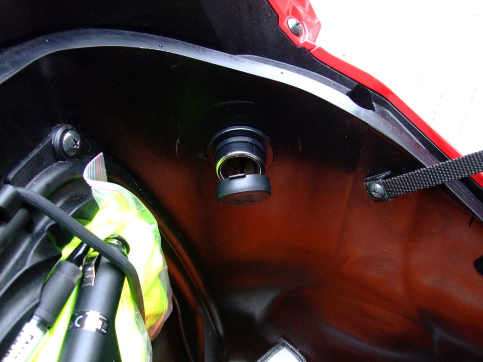

#94 Zitat von TinuAlles anzeigenHallo Maks
Die Montageposition gem. Original-Anleitung ist auf der linken Seite oben. Auf der Aussenseite des Helmfachs (das sieht man aber nur wenn man die Verkleidung abbaut) ist sogar eine Sollbohrstellenmarkierung, ich hab genau dort mit einem 28mm-Holzbohrer das Loch aufgebohrt für meine Dose. Rentner wahrscheinlich genauso.
Anbei die Original-Montageanleitung, halt in Englisch (genügte mir). Nicht in Farbe und bunt, aber immerhin mit Bildern
Evtl. war Dein HH zu "faul" um die Anleitung zu befolgen?
Grüsse,
Tinu

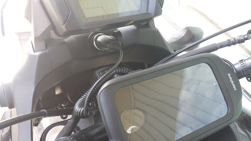

#95 Bin auch grad am überlegen eine 12V Steckdose einzubauen.
zum Thema Stecker (abgewinkelt) habe ich im Campingbereich interessantes gefunden: -

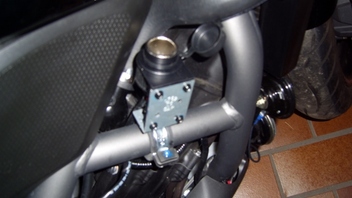

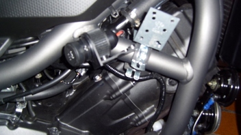

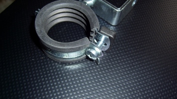

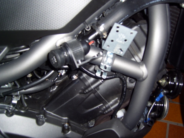

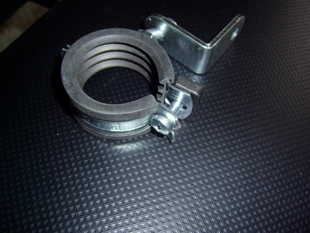

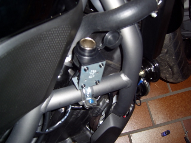

#96 Habe auch eine Bordsteckdose an meiner S angebaut : Louis/Saito für 14,99 plus ca. 3 Euro Anbauteile aus dem Baumarkt (Gelenkrohrschelle 32-35mm u. Winkelverbinder 40x40mm). Habe am Lenker keinen optimalen Platz und im Helmfach ist der Stecker vom Navi zu sperrig, daher meine Variante (siehe Fotos). Gruss Christian

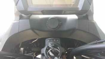

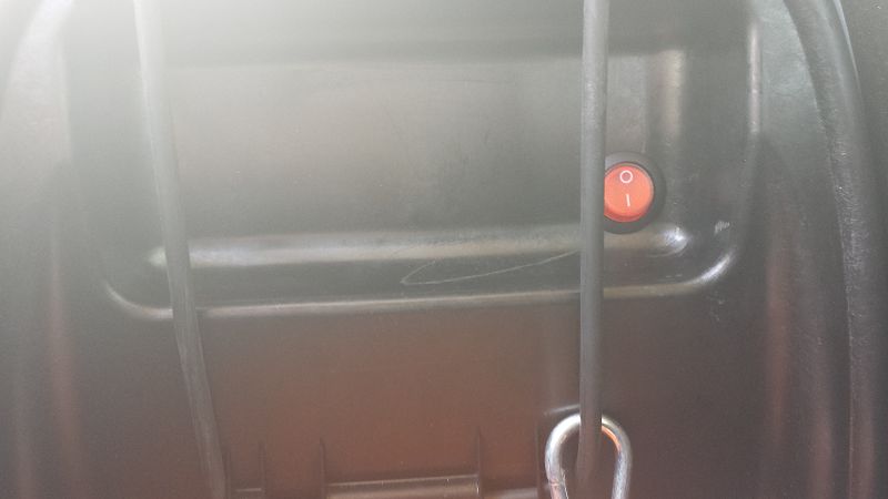

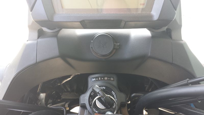

#97 Hier mal meine Variante der Steckdosenmontage. Habe dazu auch die SAITO von Louis benutzt.
Die Montage war etwas umständlich, da dafür die komplette vordere Verkleidung demontiert werden musste.
Insgesamt hat die Arbeit (Demontage der Verkleidung, Löcher bohren, Schalter löten, Einbau und Wiedermontage der Verkleidung) ca 3 Stunden gedauert. Kosten ca 20€ -
#98 Zitat von DaniilAlles anzeigenHier mal meine Variante der Steckdosenmontage. Habe dazu auch die SAITO von Louis benutzt.
Ziemlich geil geworden
Hat die Verkleidung alles heile überstanden? -
