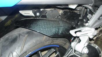

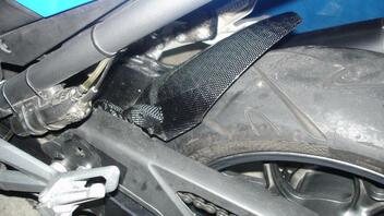

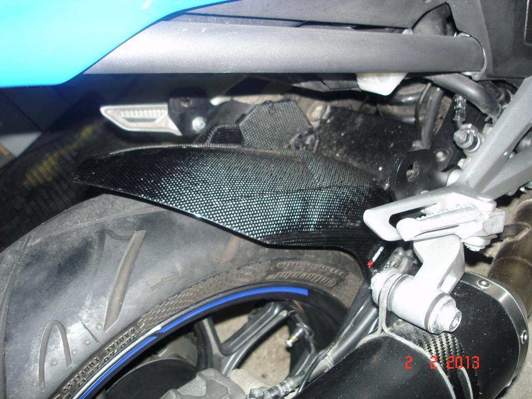

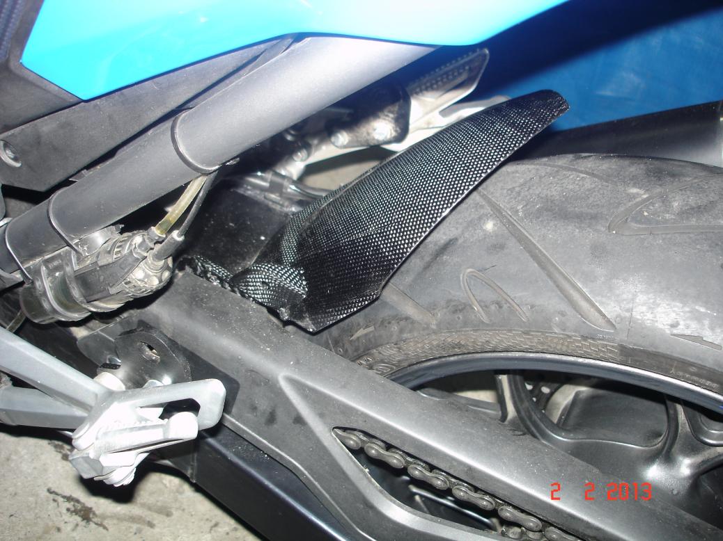

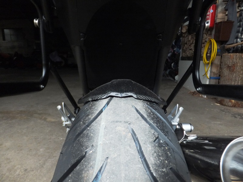

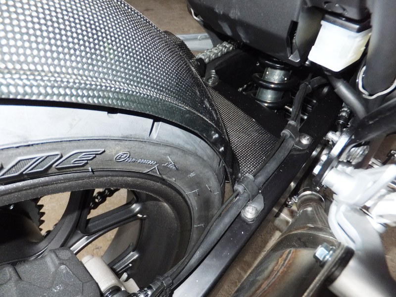

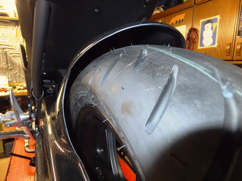

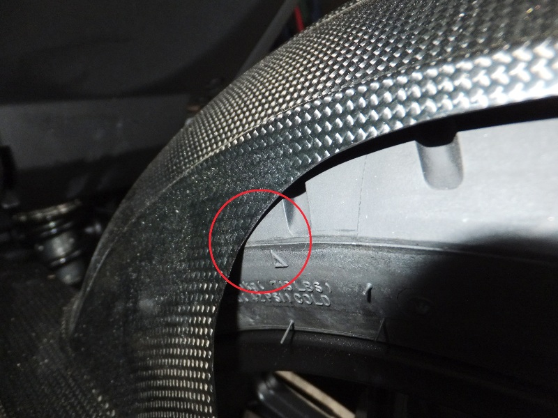

    Vor einer Woche habe ich mir die HA an die S angebaut und dabei bemerkt das die
    Abdeckung verdammt knapp am Reifen anliegt, teilweise nur 2-3mm Spalt.
    Bei einer 200m Probefahrt hörte ich schon wie kleinste Steinchen zwischen
    Reifen und HA kratzten. Habe sofort Ilmberger kontaktiert mit Erklärung und Fotos.
    Ich sollte Moped-Typ und Reifen angeben, auf den Bilder von Ilmberger Carbon sieht man
    das die einen Metzeler Reifen drauf haben und ich hab den Brigstone,
    könnte es daran liegen ?seht selbst die Bilder wie knapp das ist, damit komme ich warscheinlich
    nichtmal durch den TÜV. Habe alles genau nach Einbauanleitung angebaut, dabei ist ja nicht viel zu können.
    Heute kam die Mail auf meine anfrage" ich soll die HA zurücksenden", man will das prüfen!.
    Fährt hier vieleicht jemand diese HA und hat ev. einen Tip außer Langlöcher Feilen.
    Dampfi,der Stocksauer ist. :evil:

    Hallo Dampfi
    Schade, daß die HRA so knapp sitzt.
    Zu den Reifenabmessungen: Der Metzeler Z8 in 160/60 ZR 17 ist 155mm breit, der Bridgestone BT 23 ist 165mm breit.(Auf Felge montiert, mit Luft)
    Es gibt auf jeden Fall Unterschiede je nach Hersteller in der Breite. Zu Abweichungen in der Höhe kann ich nichts sagen.
    Ob die offizielle Reifenbreite im montierten Zustand mit Luft oder unmontiert gemessen wird? Keine Ahnung!!
    Diese Unterschiede in Abmessung und Form der Reifen beeinflussen auch das Fahrverhalten.
    Bei meiner Probefahrt mit X und Integra mit Bridgestone BT 23 habe ich ein Untersteuern gemerkt, der Metzeler Z8 auf meiner X fährt sich eher übersteuernd. Ist aber mein subjektiver Eindruck und in jedem Fall unproblematisch. Mir ist die Optik (Breite) egal, ich bevorzuge eher einen schmaleren Reifen der agiler zu fahren ist.
    Eine HRA hat auch keine oder sehr wenig Schutzfunktion, sieht aber cool aus. Bevor Du aber die HRA bearbeitest, würde ich mal mit Limberger Kontakt aufnehmen. Ich würde das Teil zurückschicken und mir eine andere HRA besorgen.
    Eine Email mit den Fotos die du gemacht hast wäre da wohl das Beste. Vielleicht haben die von Limberger eine falsche HRA geschickt.

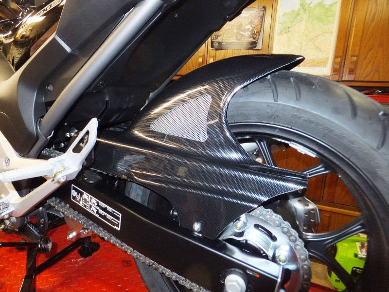

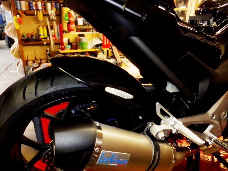

    Ich habe da eine ganz schöne zu verkaufen.
    Für mich die schönste Abdeckung überhaupt.
    Material passt original zum Rest der Maschine...
    Die Abdeckung liegt nirgends auf....das Teil ist von Givi.
    http://www.ebay.de/itm/Givi-Hi…teile&hash=item58a1c8a77d
