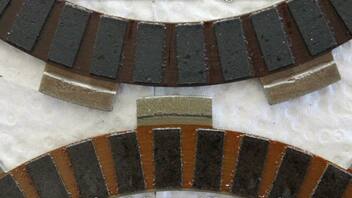

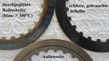

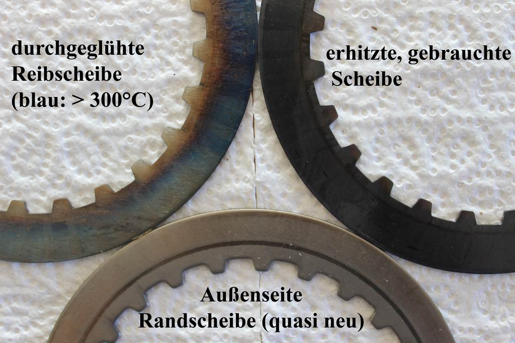

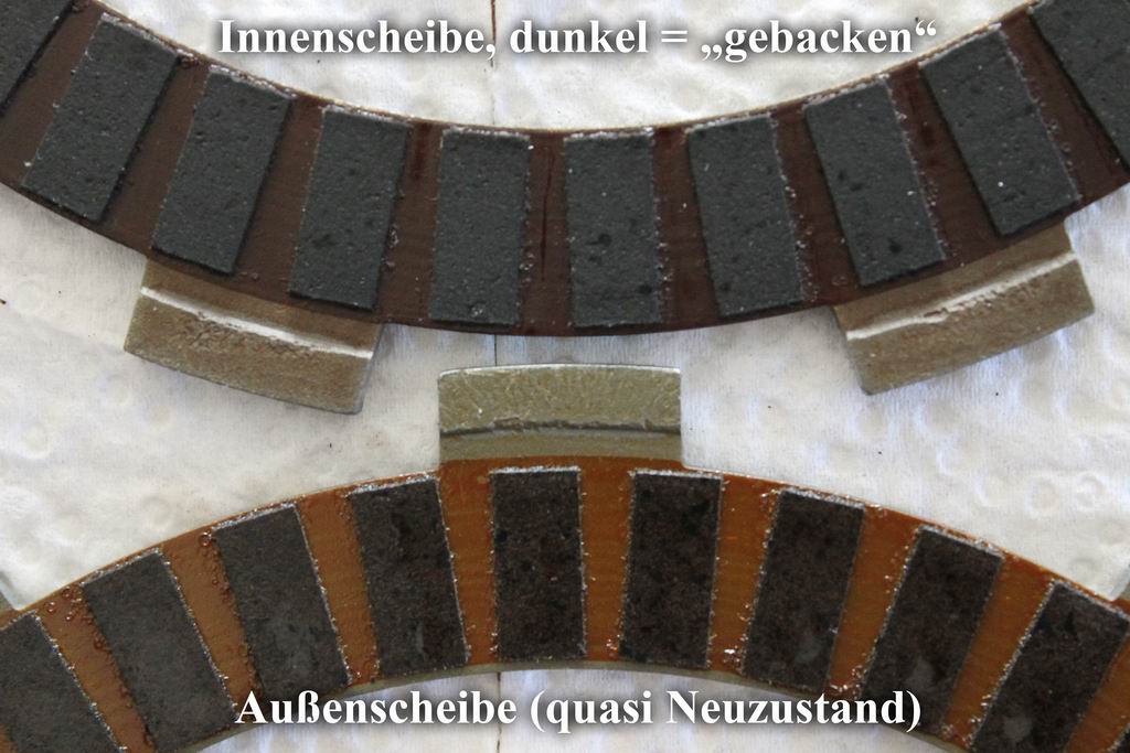

Das mit der Defektliste kommt aber nicht nur auf das Moped an, sondern auch auf den, der draufsitzt... Ich hab dieses Jahr bei meiner Vara nach 22.000 km die Kupplung wechseln dürfen. Ich als eher ruhiger Fahrer ohne Eskapaden dürfte für den Exitus nicht verantwortlich gewesen sein, sondern der Vorbesitzer, der das Teil (angeblich...Tacho getauscht?) nur 4.000 km "bewegt" hat... Die Reibscheiben hatte sich sogar der Meister aufgehoben, weil er sowas noch nicht gesehen hatte in diesem Zustand. Scheinbar war ein Burnout oder Wheelie-Training an der Tagesordnung...
Hier mal ein paar Bilder (zur Aufklärung: Anlassfarbe blau = >300°C!!!)
[attachment=1]02 Metallreibscheiben_02.jpg[/attachment]
[attachment=0]04 Reibbeläge_02.jpg[/attachment] -
