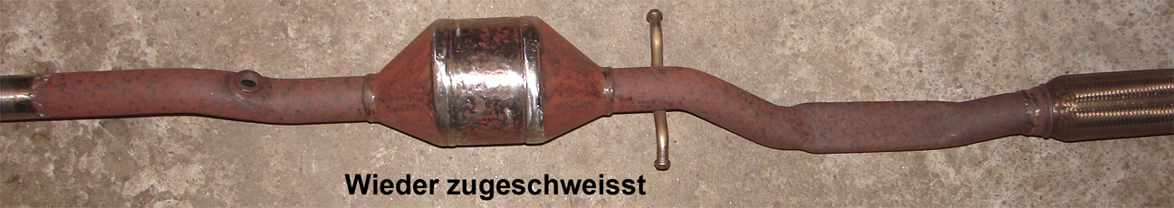

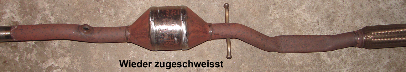

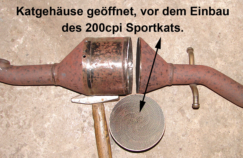

Dieses Jahr unerwartet die AU nicht bestanden. Nach einer Diagnose mit VCDS-Light
war klar das tatsächlich die Monitorsonde (hinterm Kat) sowie der Katalysator schwächeln.
Da der Wagen aber schon 194 tKm gefahren hat war durchaus damit zu rechnen das das
einmal passiert.
Also ran ans Werk, Auspuff runter, Katalysatorgehäuse geöffnet und Metallkat 100x120
eingeschweisst. Neue Monitorsonde montiert etc., ab zur AU-Nachuntersuchung, bestanden!! ![]()
Durch Eigenleistung hat das ganze dann ca. 200Euro gekostet, kann ich mit leben.
Hier mal ein paar Fotos von der Operation:
