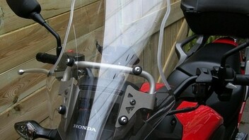

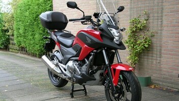

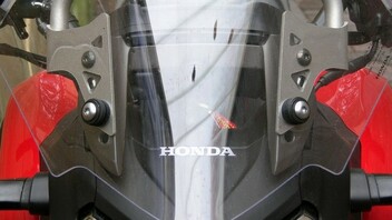

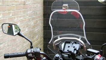

    War immer noch nicht ganz glücklich mit den Honda Touring Windschild.
    Auch nach die Montage von ein verstelbares Windabweiser oben auf den Windschild hatte Ich noch immer noch Turbulenzen an meine Helm. durch die Montage von den Windabweiser waren die Turbulenzen verschoben von mitte Helm nach oberseite Helm.

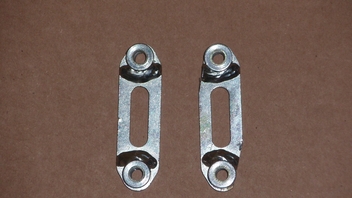

    Das Honda Touring Windschild konnte nur in die unterste Position montiert werden. Die Gewindeplatten passten nur in die unterste Löcher. Irgendwo machten die Platten kontakt wenn versucht wurde die Platten in die oberste Löcher anzubringen.
    Habe die Form von den Platten auf Karton übergenommen und ausprobiert wo und wie viel Material weggenommen werden kann um die Platten zu passen in die oberste Löchern.
    Danach habe Ich mit Feilen die Gewindeplatten an die Form von den Kartonplatten angepast.
    Die Gewindeplatten passten genau in die oberste Löchern.
    Habe auf den UK NC700 Forum gelesen das da einer das gleiche gemacht hat.
    Das Windschild sitzt jetzt 3 cm höher, nicht viel aber alles hilft. Das Honda Windschild ist 40 cm hoch, die Windabweiser ist 12 cm hoch, Die extra 3 cm hat die Turbulenzen wieder ein bisschen nach oben verschoben, aber verschwunden sind sie nocht immer nicht. Ein besseres Resultat is nicht möglich glaube Ich mit meine Länge von 190 cm. Ohrschutz ist noch immer notwendig.
    Die UK Kollege hat mich gefragt um Fotos von meine höhere Windschild mit Windabweiser aber die habe Ich nocht nicht vorhanden (wird folgen).
    Die Foto von den Gewindeplatten komt von den UK Kollege.
    Die Platte links ist das original, rechts ist die modifizierte. Oben und Unterseite müssen modifiziert werden.
