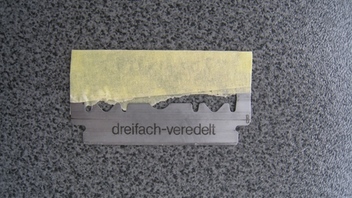

    ich benutze dafür eine Rasierklinge, die ich auf einer Seite abklebe um mich nicht zu verletzen.
    Die Scheibe foliere ich ohne die Kanten umzulegen, dann wird die Folie grob abgeschnitten.
    Dann lege ich die Rasierklinge "mittig" an die Kante des Schildes und schneide vorsichtig einmal herum.
    Ich hoffe das Dir das weiter hilft.
