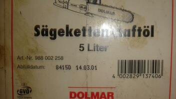

    Das ist das Öl, das von der Säge automatisch auf die Kette geträufelt wird, also gleiche Funktion wie ein Öler beim Mopped ;)
    In der Säge gibt es dafür einen kleinen Tank.
    http://www.ebay.de/itm/Stihl-K…enoel-5-Ltr-/370468148161

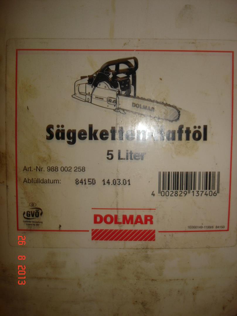

    Mein Kanister ist übrigens nach zwölf Jahren am Wochenende leer geworden. Hatte dieses Öl:
    [attachment=1]DSC04777_809x1079.JPG[/attachment]
    Steht zwar nichts drauf, aber das ist sicherlich kein synthetisches Öl. Da ich aber damit sehr zufrieden bin/war, habe ich mir gestern dieses bestellt:

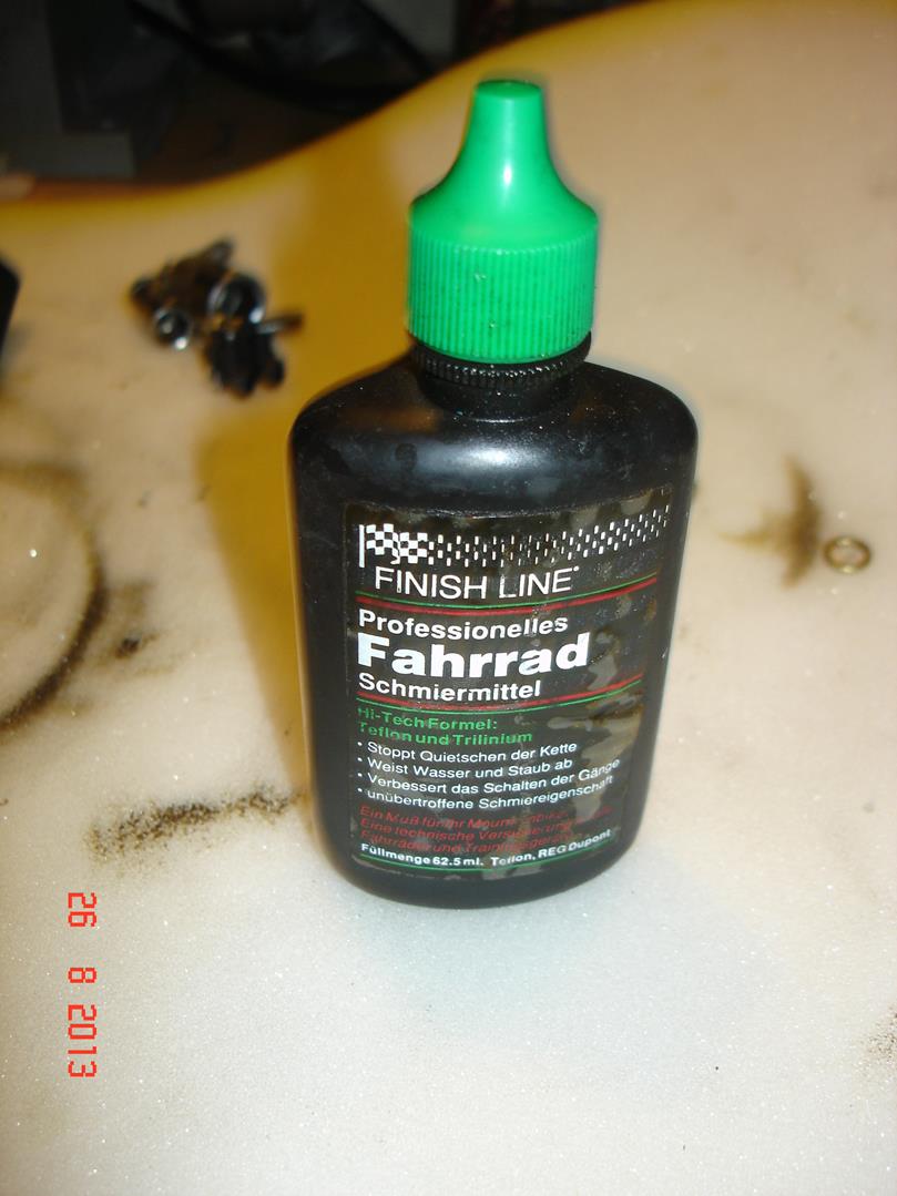

    Für lange Touren habe ich immer dieses Fläschchen mit:
    [attachment=0]DSC04779_809x1079.JPG[/attachment]
