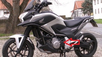

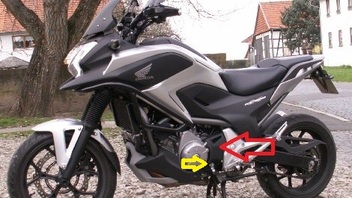

    Das ist die schwarze Kunststoffabdeckung(roter Pfeil)...die ist mit 3 Schrauben 8er glaube ich am Motor festgemacht. Du musst auch noch den Schalthebel(gelber Pfeil) abschrauben damit Du Sie ganz raus bekommst.
    Tip merke Dir vorher die Stellung vom Schalthebel, damit Du in wieder im selben Winkel anbringen kannst und nicht beim losfahren denkst es wär nicht dein Moppet[attachment=1]Sitzbank%20aufgepolstert%201.JPG[/attachment]
