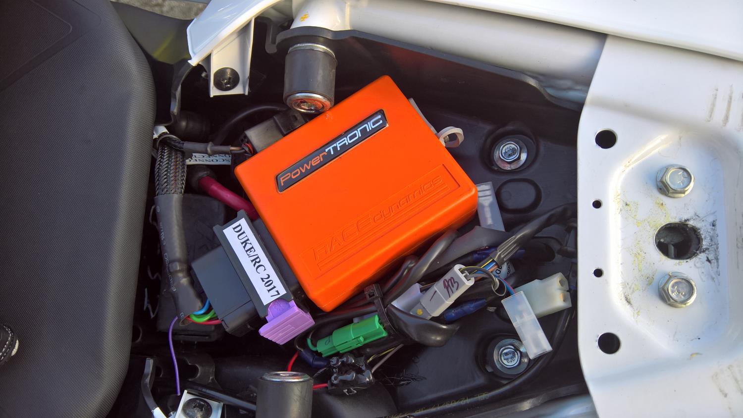

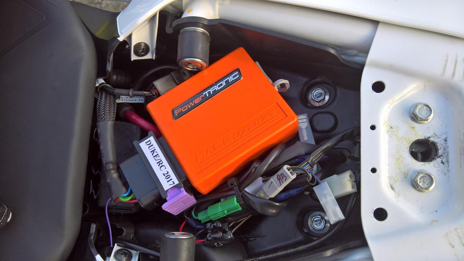

    Meine Neue ist eingefahren, war bei der 1.000er Inspektion, das Indien-Kastl montiert... :mrgreen:

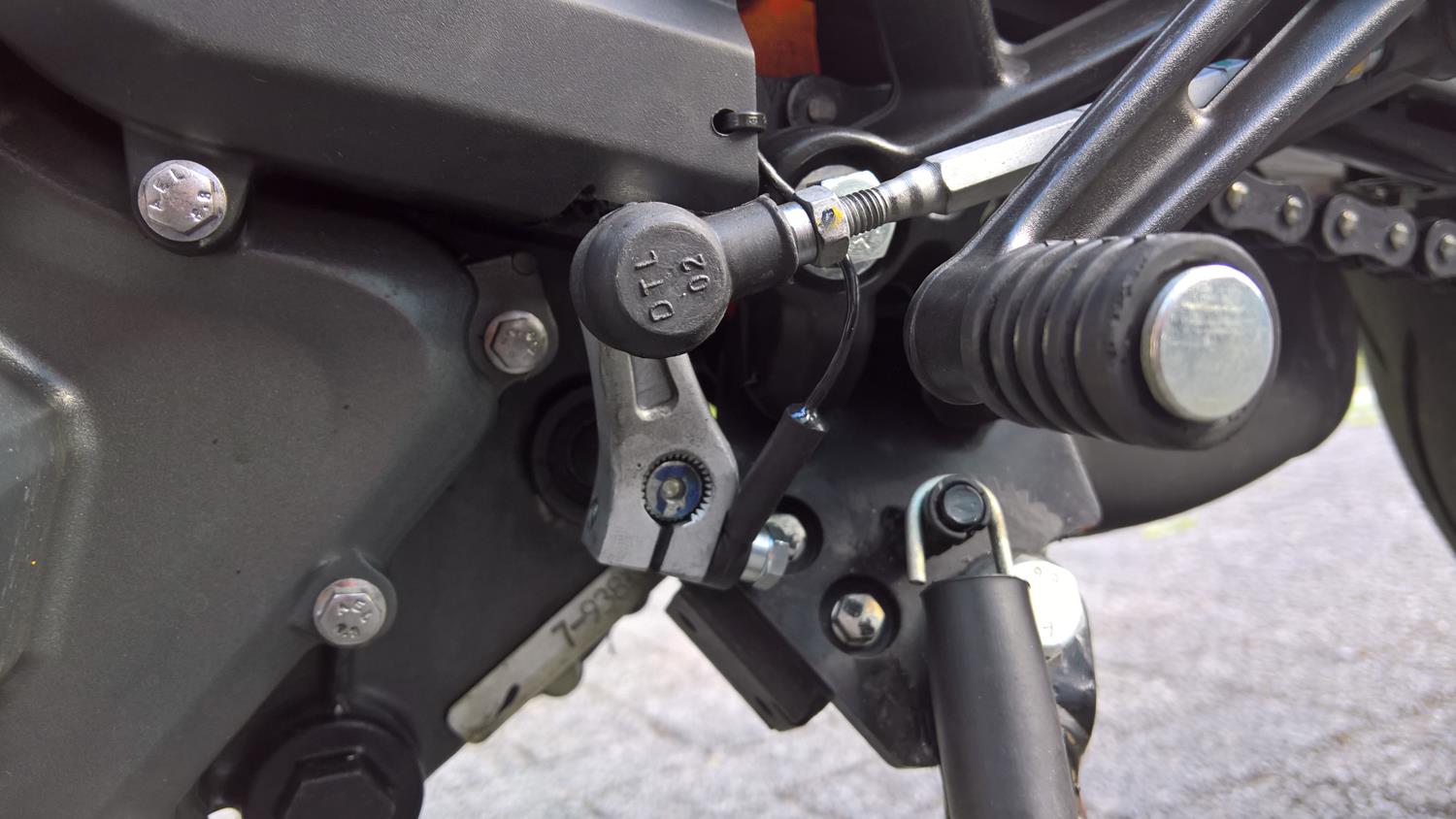

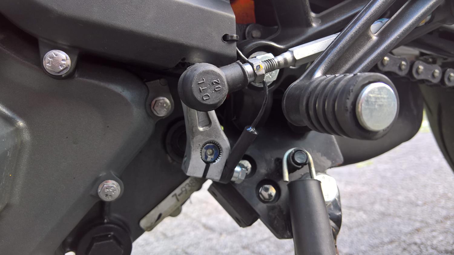

    Quickshifter montiert...
    [attachment=2]WP_20170721_18_14_11_Rich.jpg[/attachment]

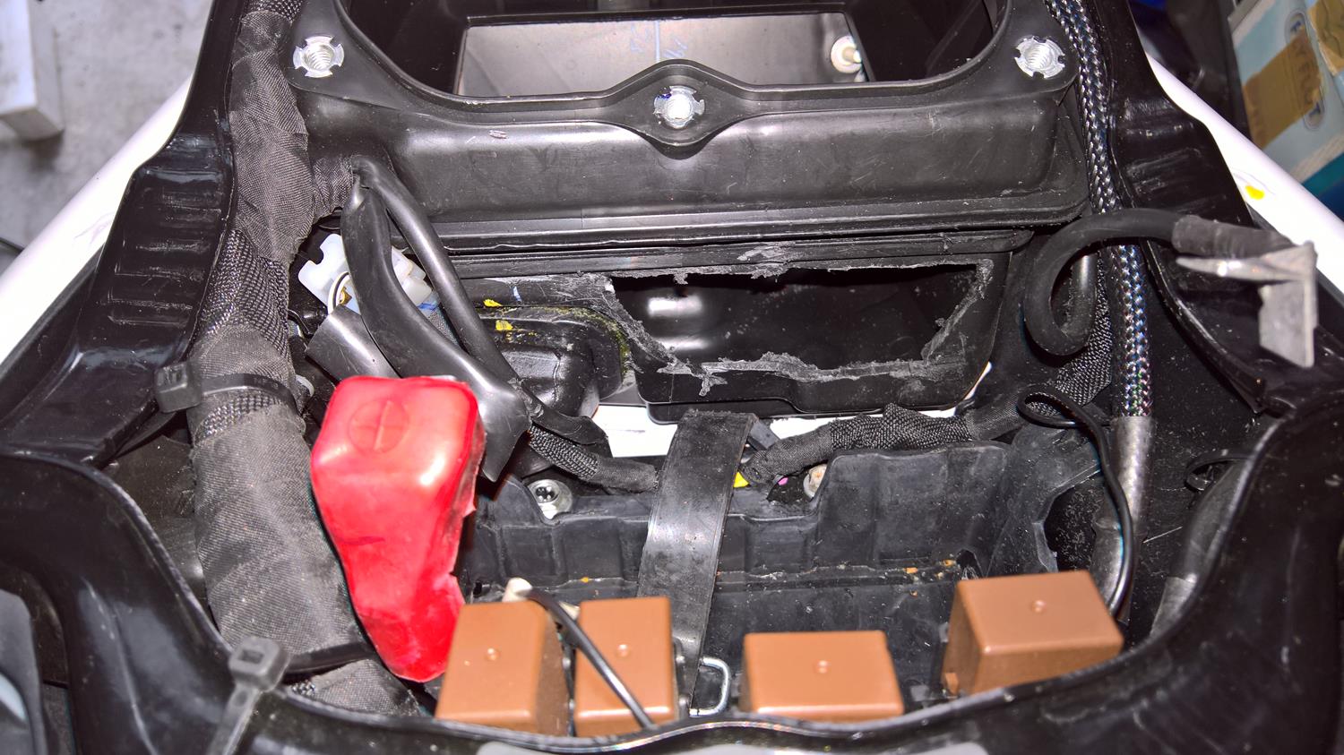

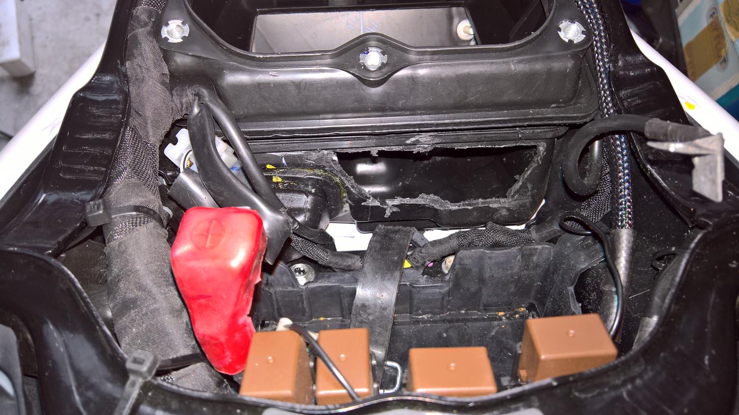

    Lufteinlass Airbox angepasst und das mapping noch bissel umgeschrieben... ;)
    [attachment=1]WP_20170721_21_08_59_Rich 1.jpg[/attachment]
    War reichlich viel Arbeit, das abzustimmen, aber das Leistungsloch ist jetzt komplett weg und die Kleine geht nun wie Mist... :mrgreen: ! Operation mehr als erfolgreich... :clap:
    Gestern mal mim Kumpel gefahren, der seine alte 390er mim Kastl und anderem Puff fährt. Die Neue soll ja angeblich obenrum weniger Leistung haben als die Alte, bei meiner ists genau umgekehrt. Leistungsvergleich ab 50 km/h im 3. Gang - nach etwas mehr als 1 KM habe ich nur noch ein Licht im Rückspiegel wahrgenommen... .
    Quickshifter funktioniert perfekt... .

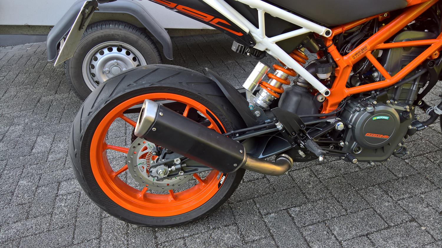

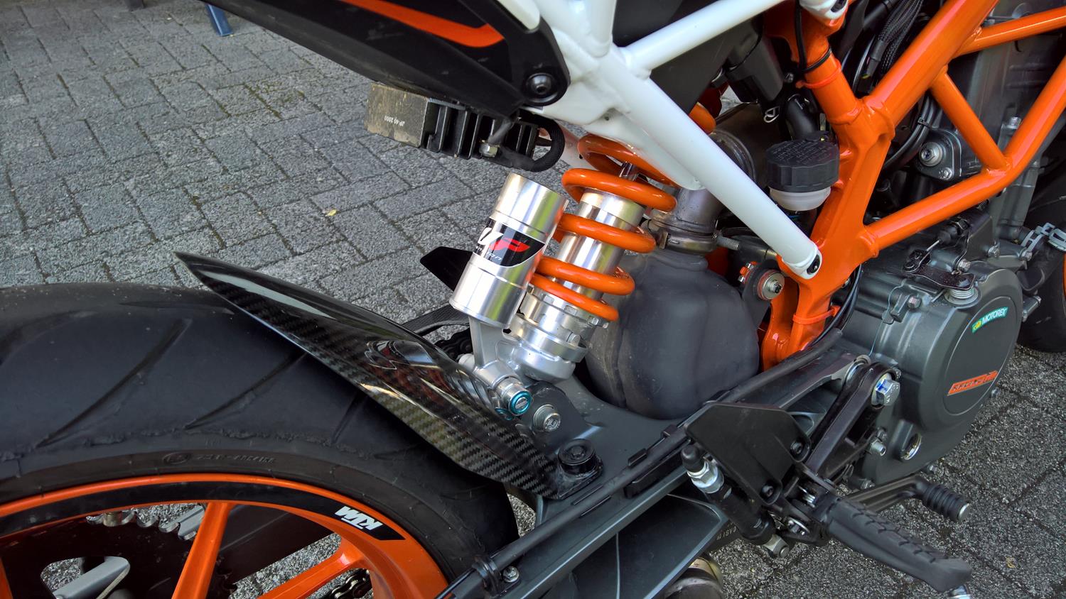

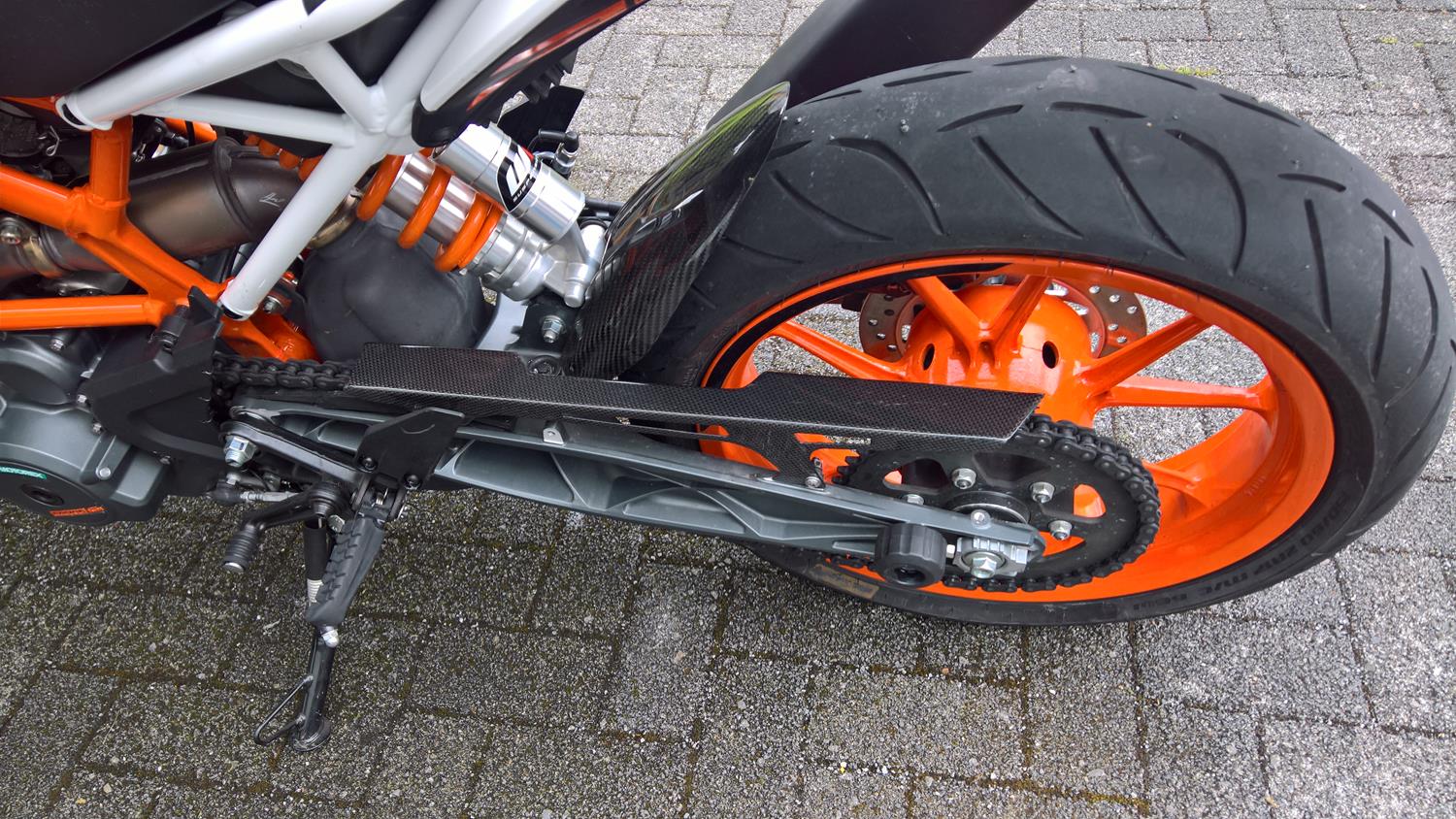

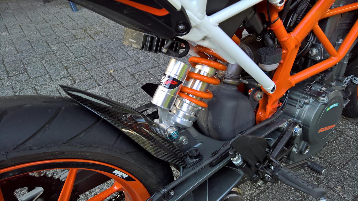

    Das (einstellbare) R6-Federbein meiner alten 390er eingebaut - vorher die (originale) Feder orange beschichten lassen.

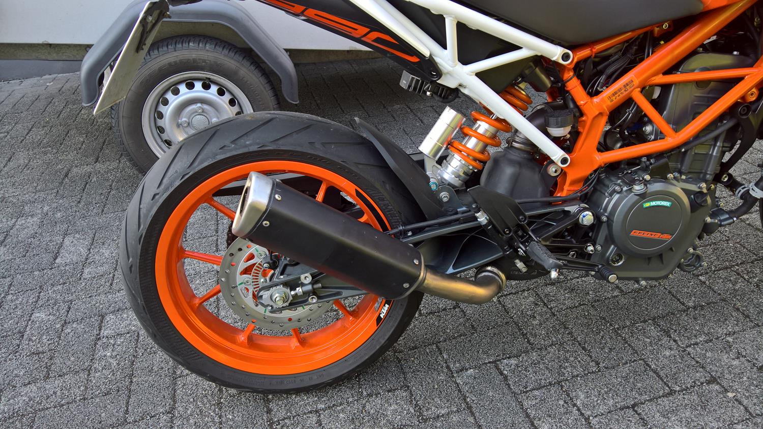

    Halter Auspuff abgebaut und Auspuff höher gelegt (hält auch ohne Halter). Blende Auspuff abgeflext... :mrgreen:

    Der Köbes und ich haben gestern beim Bier das mapping vom Indien-Kastl noch einmal reichlich umgestrickt - dabei haben wir das mapping eines anderen Anbieters (teilweise) adaptiert... :mrgreen: .
    Geht jetzt nochmals ne Ecke besser, vor allem untenrum... .
    Für den Köbes schon zu viel :mrgreen: - ups, das kleine Ding geht ja vorn hoch... :D
    Den Schaltautomaten auch noch einmal neu eingestellt, bin beim Schalten in den 6. Gang oft im Leerlauf gelandet - jetzt funktioniert er absolut perfekt!

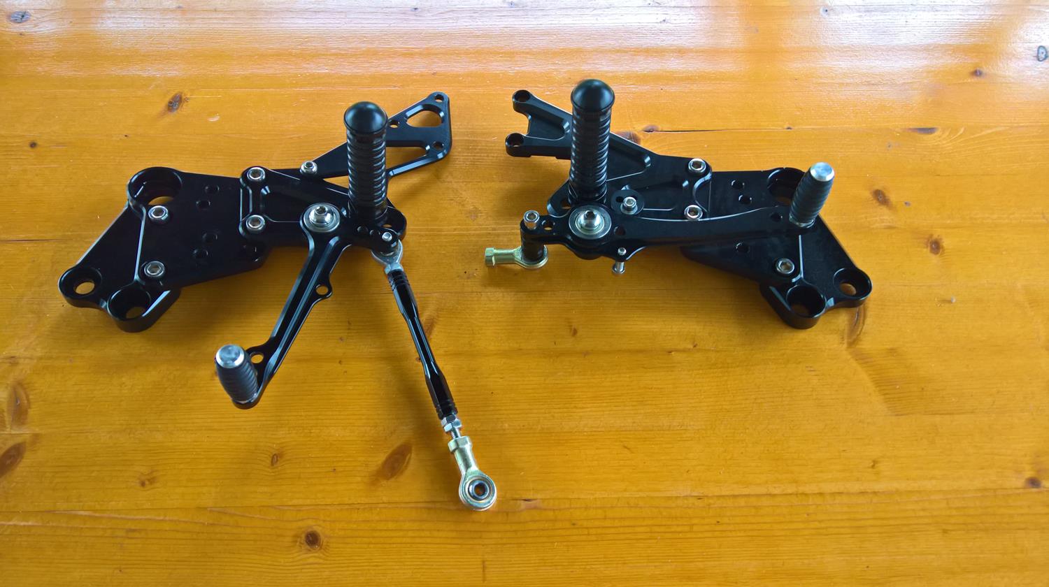

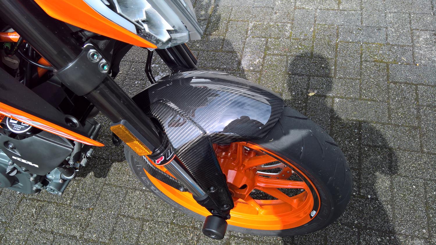

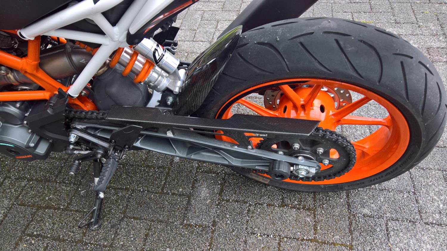

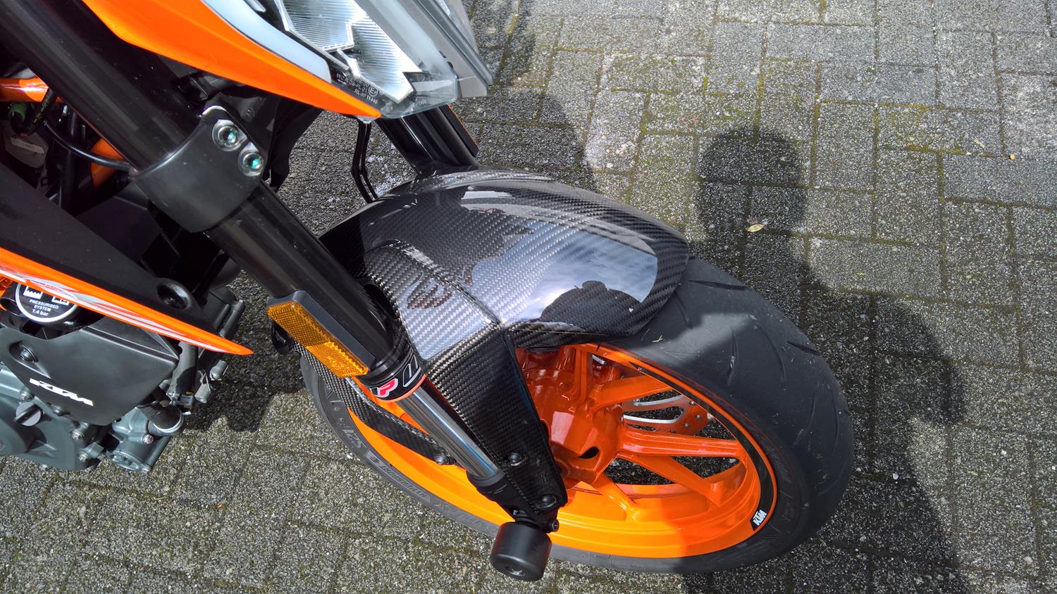

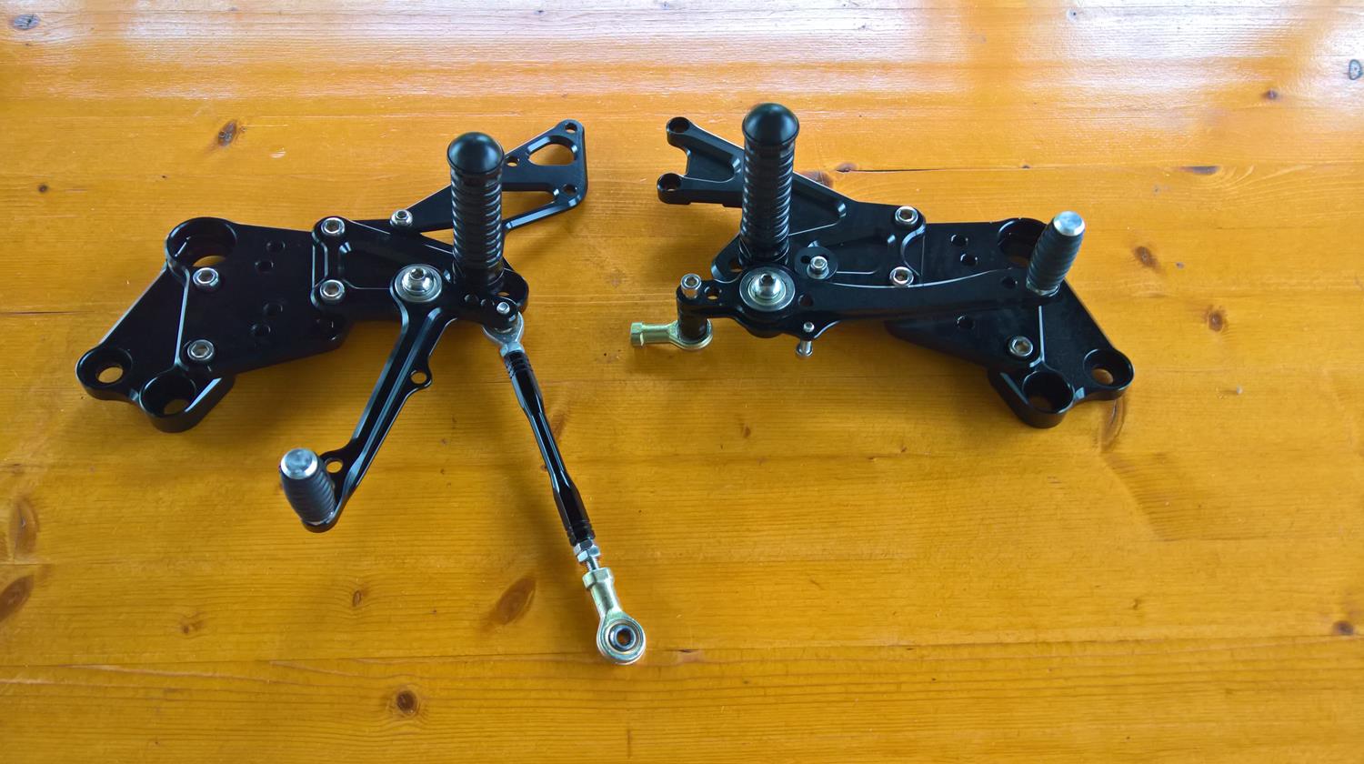

    Paar andere Teile gabs auch schon:
    [attachment=3]WP_20170730_18_52_56_Rich.jpg[/attachment]
    [attachment=2]WP_20170729_12_23_30_Rich.jpg[/attachment]
    [attachment=1]WP_20170729_11_54_57_Rich.jpg[/attachment]
    Kam heute... :mrgreen: :
    [attachment=0]WP_20170801_19_24_44_Rich.jpg[/attachment]
