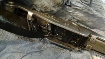

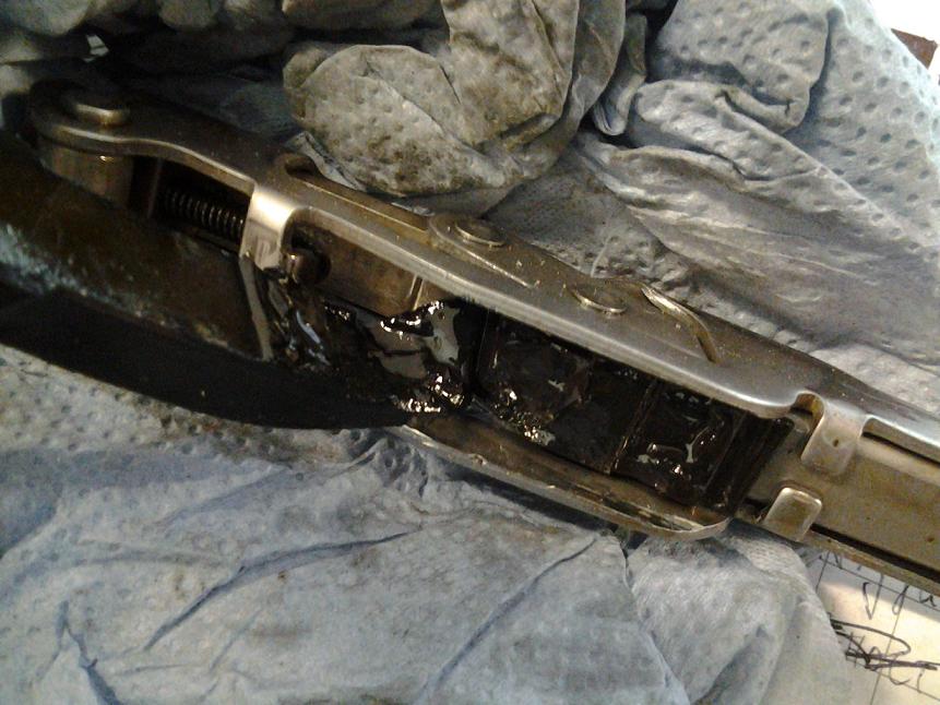

    Hallo!
    Hier also mal ein Bild von einem Kettenspanner, wie er aussehen SOLLTE...
    [attachment=1]A1.jpg[/attachment]

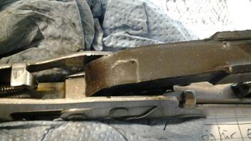

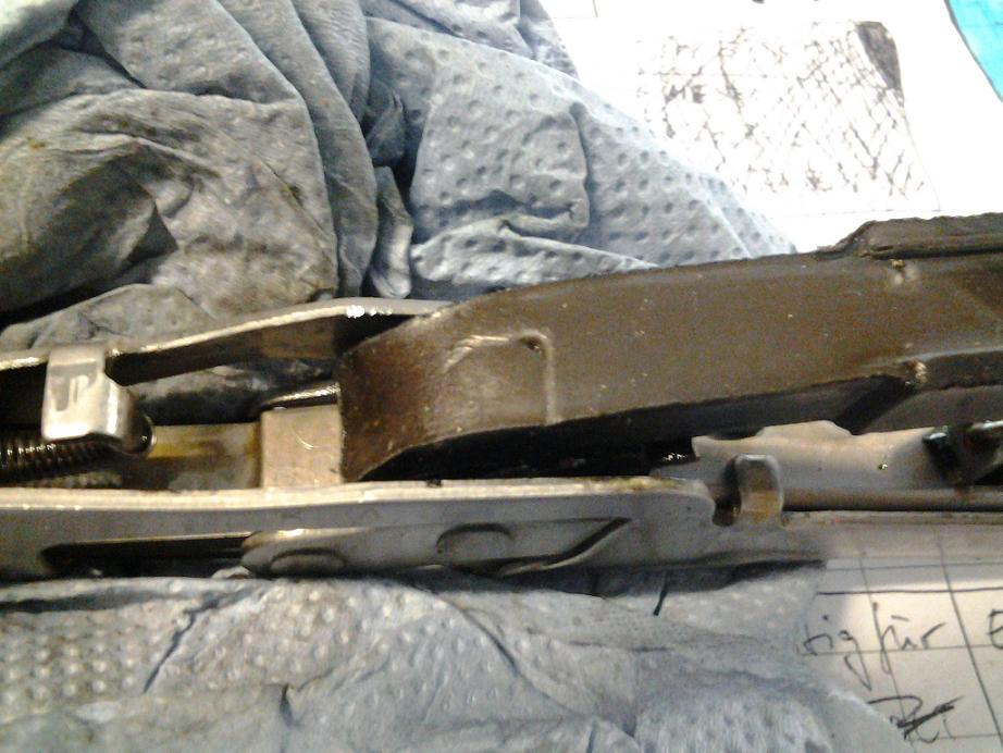

    ..... und wie er dann bei mir aussah!
    [attachment=0]A2.jpg[/attachment]
    Die Aussage vom Hondatechniker: Die Gleitschiede (Plastik) hatte sich gelöst, dadurch war das Spiel der Steuerkette um einige Milimeter zu weit, die Feder des Spanners arbeitete aber noch 100%ig.
    Kritisch wäre es wohl geworden, wenn sich die Kunststoffschiene ganz gelöst & sich verkeilt hätte!
    Ursache? Keine Ahnung...Materialermüdung? Qualitätsprobleme? An der Laufleistung von 9000km kann es ja nicht gelegen haben. Und ob ich jetzt einen anderen (=besseren) Steuerkettenspanner verbaut bekommen habe, konnte mir auch niemand sagen. Jedenfalls war ich bei meinem HH der erste Fahrer mit diesem Problem, der Chefschrauber hatte auch noch keinen NC Motor geöffnet & musste erst mal in seinen Unterlagen nachschauen.
