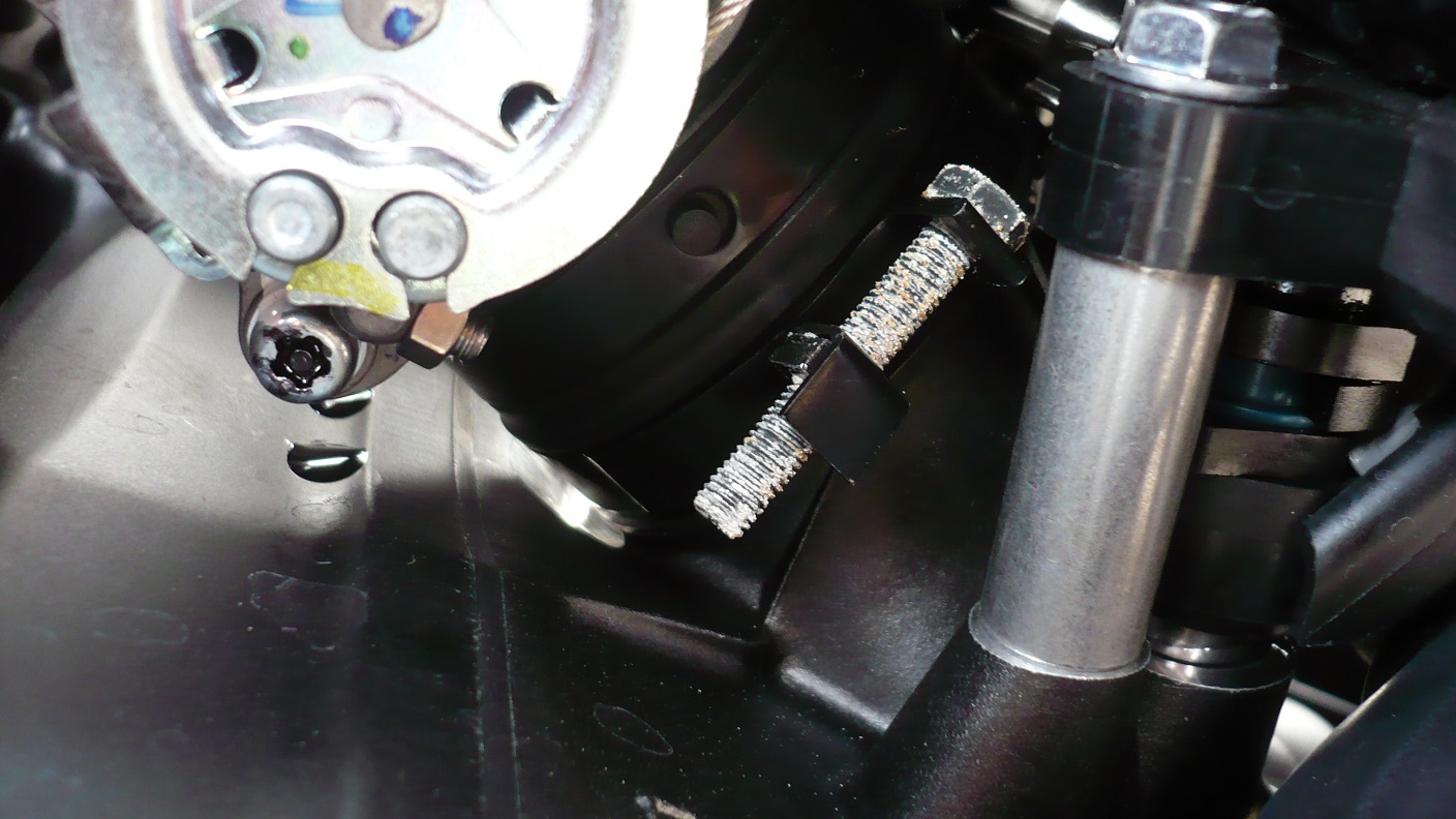

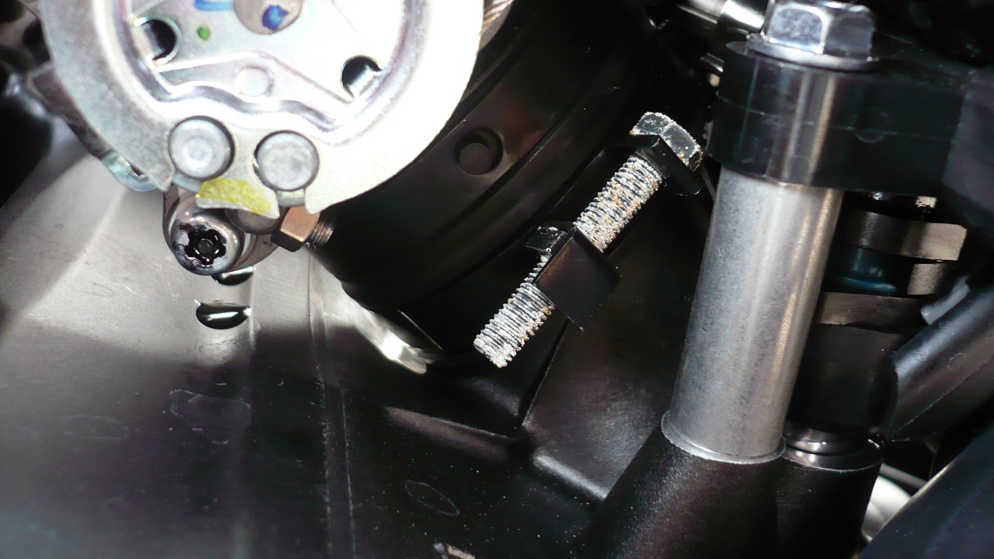

    Nein, nach der Klarwasserdusche habe ich Sie nicht abgetrocknet. Ich habe in den letzten 29 Jahren eigentlich noch nie ein Mopped abgetrocknet :?
    Im Winter hatte ich bislang die DR's und die Bandit bewegt. Bei diesen Moppeds haben die verzinkten Teile nicht so gelitten.
    Das Motorräder generell nicht salzresristent sind gehört gehört in den Bereich der Märchen.
    Galvanisierte Teile werden vom OEM nach gewissen Spezifikationen gekauft bzgl. Weiß- und Rotrostbeständigkeit.
    Üblicherweise sind das Stundenzahlen und Schichtstärken.
    Wenns dann doch nicht langt, gibt es zwei Möglichkeiten, entweder wurden nicht hoch genug angesetzt, oder der Zulieferer hat es nicht erreicht.
    Wenn Honda hoch genug spezifiziert hat, können sie zu Lasten des Unterlieferanten austauschen. Daher die Frage ob dies schon mal klappte.
    Ansonsten ist das jetzt auch einigermaßen zu beheben, bzw zukünftig zu schützen. Nur wozu selber tun, falls möglicherweise jemand anderes herangezogen werden kann.

    Sertão

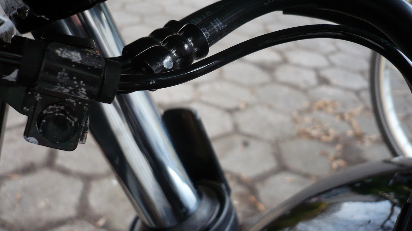

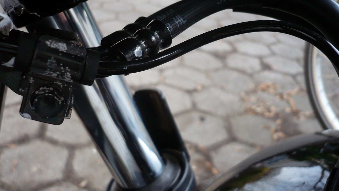

    Ich darf da ryker und Wossi nur zustimmen, passt auf was ihr drauf pflegt. Meine X hat nun 9000 auf der Uhr und ich fahre auch fast den ganzen Winter. Geputzt habe ich meine X insgesamt höchstens 3 mal und ich war gerade mal draußen schauen, diese Teile aus den Bildern oben sind bei mir wie neu. Ich kann gerne morgen mal ein Detailbild machen, es wundert ja auch das die Kunststoffleitung im Bild oben den gleichen weißen Belag hat, also kam der Sotter drauf wohlmöglich aus den besten Pflegemittelchen.

    Das der weisse Kram nix mit Pflegemitteln zu tun hat, kann ich ruhigen Gewissens garantieren :mrgreen:
    Bei galvanisch verzinkten Teilen wird die Passivierung gezielt aufgebracht. Dazu gehört u.a. die Chromatierung, welche ca. 2002 zu Gunsten der
    Altautoverordnung und zu Lasten der Schutzfähig welteit umgestellt wurde.
    Alternativ oder zusätzlich werden die Teile mit Schutzlack behandelt.
    Bei dem weissen Zeug an meiner X handelt es sich um Zinkoxyd. Ich mache es weg und gut ist.
    Neuralgische Punkte kriegen Kettenfett.

    Die geposteten Fotos, wirken, als ob die Maschine in einer feuchten Umgebung "geschwitzt" hat.
    Also ohne Ent- bzw. Belüftung. Dann fangen viele Metalle an, zu korrodieren (blühen).

    Hi
    Mit der feuchten Umgebung und "blühen" gehe ich mit.
    Standort ist allerdings ein zweiseitig offener Carport.
    Viel mehr Luft geht eigentlich nicht.
    Das Kleinklima ist regional bedingt feucht.
    Jedoch den danebenstehenden Moppeds ist nichts anzusehen.
    Ich vermute unzureichend das Salz abgespült zu haben.
    Gruß Ulf
