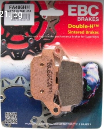

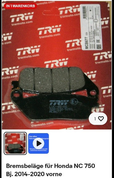

    Die Originalbeläge von Honda haben keine Beschichtung, daher sollte man die Bleche verbauen, was ja auch logisch ist. Das Metall des Bremskolbens trifft auf das Metall des Belages und erzeugt höchstwahrscheinlich Schwingungen und somit Geräusche. Meine Zubehörbeläge haben jedoch schon ab Werk eine schwarze Schutzschicht. Man kann das Blech verbauen, muss man aber nicht.
    Wer einen bessere Bremsleistung möchte, der sollte auf Sinterbeläge wechseln, was jedoch zu einem höheren Verschleiß an der Bremsscheibe führt.

    Kannst du hellsehen oder hat das die KI gesagt?
    Du verbaust doch nach eigener Aussage seit 40 Jahren nur organische Beläge. Also bleibt bitte auch mit deinen Aussagen bei deiner Erfahrung.
    Ich wechsele seit vielen Jahren auf Sinterbeläge, wenn original organische verbaut sind. Meist sogar bevor die ersten Beläge verschlissen sind. Da hat selbst ohne Bleche noch nie etwas gequietscht.
