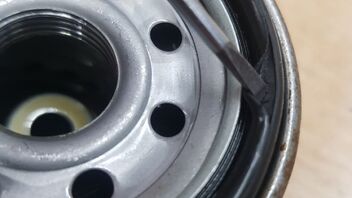

    Die Tage musste ich mit erschrecken feststellen das ein Ölfleck unter dem Integra is =O
    Schnell geguckt.....Tropfen am Ölfilter :/ da es in der Firma war kurz den Filter etwas nachgezogen obwohl er eigentlich nicht lose war :/ und ab nach Hause.
    Am nächsten morgen dann, wieder ein Ölfleck, wieder ein Tropfen am Ölfilter :rolleyes:
    Ok, erst mal in die Firma.
    Dort angekommen =O =O =O das Öl LÄUFT unten raus =O =O =O Riesen Sauerrei wie ihr euch denken könnt.....
    Nach einer Bremsenreiniger Dusche den Motor kurz gestartet und mal gucken ob ich es auf anhieb finden kann, bei der Menge sollte es ja kein Problem sein.
    War es auch nicht, es kam direkt aus dem Ölfilter.
    Habt ihr sowas schon mal gesehen ...... ich nicht :huh:
    Ölfilter war 5 Monate drin.
    Beim Einbau des Ölfilters den O-Ring nicht geschmiert, ....
    Filter möglicherweise überlagert und O-Ring ausgehärtet

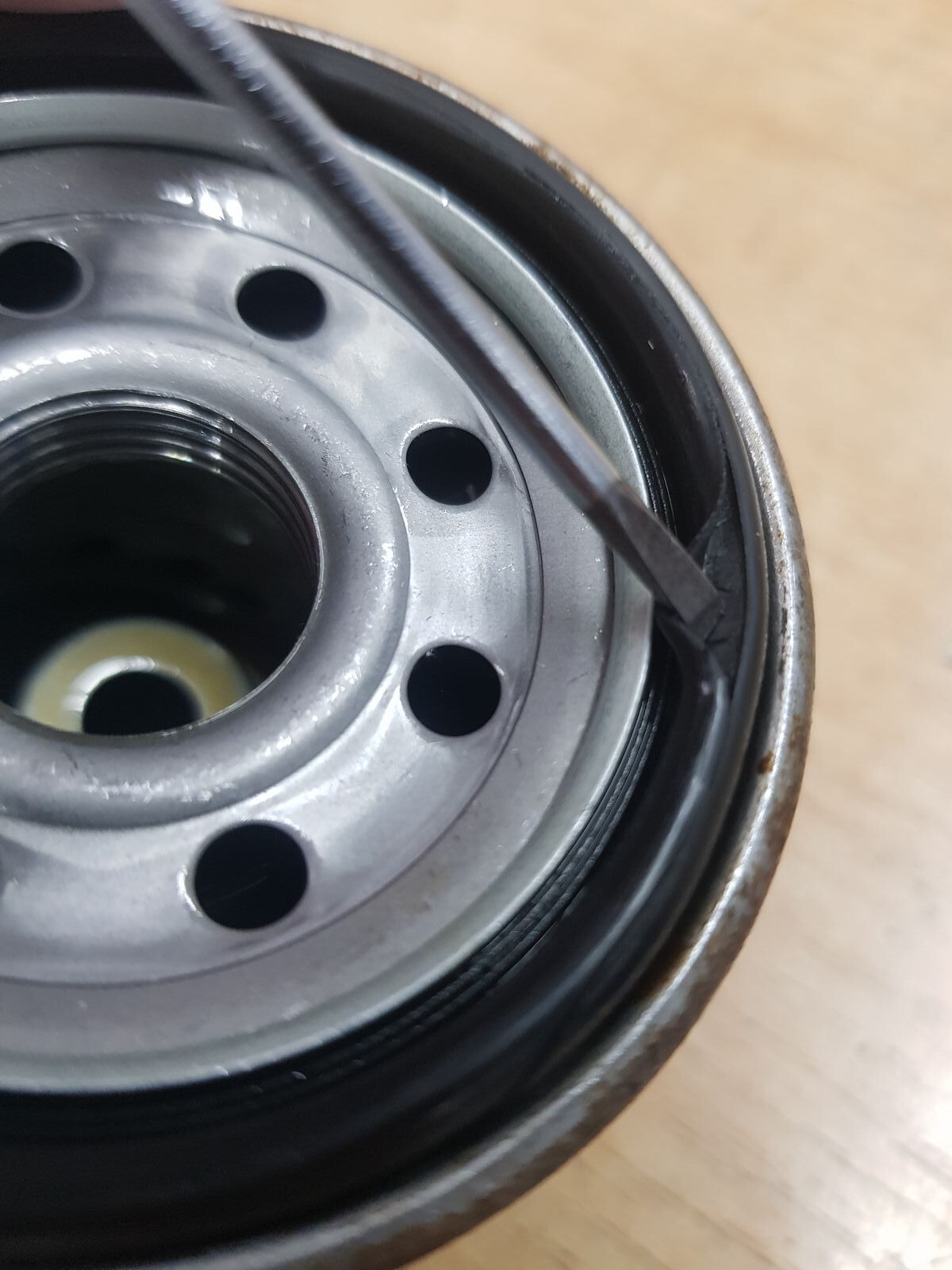

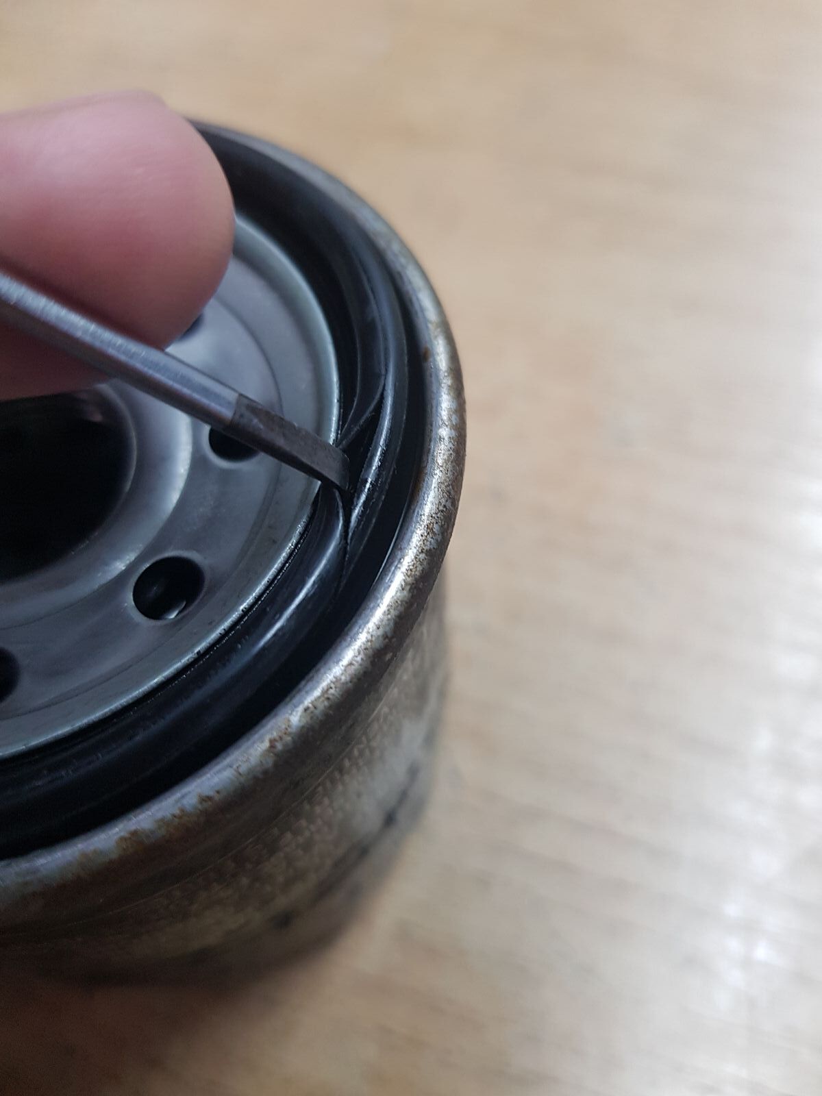

    Eine deratige Beschädigung habe ich vorher noch nie gesehen.
    Dieser Längsriss :think: sehr merkwürdig.
    Alterrungsrisse durch Überlagerung kann ich nicht erkennen.
    Fertigungsproblem? Unbewusst anderweitig vor der Montage beschädigt.
    Watt weiß ich.
    Aber wie hier schon gesagt wurde, den O-Ring und auch die Dichtfläche am Motor
    vorm Einbau unbedingt mit Öl benetzen und nicht so fest anknallen. Trotz Öl
    löst der sich niemals.
    Ich dachte immer meine JakoParts oder SCT-Ölfilter wären mit 2 bis 3€ je stück teuer. Jetzt weiß ich, die sind Billig. Aber eine defekte Dichtung hatte ich noch nie.
