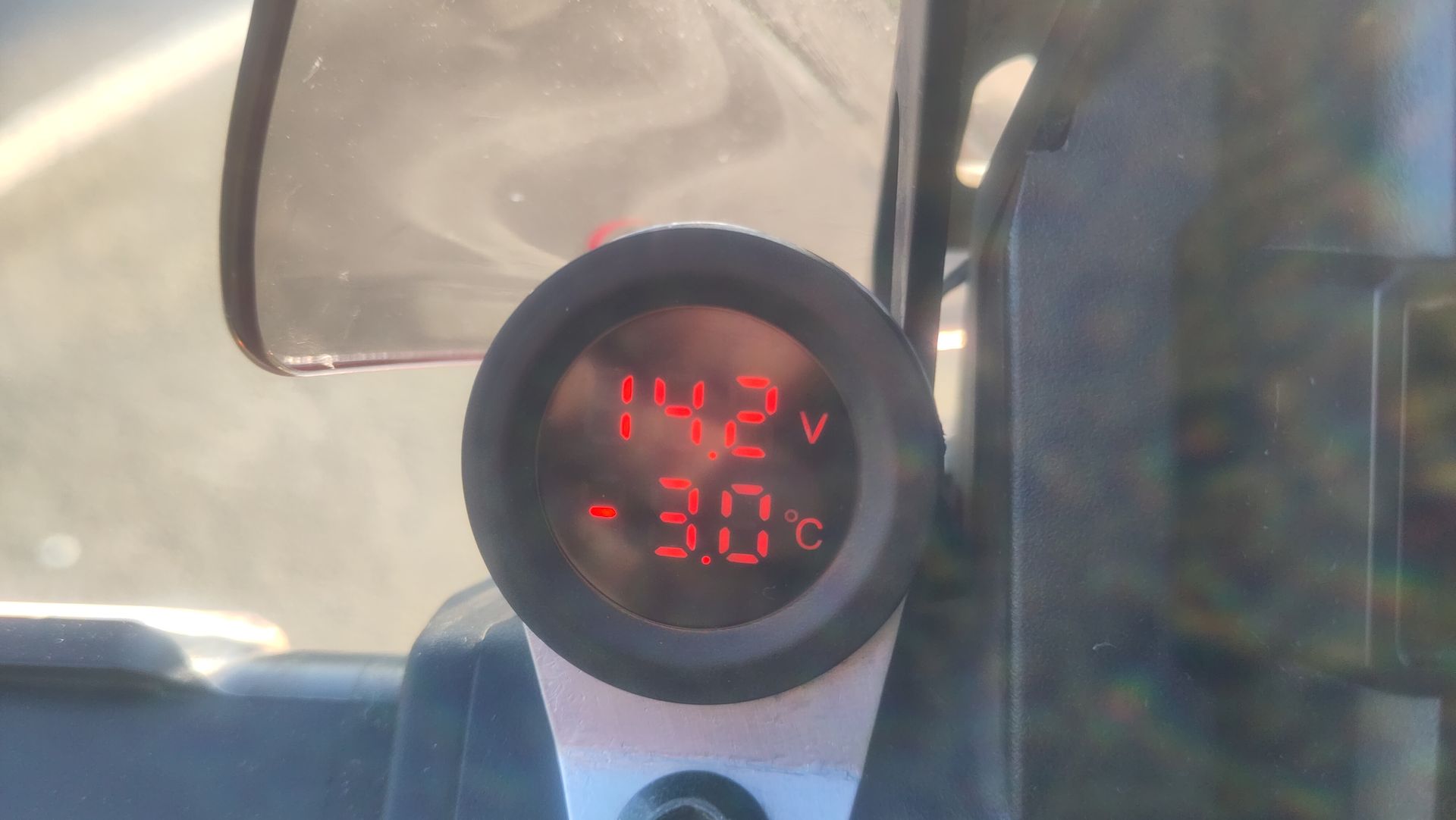

    An meiner Kawasaki W800 fehlte mir die Information zu Lufttemperatur und Bordspannung. Deshalb bestellte ich mir in China ein kleines, preiswertes Instrument zur Ergänzung der Instrumentenkonsole. Im folgenden Bild das gleiche Instrument montiert an der NC.

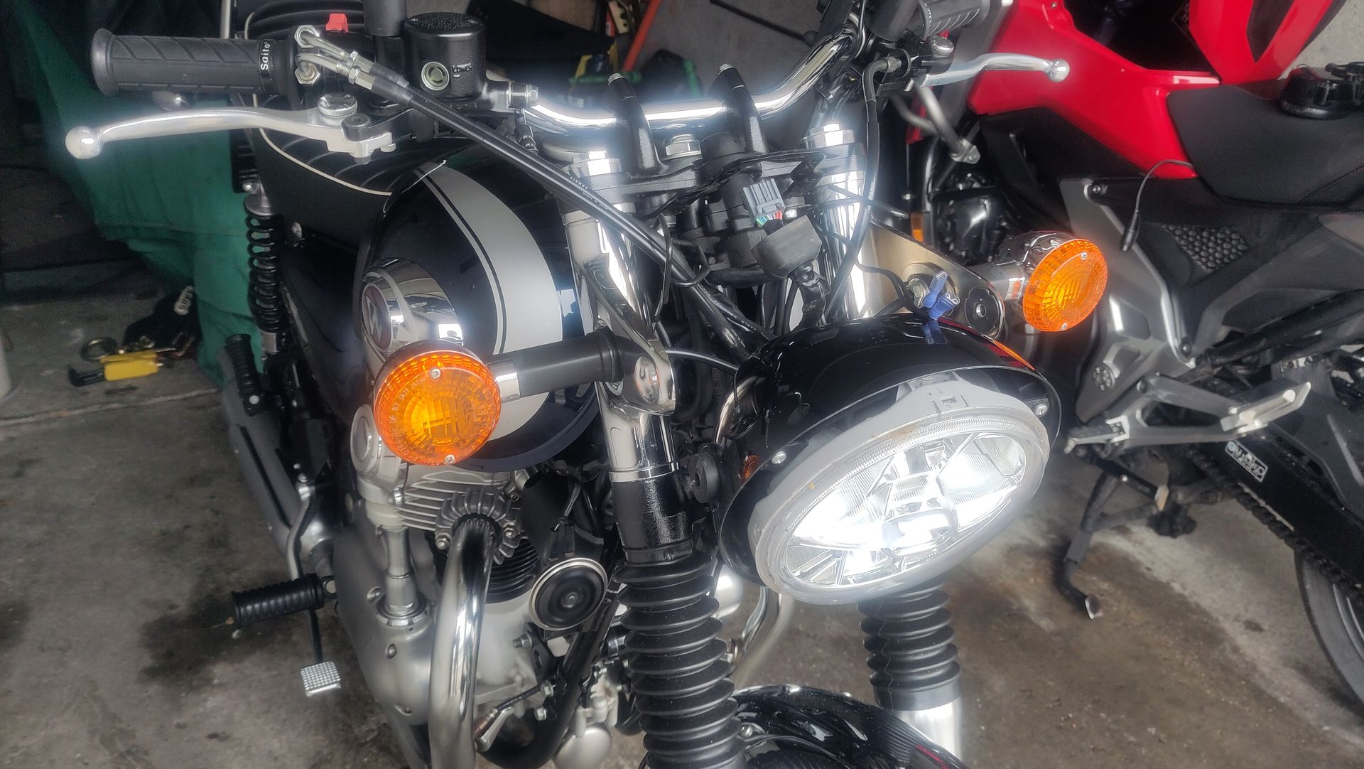

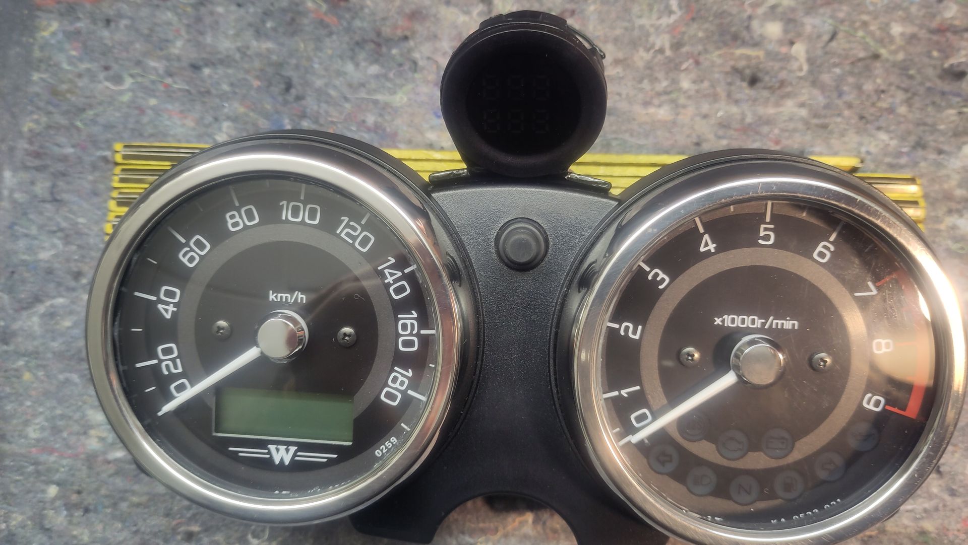

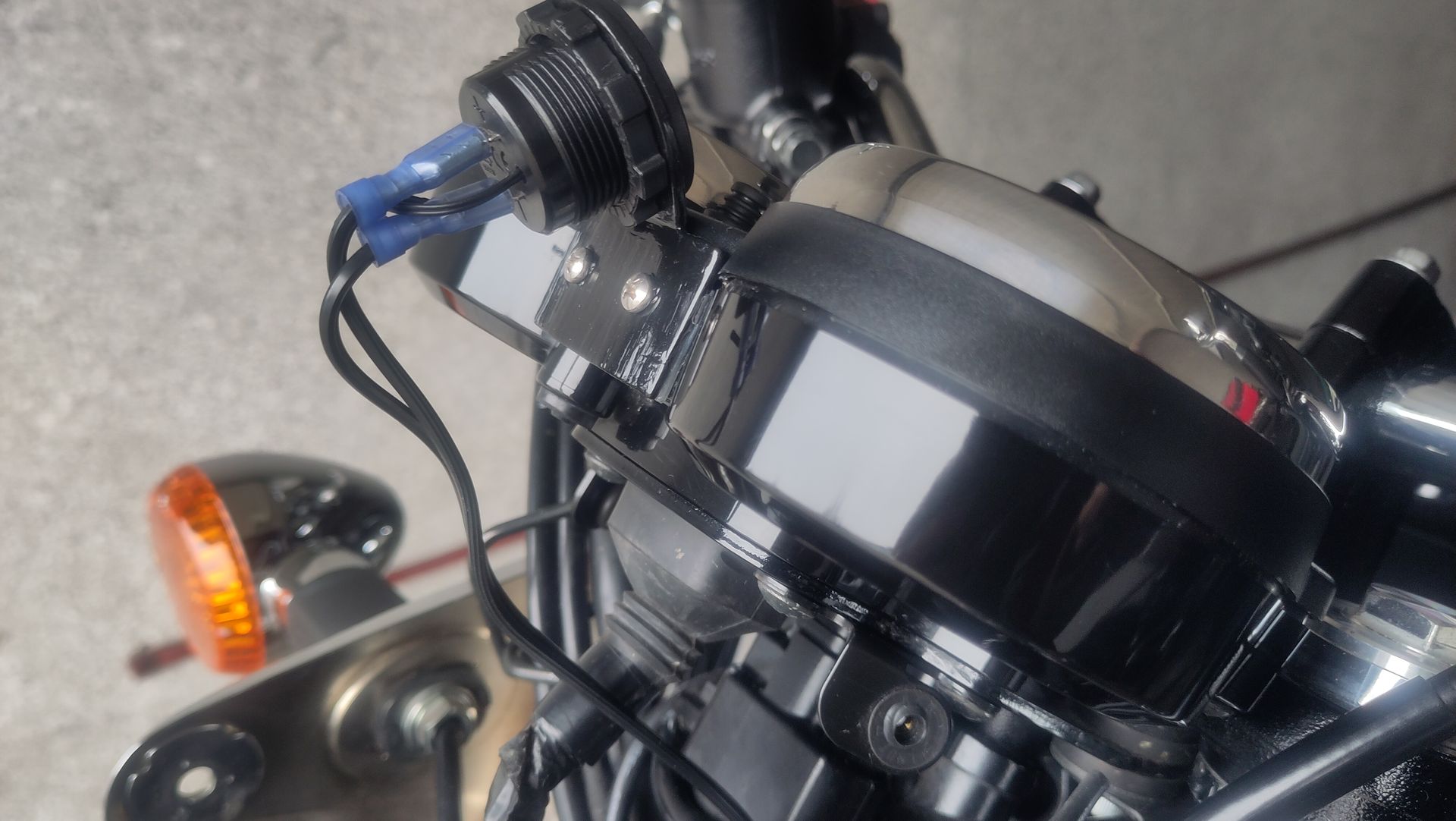

    Bei den derzeitigen niedrigen Temperaturen wollte ich lieber im wärmeren Keller als in der eiskalten Garage schrauben. Deshalb baute ich die Instrumentenkonsole ab und nahm sie mit in den Keller, die W sah danach so aus.

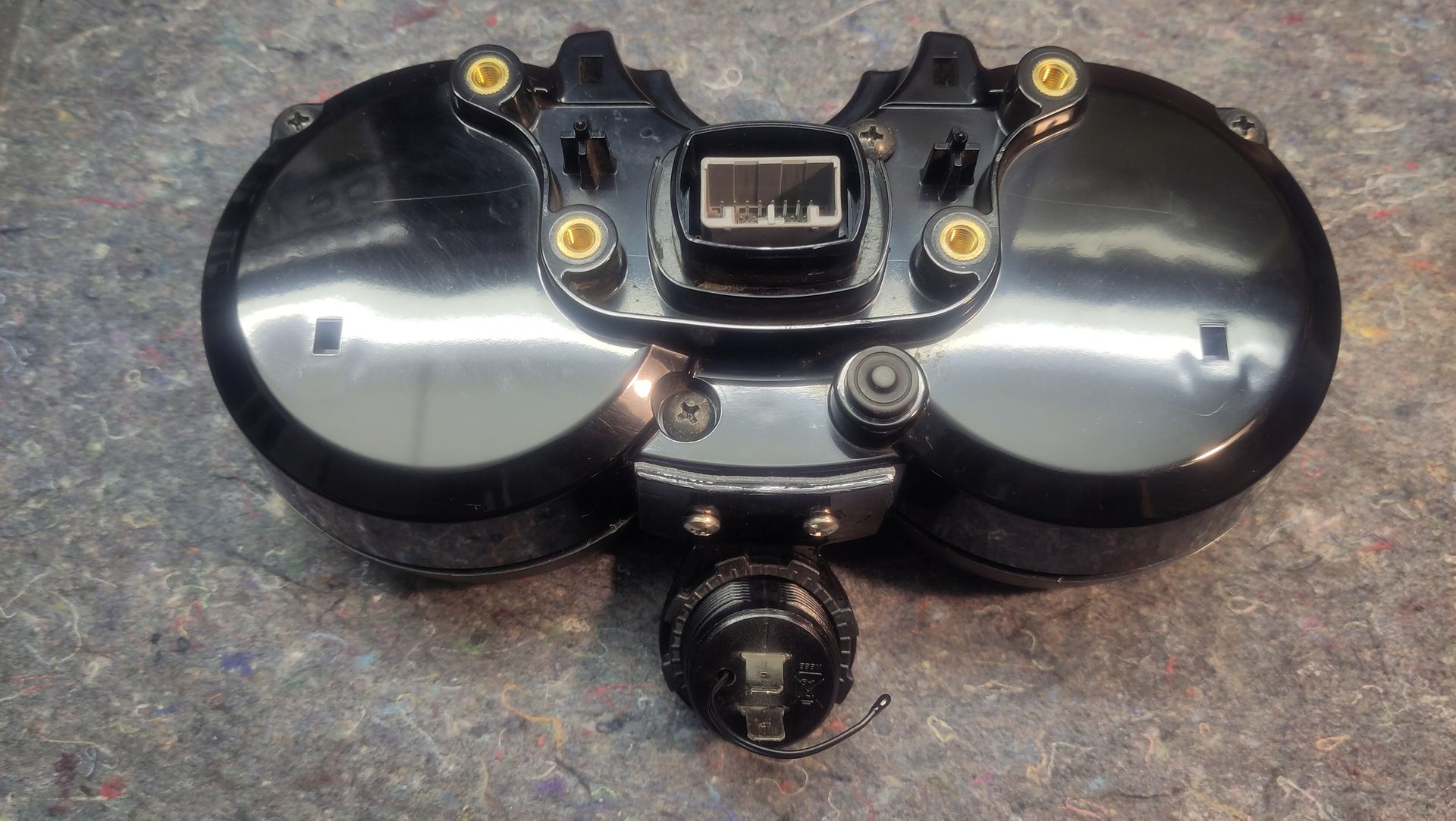

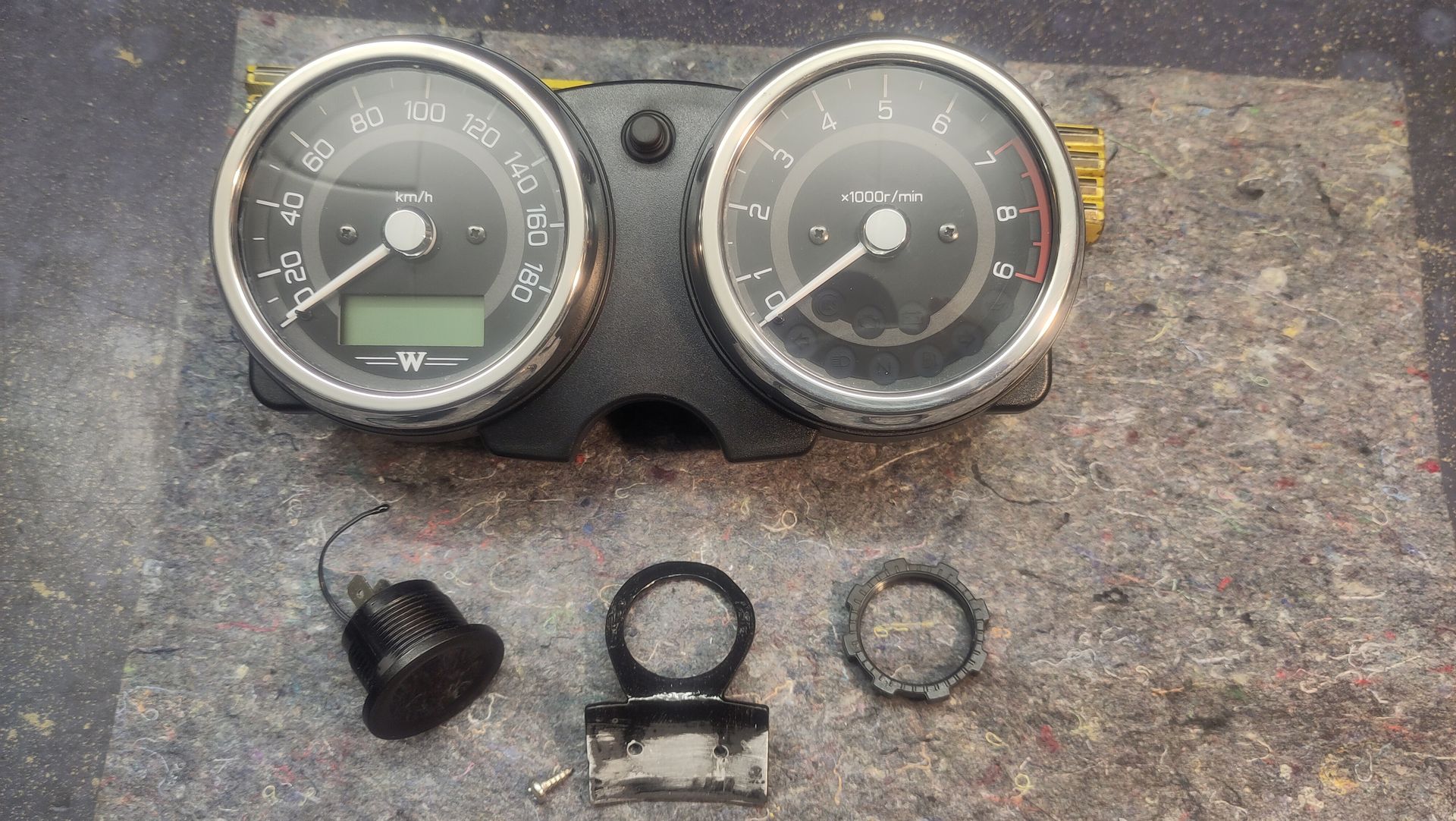

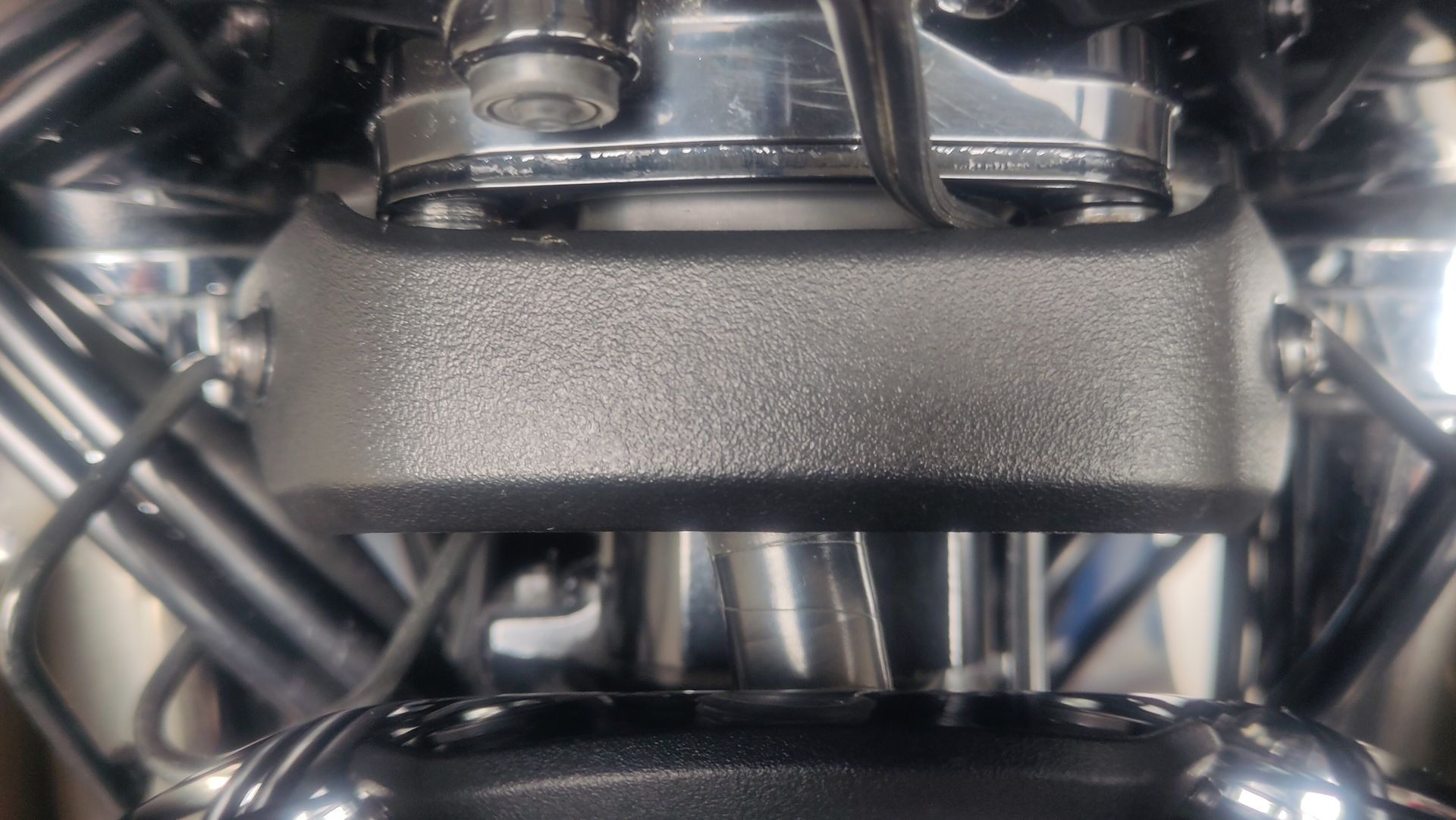

    Anschließend fertigte ich aus Aluminiumblech einen Halter für das Instrument an. Der Halter wurde Schwarz lackiert.
    Den Halter habe ich mit Montageband am Kunststoff der Instrumentenkonsole angeklebt und zusätzlich noch mit zwei Blechschrauben angeschraubt (doppelt hält besser). Nach dem Anbau des Halter an die Instrumentenkonsole sieht das ganze so aus.

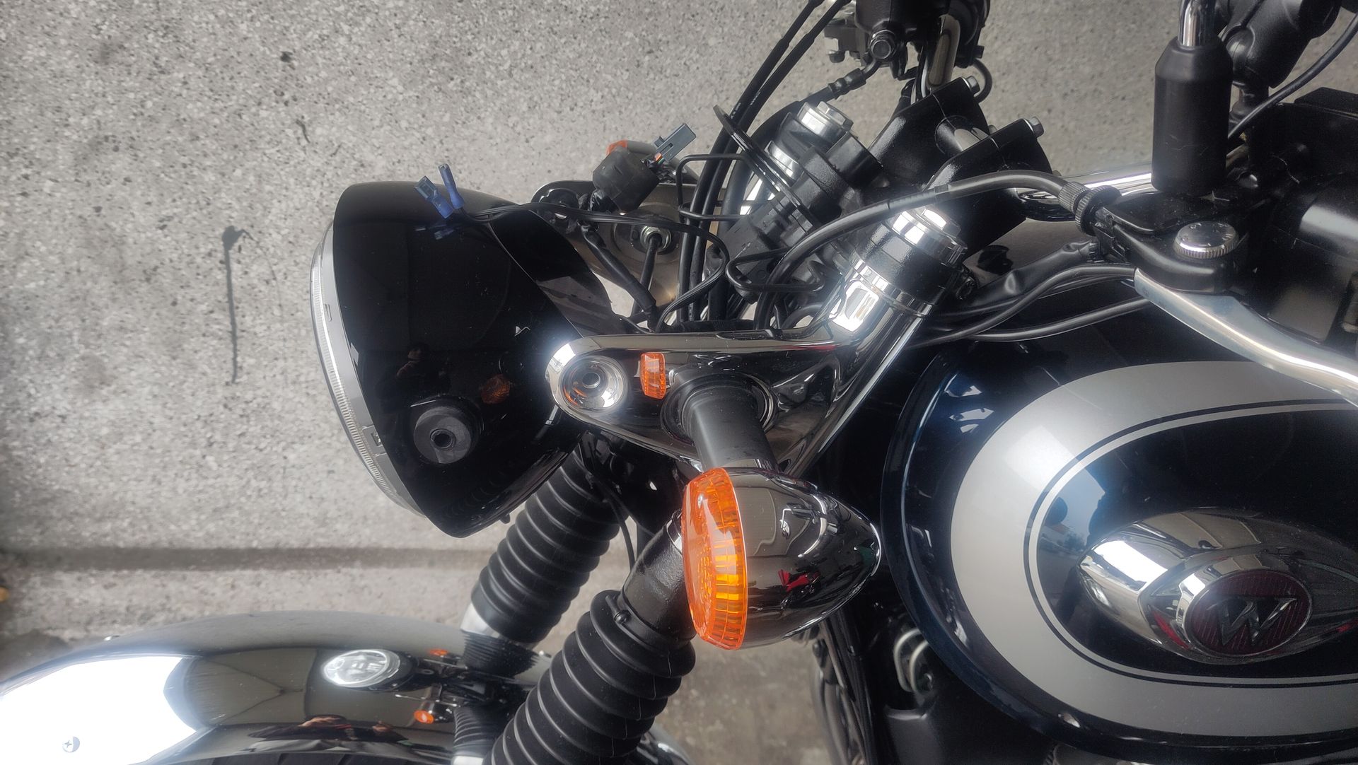

    So sieht es dann im wieder an der W montierten Zustand aus.

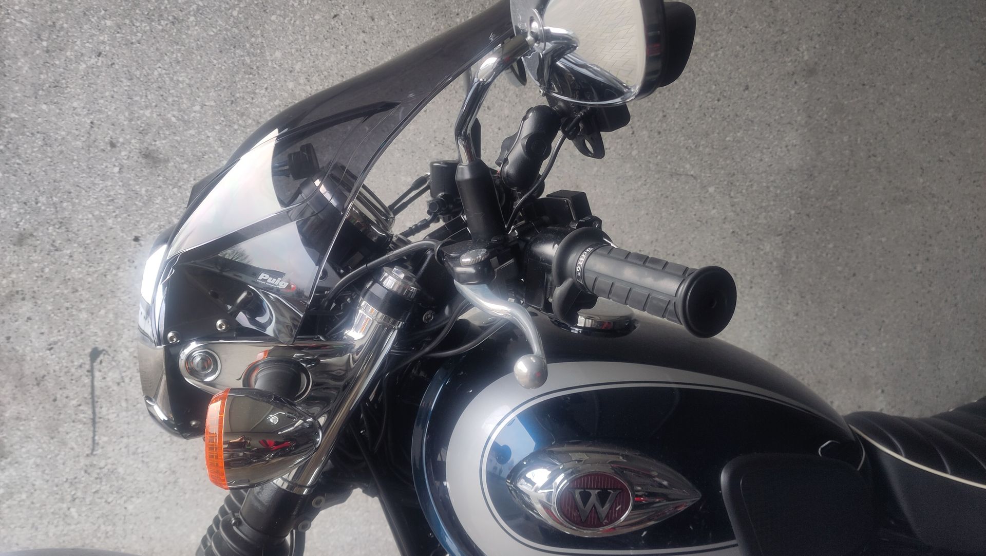

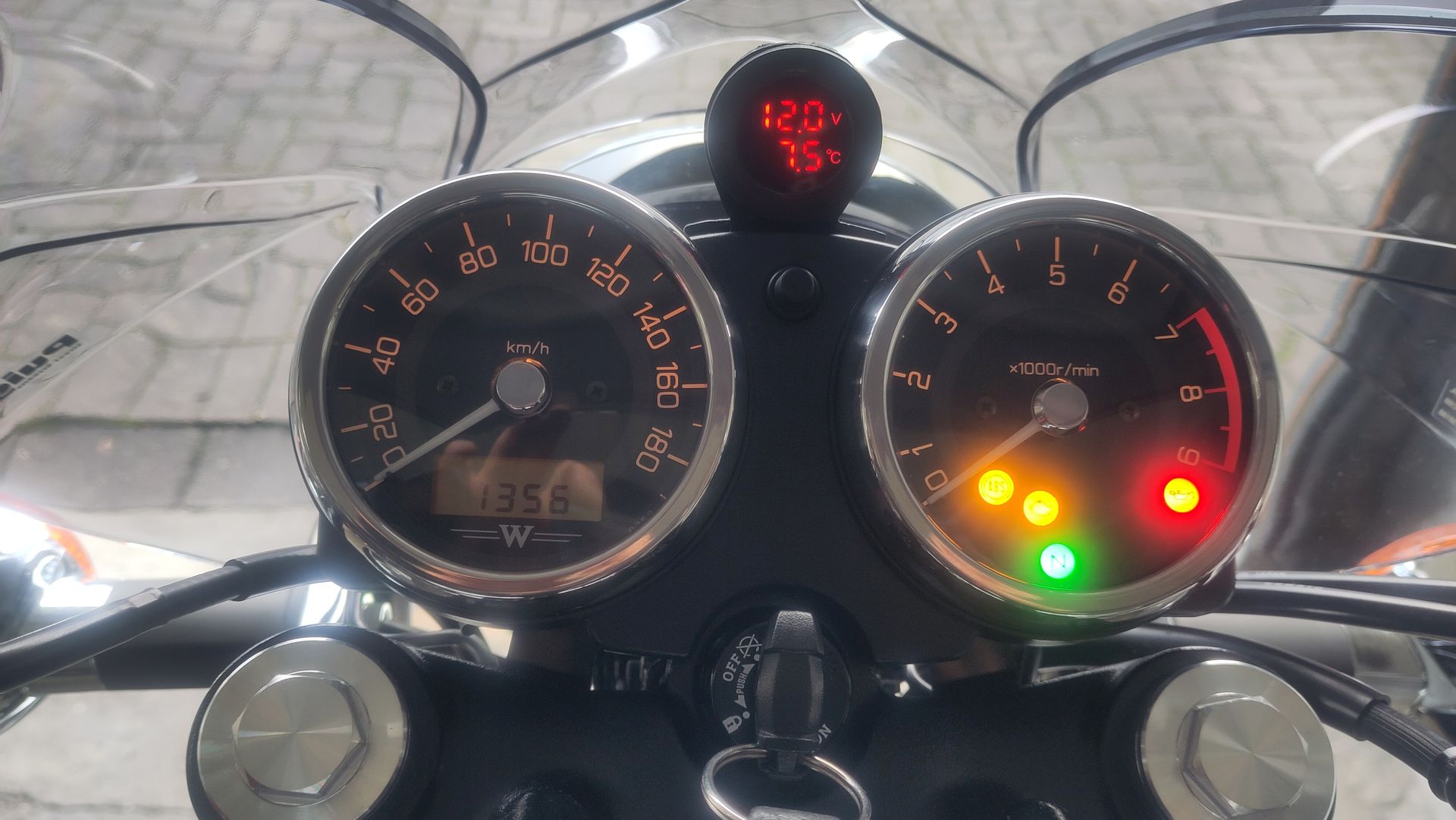

    So sieht es dann im fertigen Zustand mit Windschild aus.
    Und das ist dann der Blick auf die erweiterte Instrumentenkonsole.

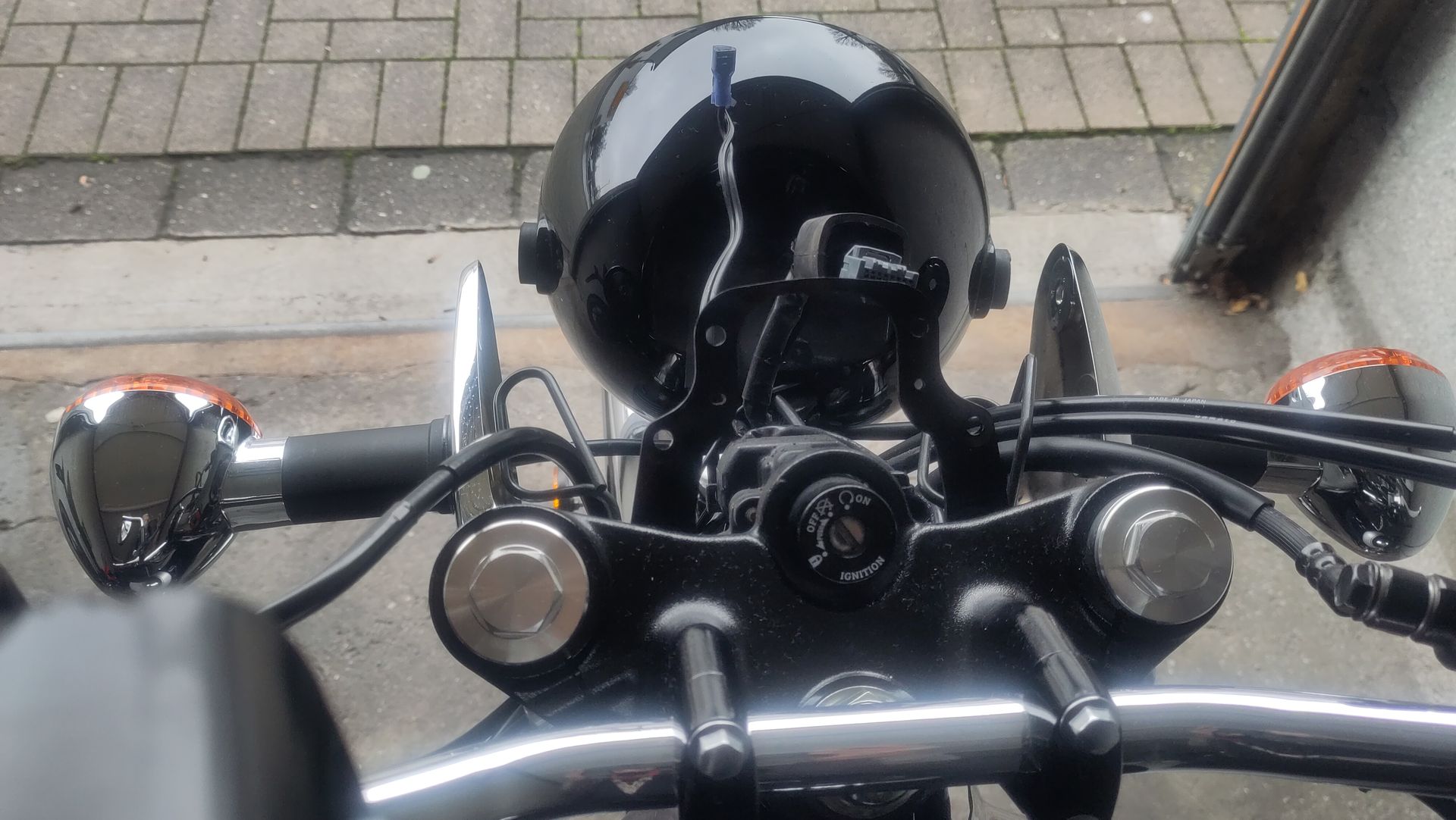

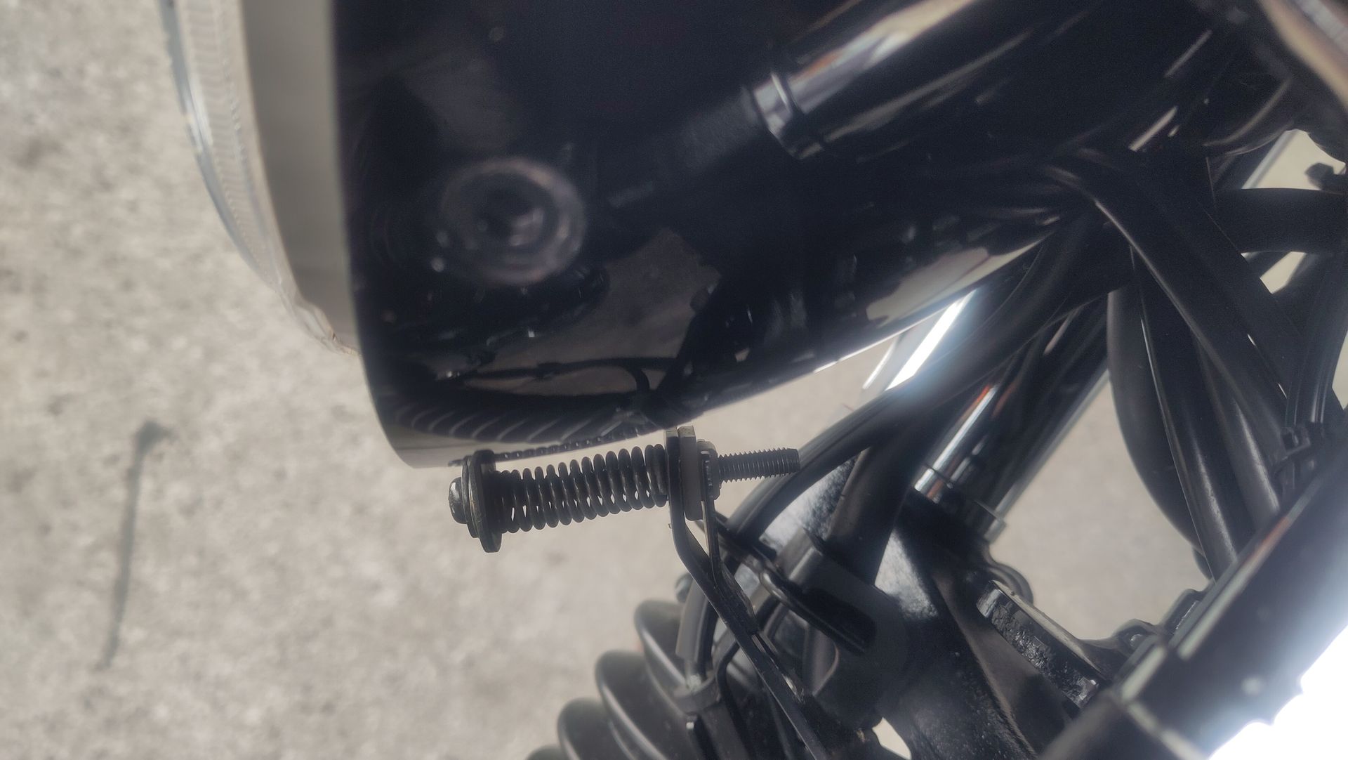

    Wenn ich mal bei Dunkelheit fahre kann ich an der Schraube unter dem Scheinwerfer die Leuchtweite einstellen.
    Da ich das Zusatzinstrument bereits im Sommer bestellt und auch mit einem provisorischen Halter, der mir nicht so gut gelungen war, montiert hatte lagen bereits die beiden Plus- und Minus-Kabel. Deshalb konnte der Tank jetzt drauf bleiben.
