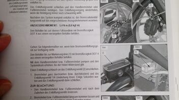

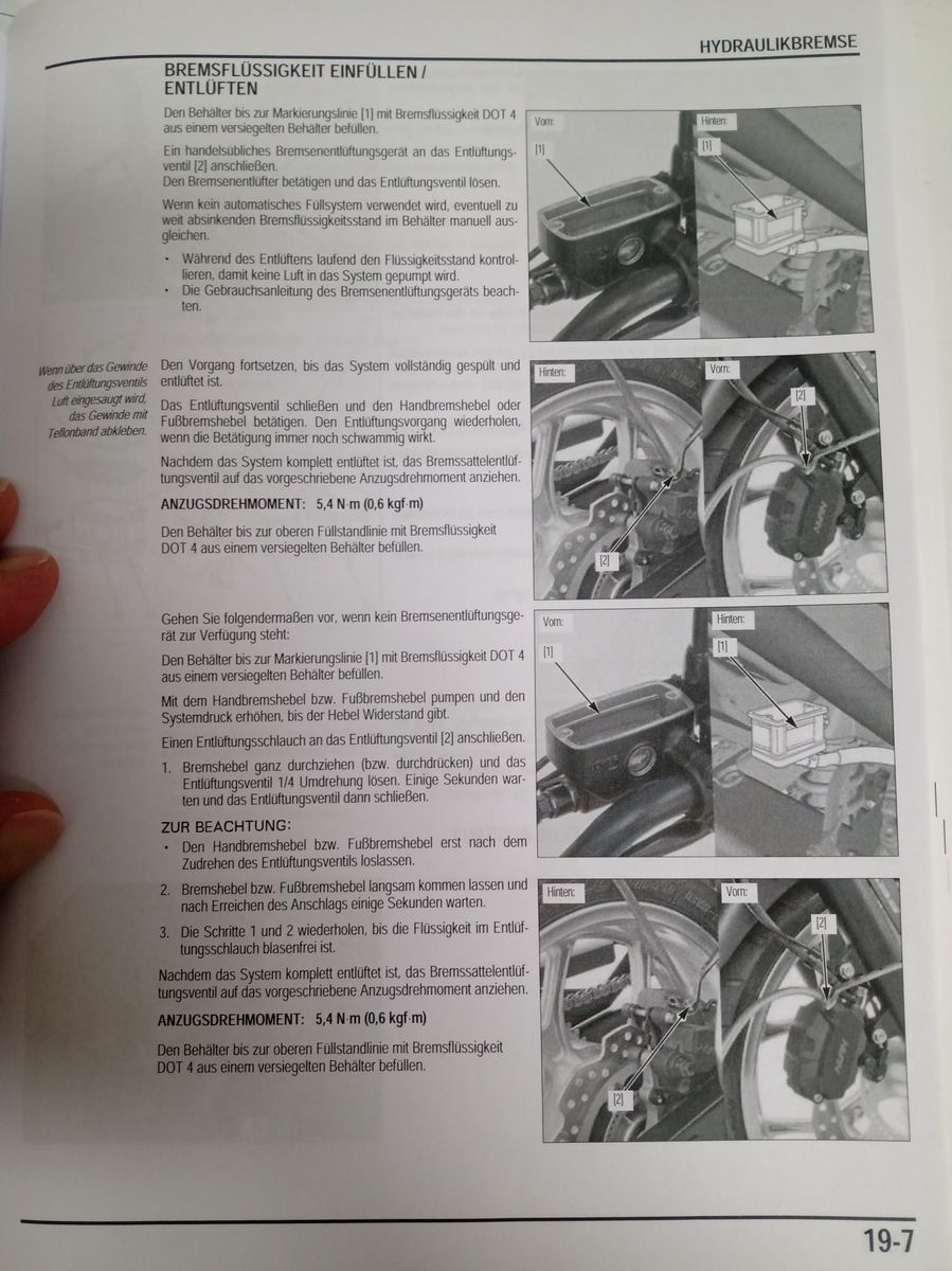

    Hi,
    mir hat der Meister bei meinem Händler mal gesagt, dass sie nur durchpumpen. Das deckt sich auch mit dem Werkstatthandbuch. Ich habe die Seite mal fotografiert, siehe Anhang. Entweder mit einem automatischen Bremsflüssigkeitswechsler (der aber auch nur am Entlüftungsventil saugt oder drückt) oder klassisch mit Bremshebel. Letzteres mache ich auch bei meiner NC. Beim Wechsel des ABS-Modulators steht im Handbuch, dass ebenfalls nach diesen Verfahren die Bremsflüssigkeit aufgefüllt werden soll.
