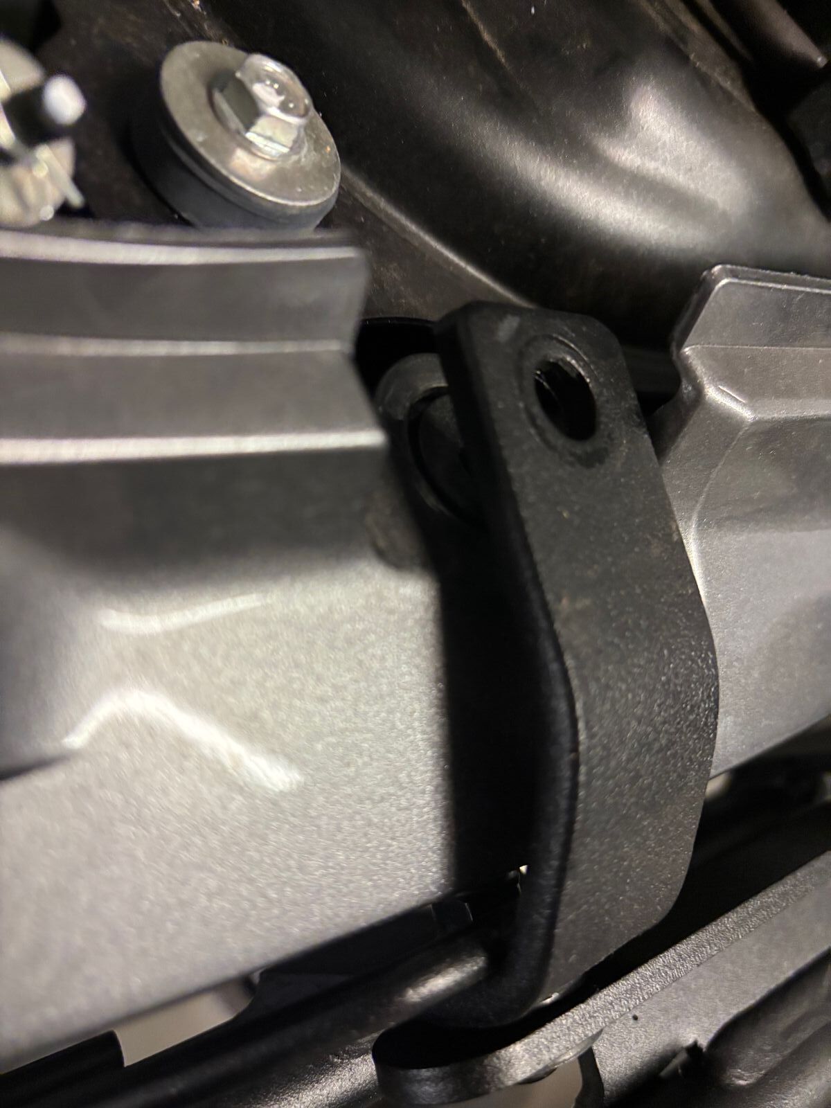

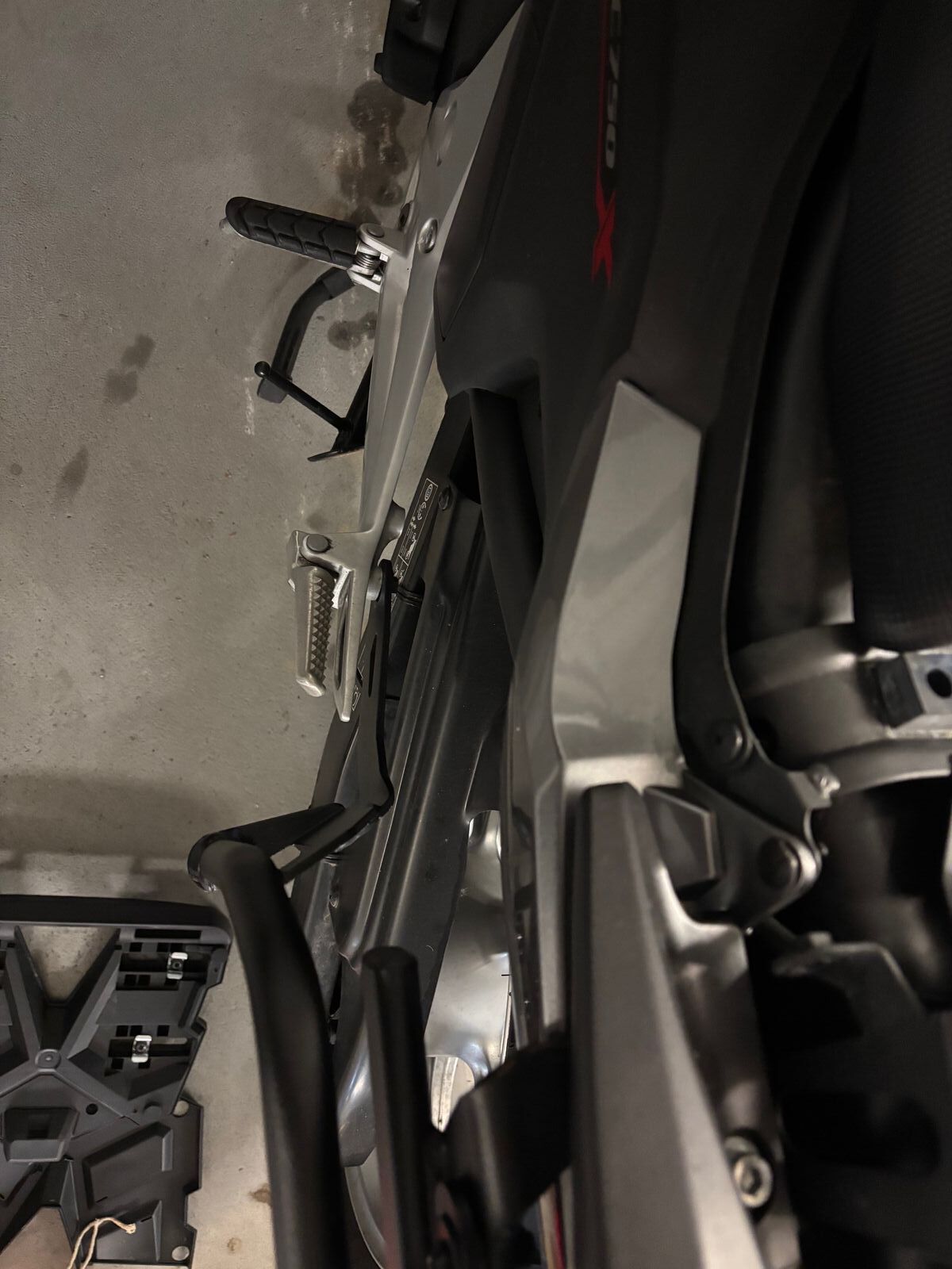

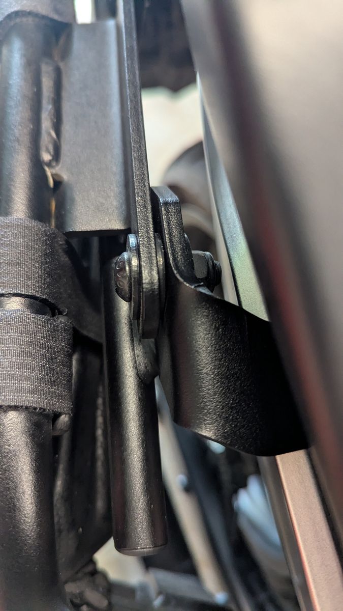

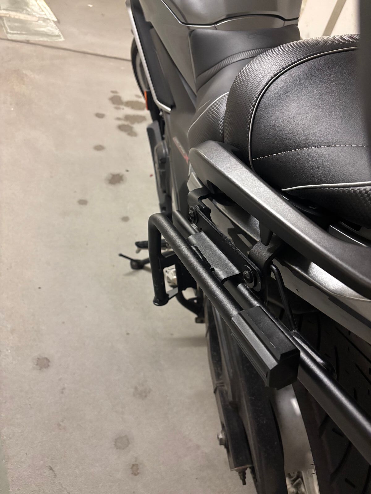

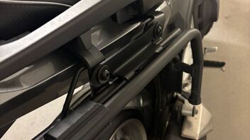

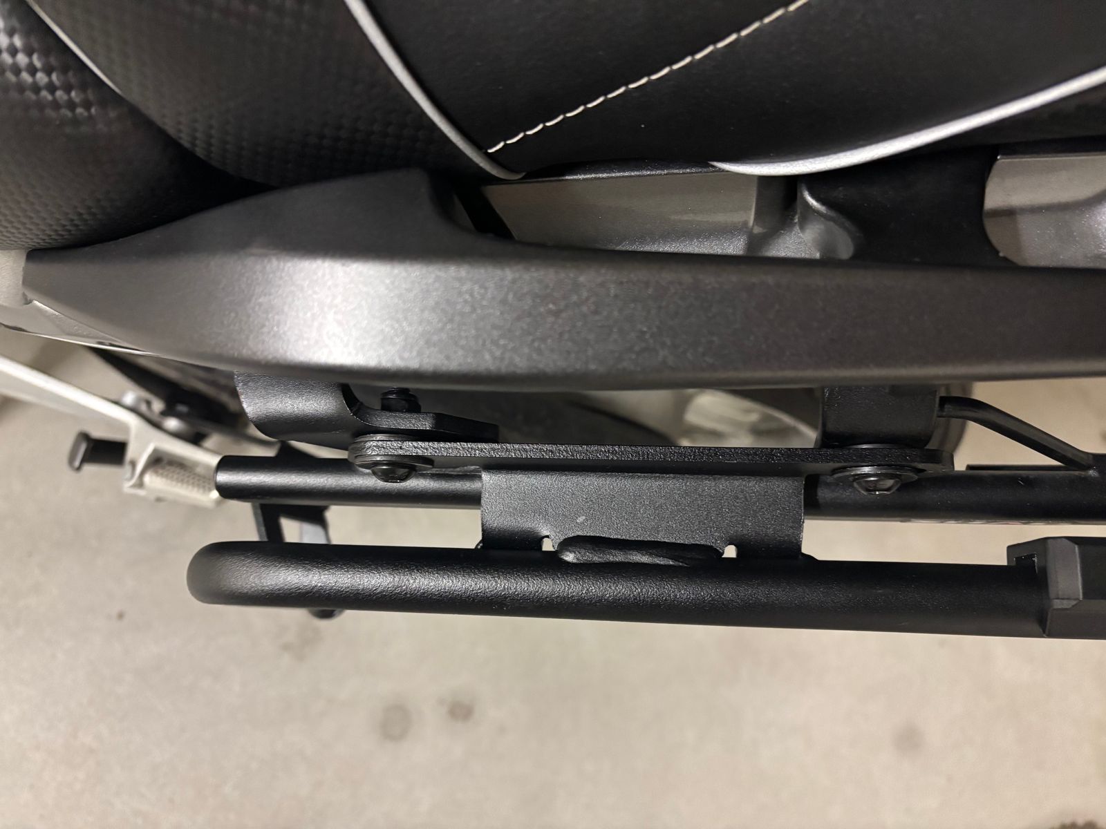

    Ich bekomme die Seitenträger nicht vernünftig an den Topcaseträger geschraubt. Der Seitenträger steht ab und die Bohrungen passen nicht wirklich.
    Schraube lies sich nur mit Mühe und not durchführen.
    Träger entfernt sich nach oben (zum Sitz hin)
    Montage ist grundsätzlich möglich aber nur mit großem Kraftaufwand und großer Spannung.
    Die Halterung drückt im vorderen Bereich zudem stark in die Verkleidung.

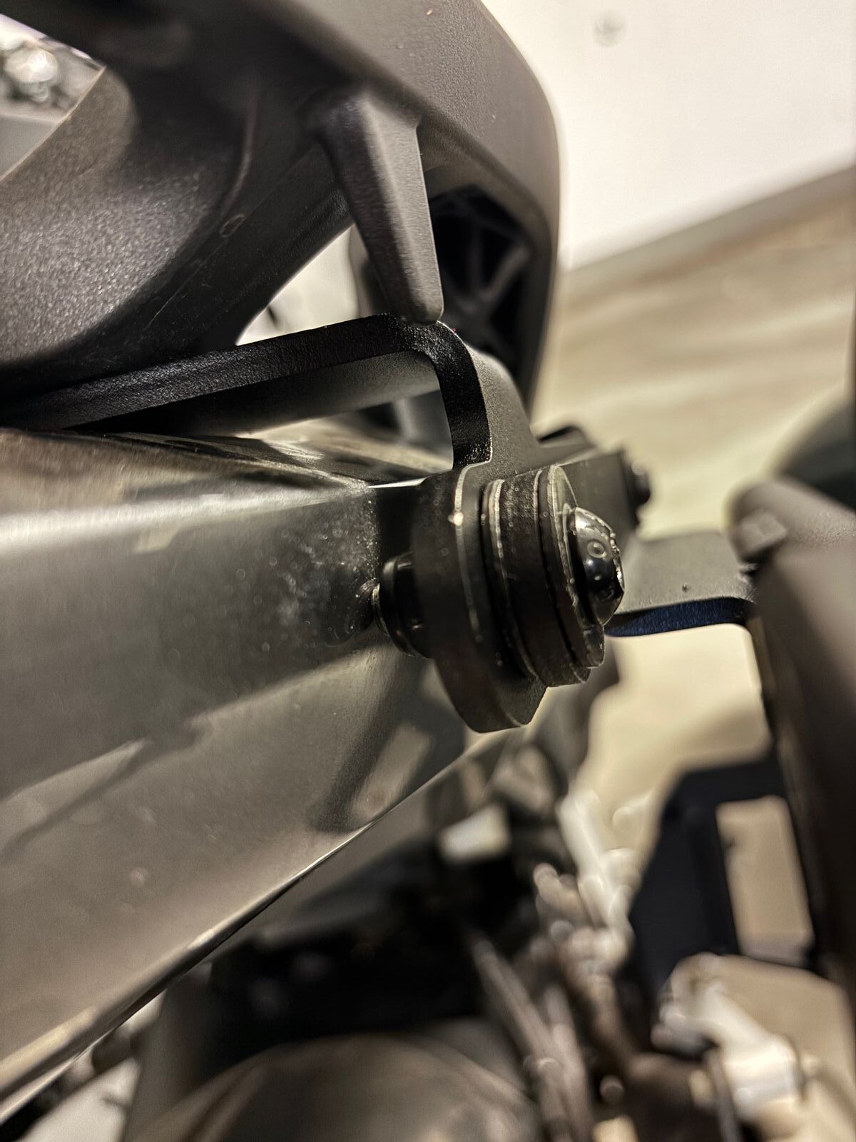

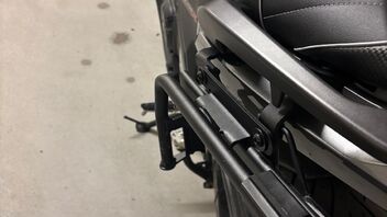

    Ich habe dann den Topcaseträger demontiert um zu sehen, ob ich den Seitenträger dann problemlos dranhalten kann. Wen ich das mache, Steht die Halterung sehr weit von den Verschraubungen ab. Mit recht viel Kraft könnte man die Topcasehalterung dann auf die Verschraubung drücken, weiß aber nicht, ob so viel Spannung auf dem System sein sollte :(
    Wenn ich die Topcasehalterung abmontiere und die beigelegten Halter für die Seitenkofferträger montiere, passt es, aber ich will ja beides. Zudem berührt die Schraube dann auch die Verkleidung. Klar hier könnte ich mit einer weiteren Unterlegscheibe arbeiten, aber auch hier bin ich mir unsicher ab das so muss...

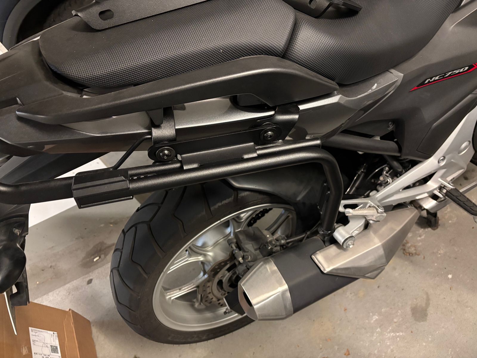

    So ist der Abstand zwischen Seitenträger und Halterung für die Seitenträger.
    Nicht so schwierig wie in Kombination mit dem Topcasehalter, aber auch nicht wirklich passgenau.
    Hattet ihr auch solche Probleme beim Einbau der Seitenkofferträger bei bestehenden Topcaseträger?

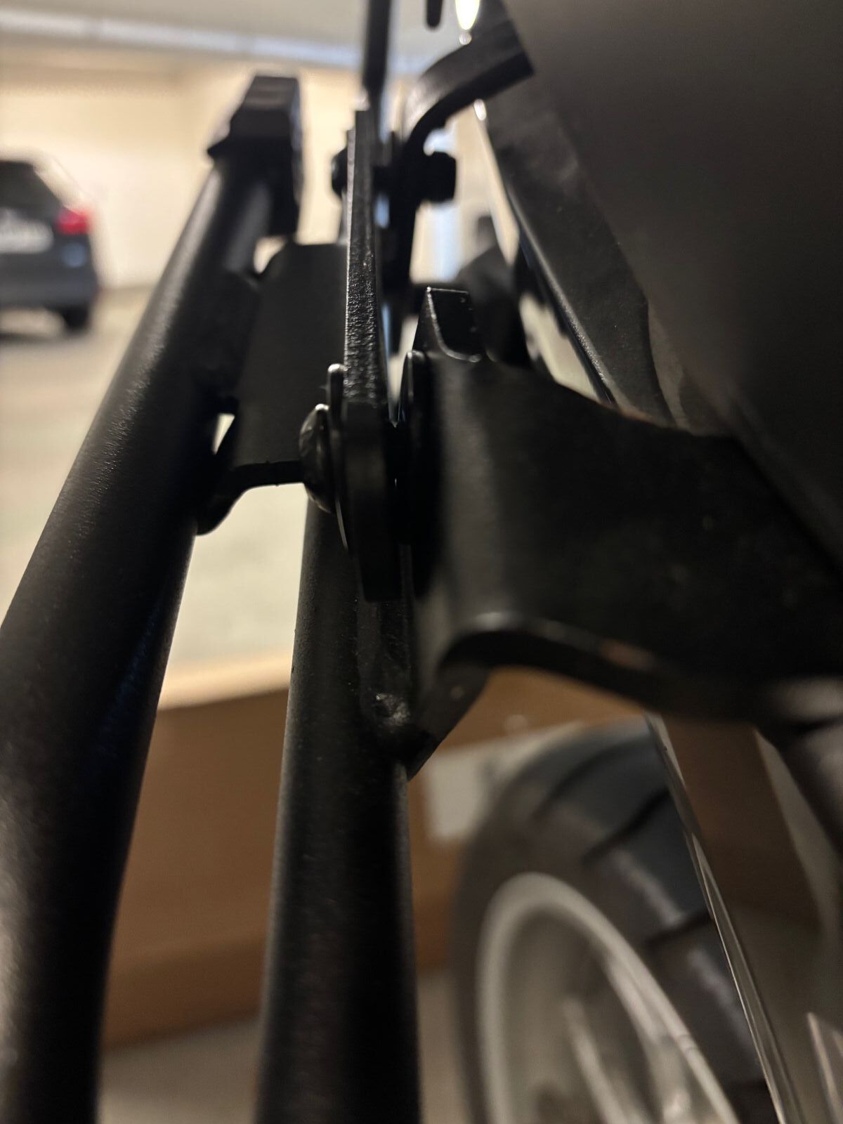

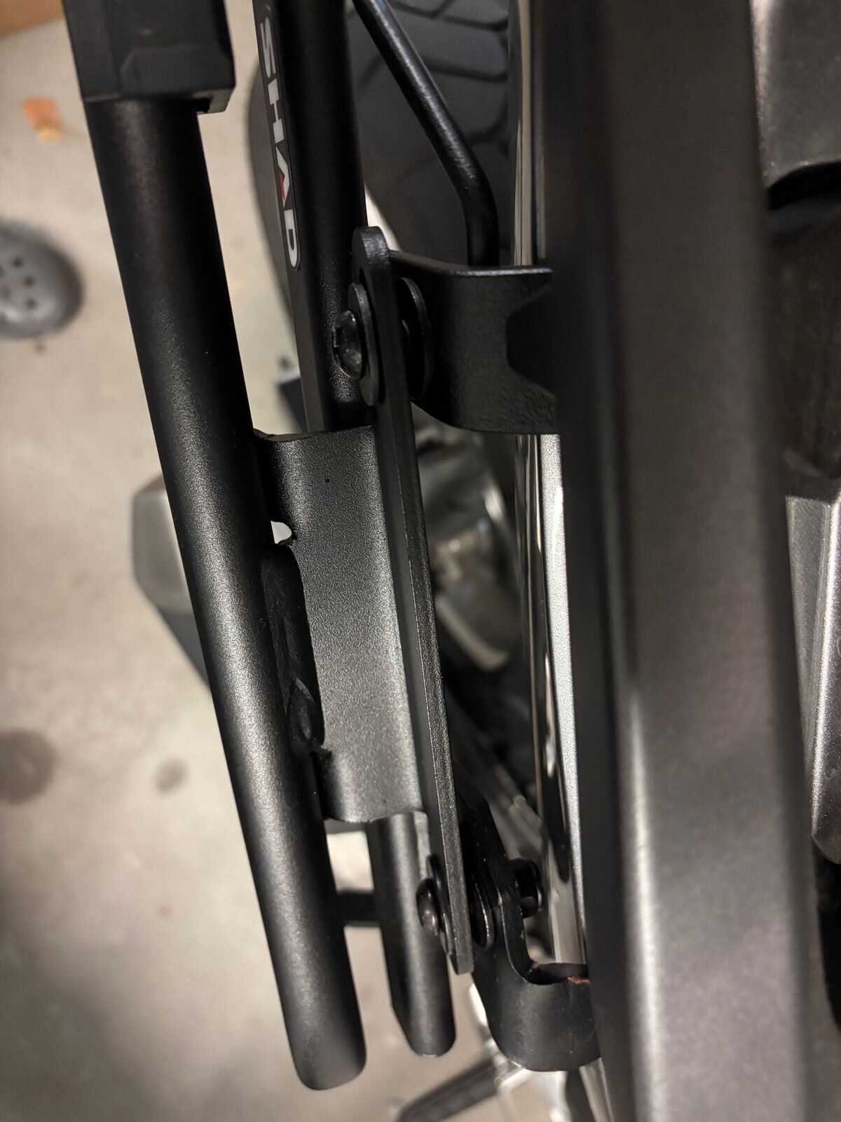

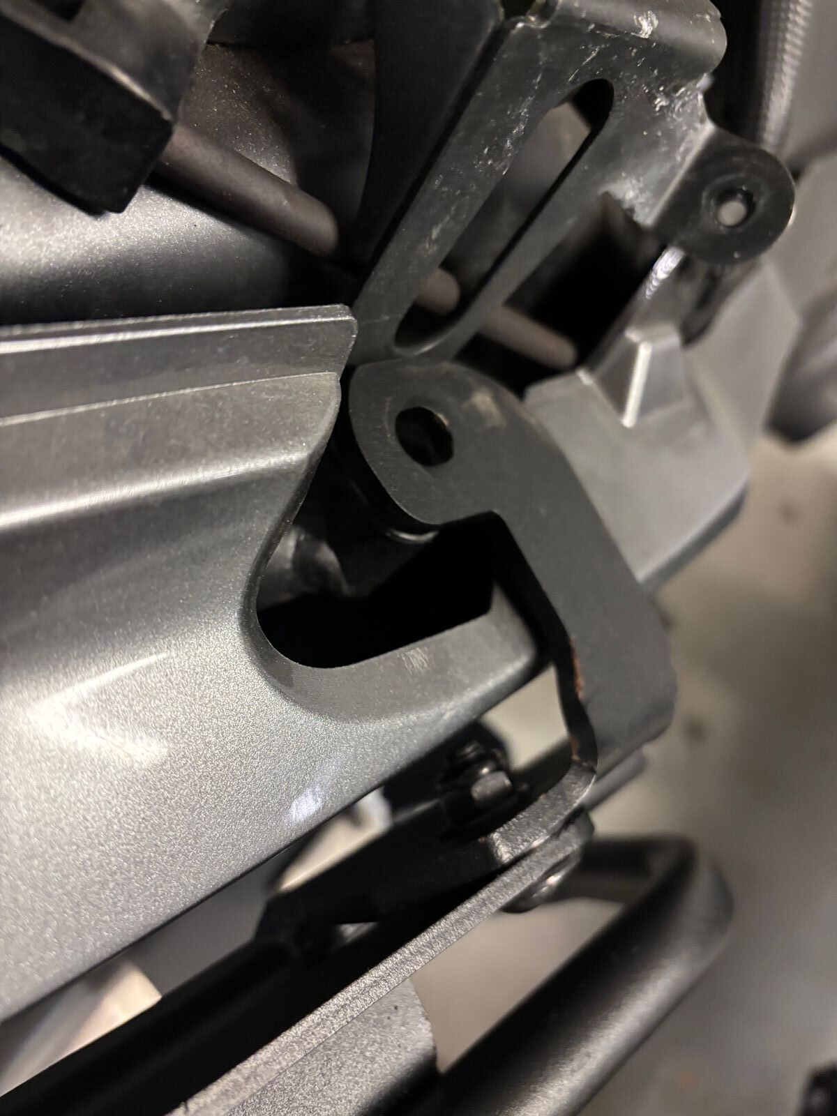

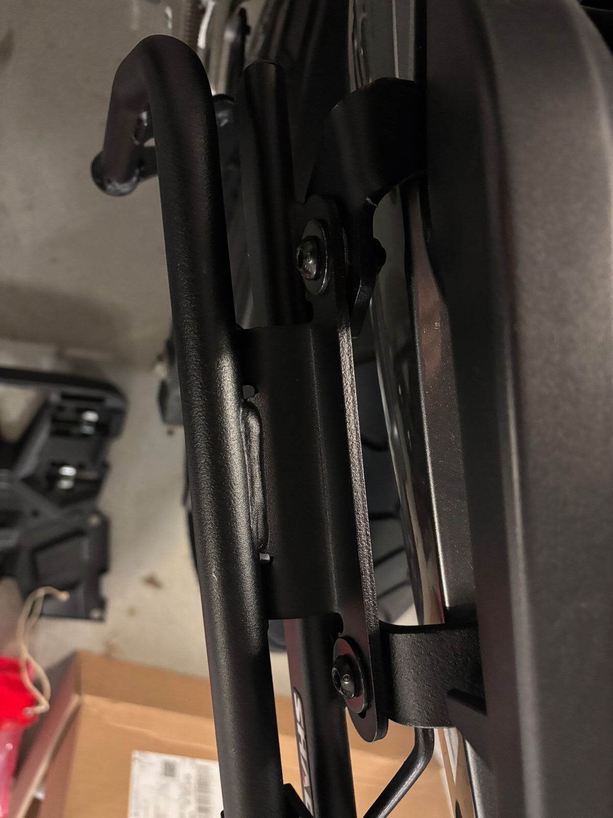

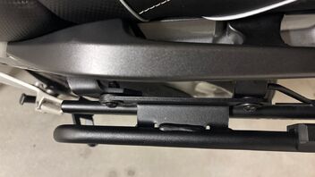

    Hi so schaut das bei mir aus mit den Abständen
    Und ja das mit den Löchern ist so die passen da nicht richtig, da hat einer geschlampt.
    Ich habe mir auf jeden Seite ein Loch, weis jetzt nicht mehr ob Vorn Oder Hinten, aus dem Loch ein wenig ein Länglich gefeilt.
    Ist immer noch etwas stramm gewesen aber ging.
    Die Topcase Platte ist aber richtig montiert?
    Das schaut mir fast so aus als wenn die Träger da auseinander gedrückt werden.
    Hi. Habe auch Shad allerdings die 4P welche aber bei der Aufhängung gleicher der 3P sind. War eigentlich alles einwandfrei. Alles locker zusammen geschraubt und dann festgezogen. Fast keine Spannung. Hab nur mit dem topcase 59x schon das 2te mal das der nicht mehr in die oberste Stufe geht
    Hatte auch keine Probleme, auch die Löcher passten alle.
    Wie Andreas schon schrieb, alles lose beim Anbau lassen und zum Schluß alles anziehen.
    Aber ich hatte schon einige mal irgendwo gelesen wo die 3P Träger nicht 100 %ig passten, vlt. gabs mal zu große Fertigungstolleranzen.

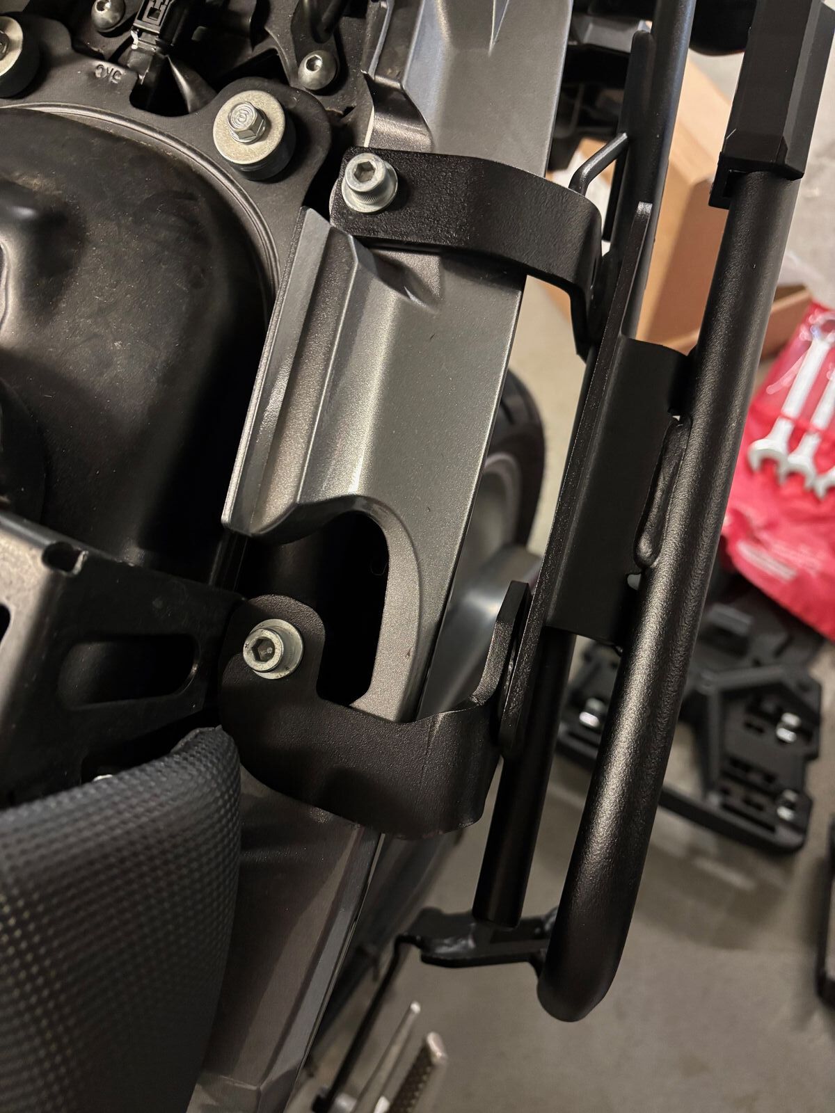

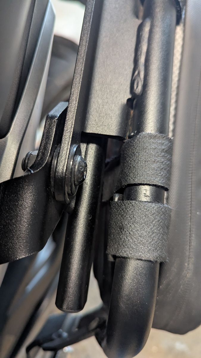

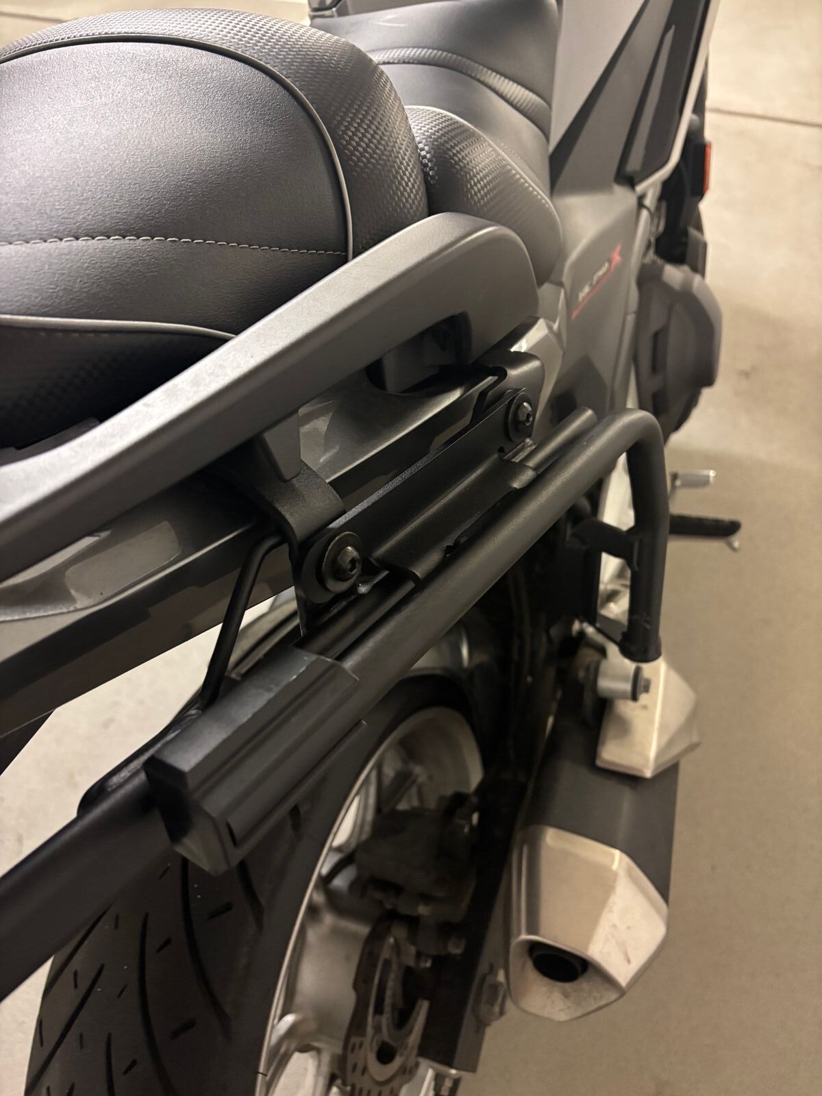

    Sodele, hab mich nochmal dran gemacht und die Seitenträger montiert.
    Habe diesmal alles abgeschraubt (Soziussitz, Soziusgriffe, Topcaseträger) und alle Teile lose auf dem Werkstattwagen zusammengesteckt. Dann mit allen Teilen an die NC angesetzt und erstmal die Soziusgriffschrauben lose eingesetzt. Anschließend die SChraube an der Fußraste 3 Gewindegänge eingedreht und dann nach und nach alle Schrauben festgezogen. Sitzt und hat ausreichend Platz zur Verkleidung.
