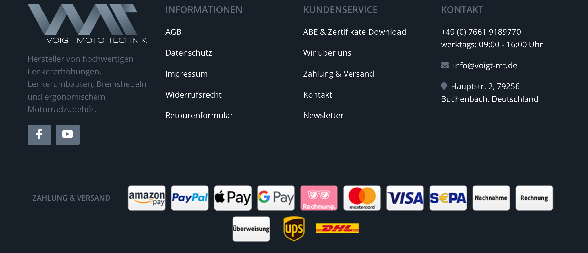

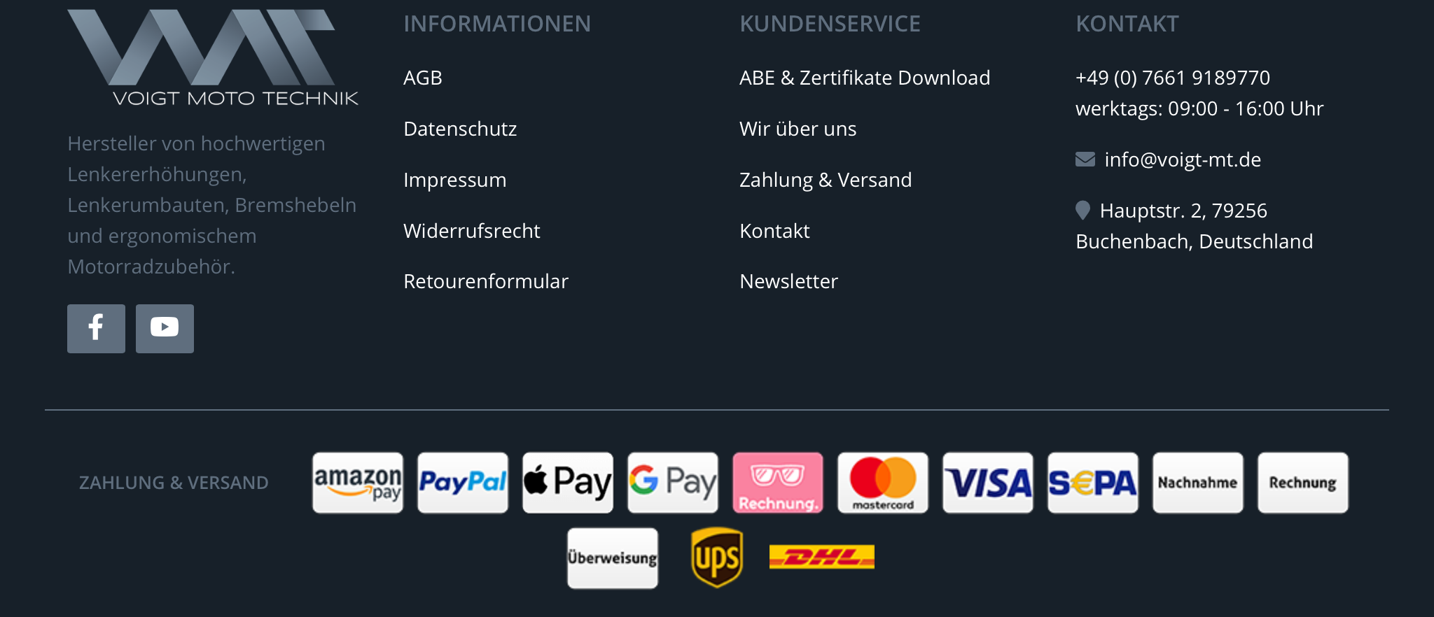

    Hallo Jonny (?),
    vielleicht rufst du mal bei denen an und fragst, wie sie den Einbau virgesehen haben:
