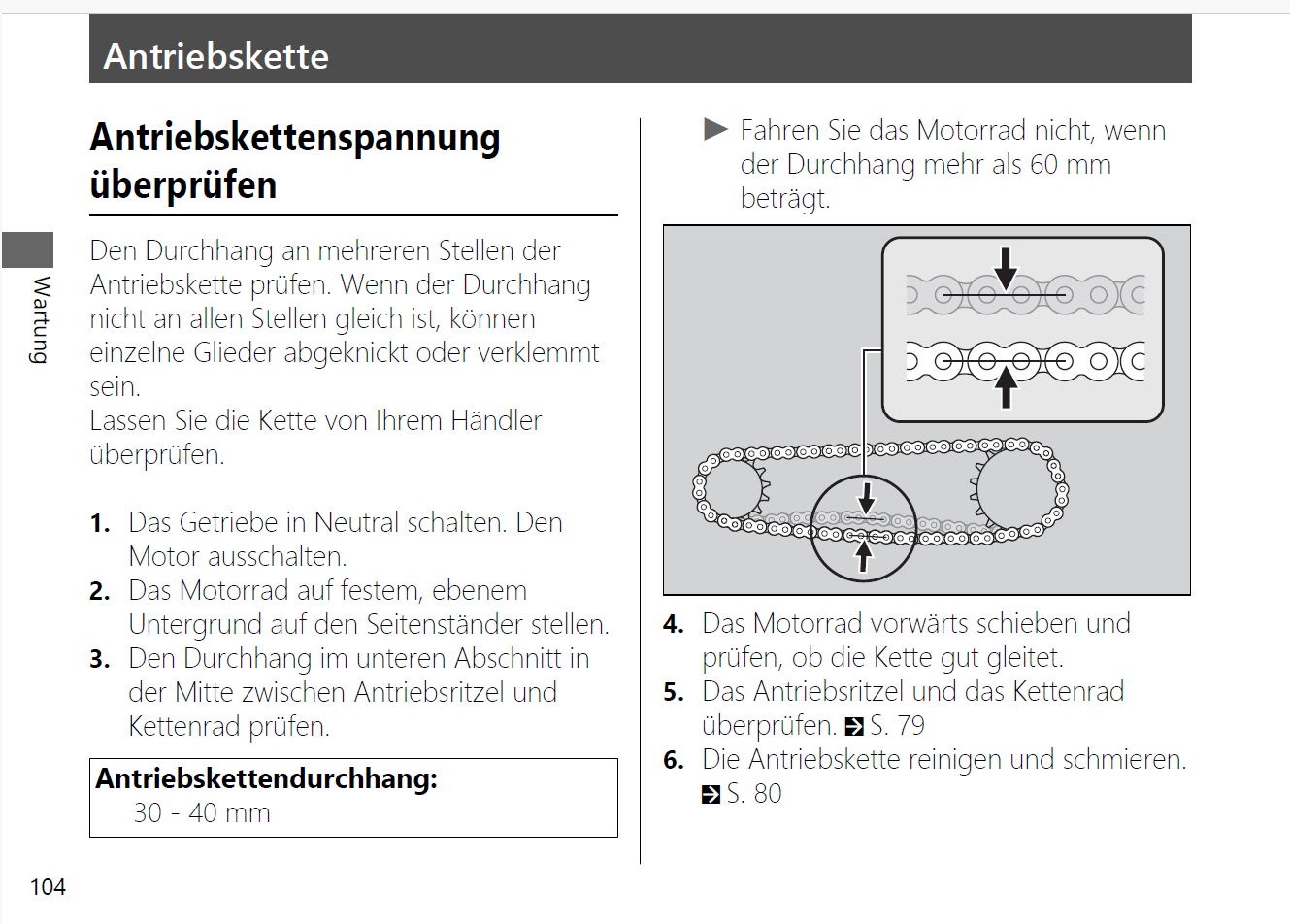

    Den Durchhang sollt man auf dem Seitenständer messen wenn du ihn auf dem Hauptständer misst, wird dir deutlich mehr angezeigt. Spannst du sie dann dementsprechend(auf dem Hauptständer), ist sie viel zu stark gespannt , was Kettte, Ritzel und Lager schadet !!!

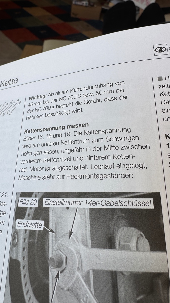

    Weils gerade greifbar war…
    Mit Heckmontageständer wäre belastete, eingefederte Schwinge ohne Fahrergewicht.
    Also wie Seitenständer, nur dass die Fuhre gerade steht und mit freidrehendem Hinterrad…
    Macht Sinn
    Ich werds bei Gelegenheit mal beides messen und vergleichen.

    Ich hatte nachgefragt weil 25 mm eingestellt wurden und es 30 mm bis 40 mm sein sollten. Die Abweichung wurde mit Sicherheit absichtlich und mit gutem Grund gemacht… wollte nur wissen wie das zu Stande kommt :) :thumbup:

    Wobei der Mechaniker meines Vertrauens sogar eher zu etwas mehr (+ ~ 5mm) Kettendurchhang rät.
