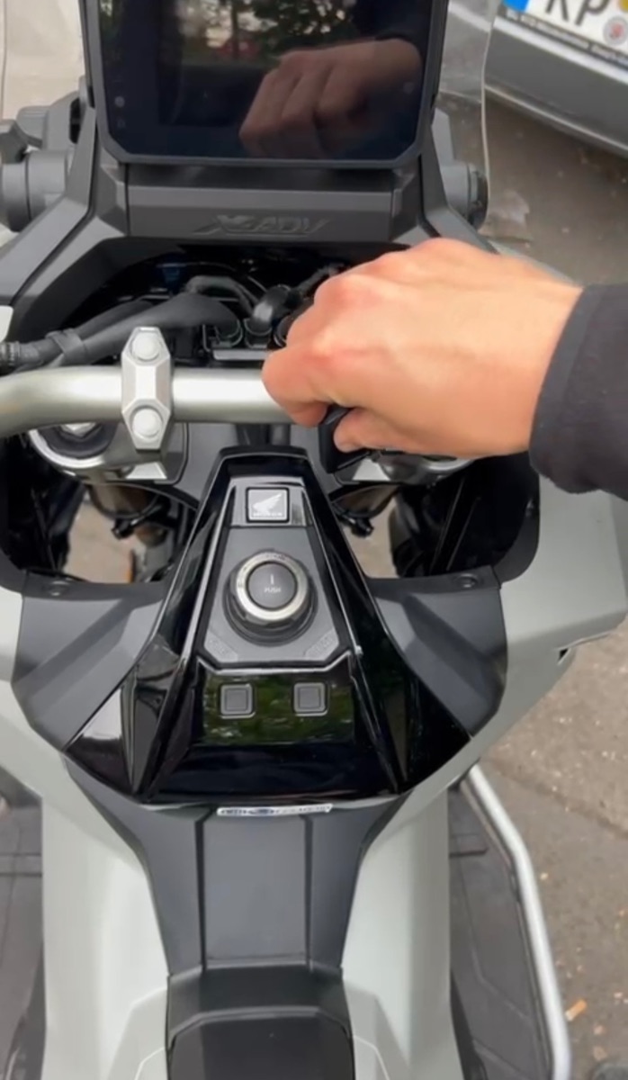

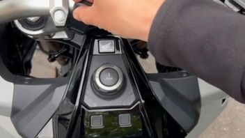

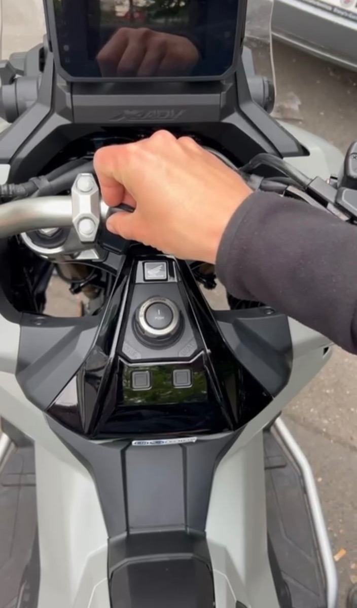

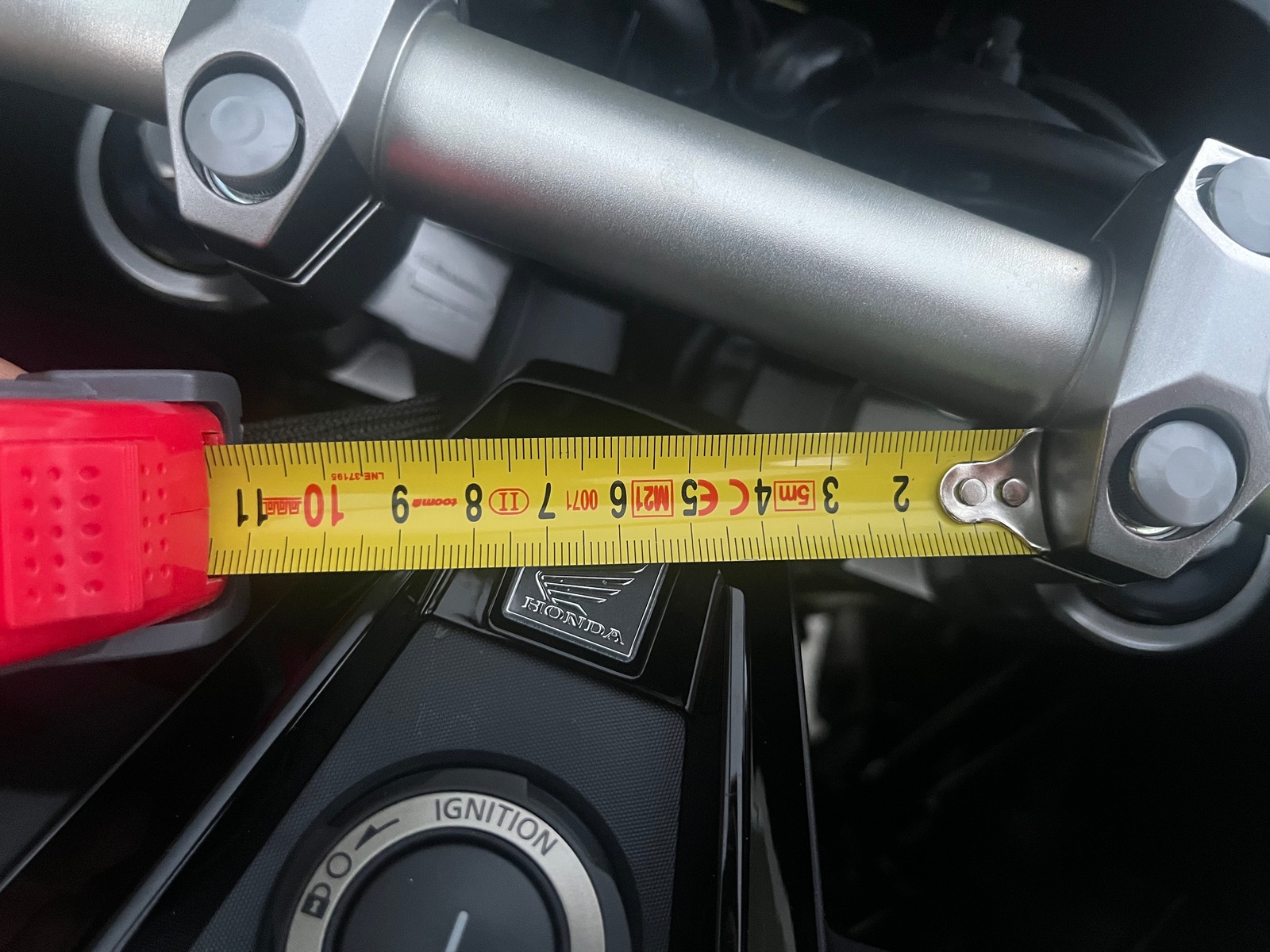

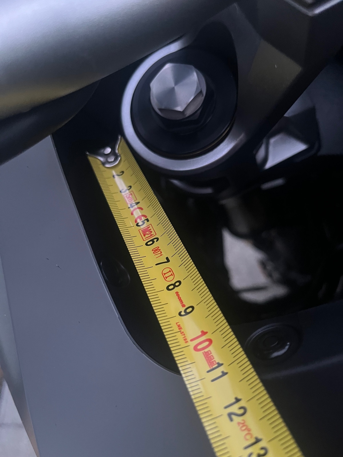

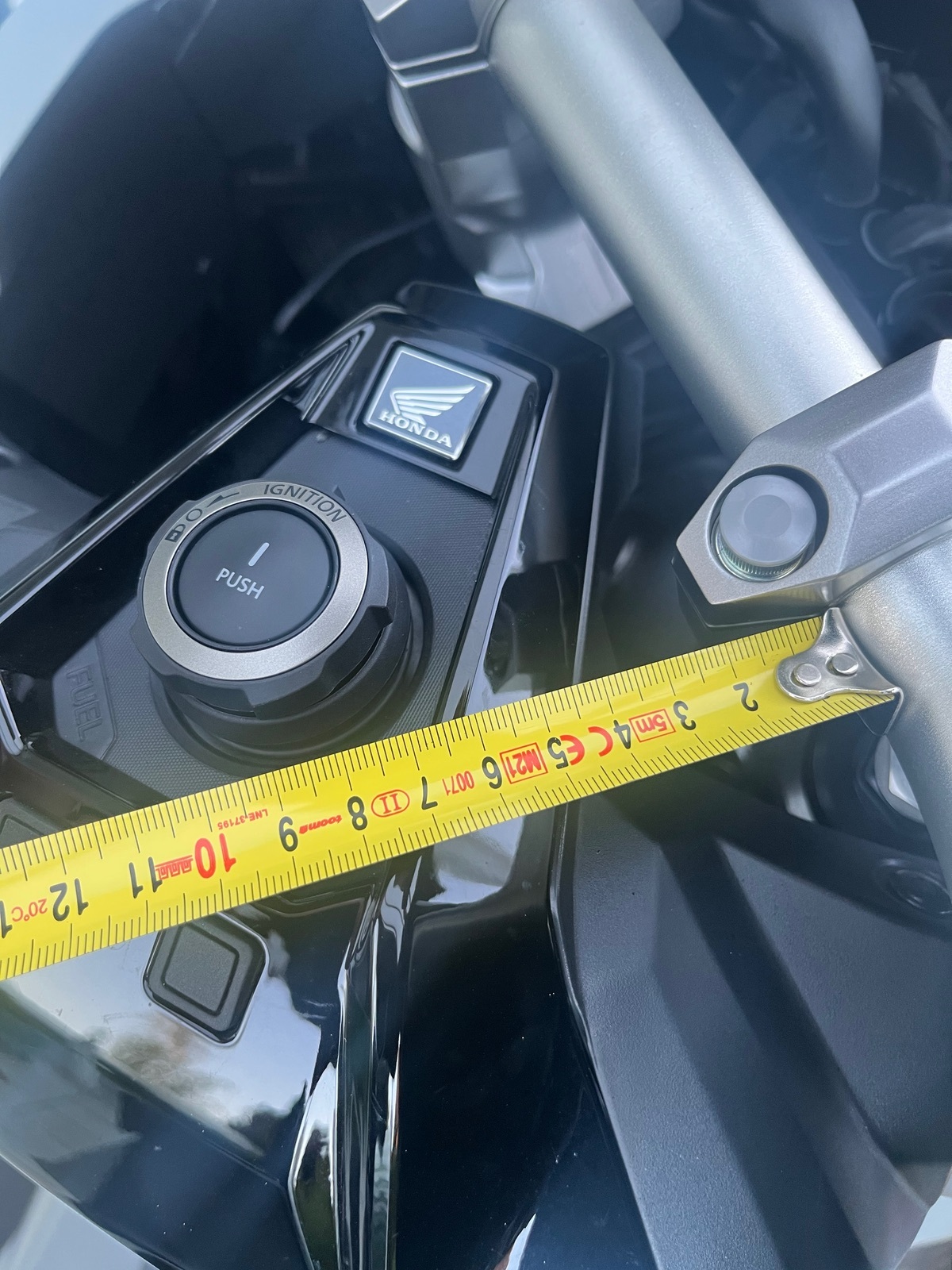

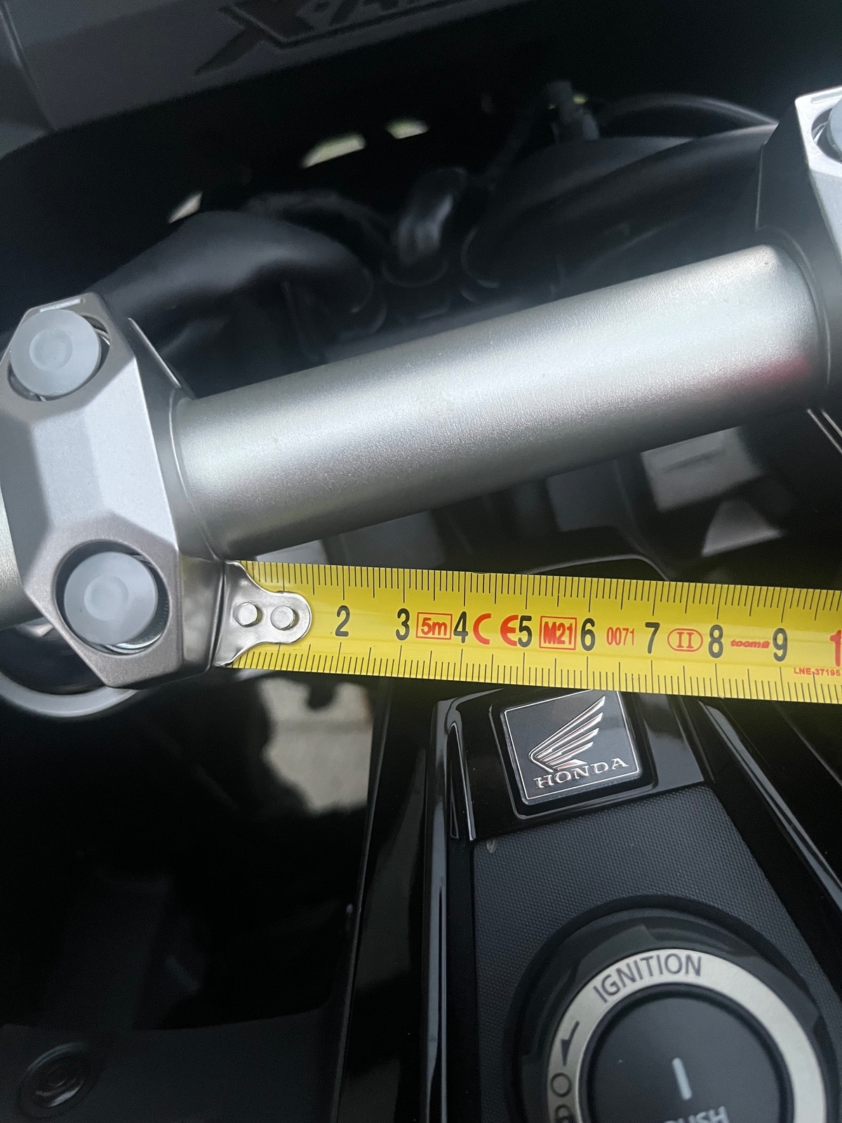

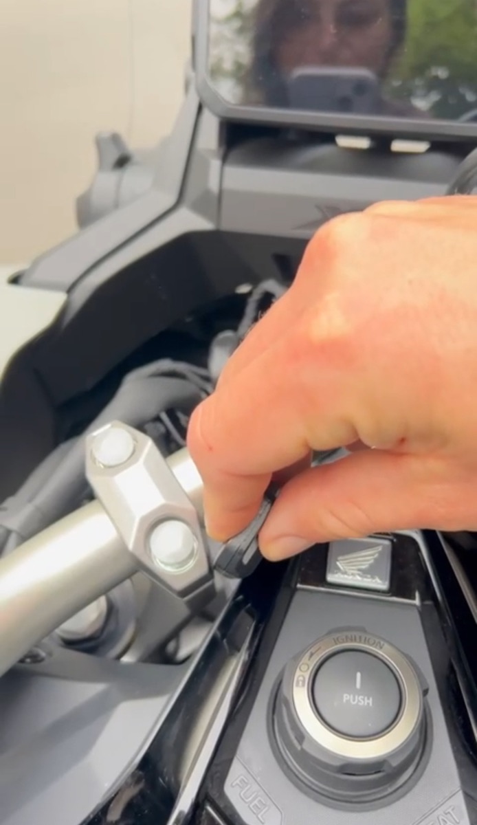

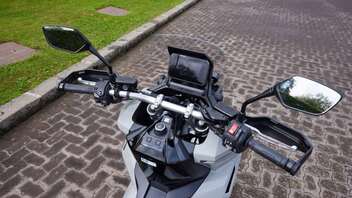

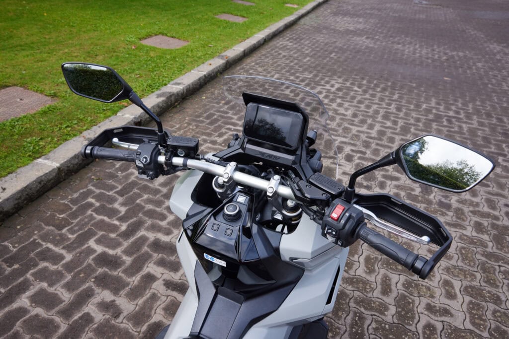

Ich habe das Gefühl, dass die rechte Seite „weiter“ weg ist als die Linke. Der Lenker ist gerade zum Vorderrad, aber gefühlt nach rechts versetzt.
Zur Veranschaulichung habe ich noch mal neue Fotos gemacht.

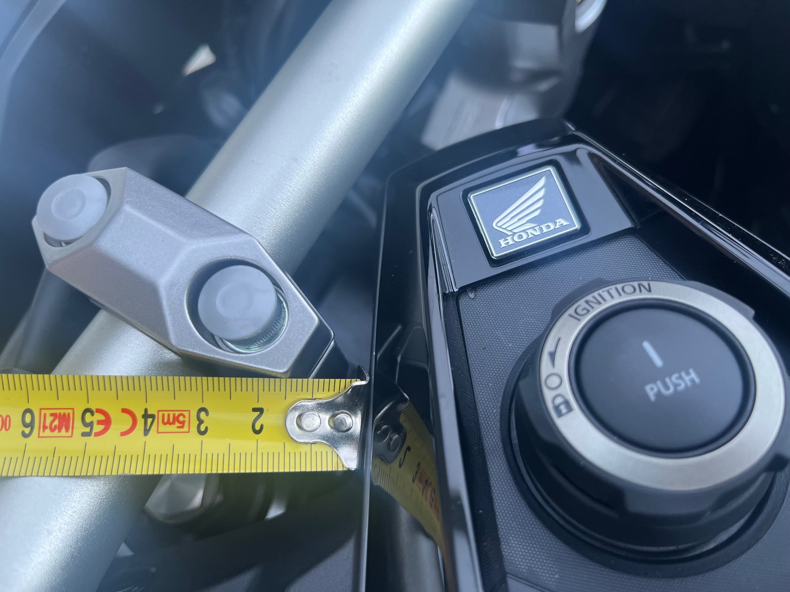

Meiner Ansicht nach müsstest du jeweils vom linken und rechten Lenkerende bis zu den Verschraubungen messen. Dann siehst du ob der rechte Lenkergriff weiter weg ist als der Linke.
Vom Lenkanschlag kannst du nicht ausgehen, der kann unterschiedlich sein.

#14 Ich schlage den schon zum Ende ein zum Wenden. Alles eine Sache der Übung und der X-ADV ist ja auch ein ziemlicher Panzer, der keinen so großen Einschlag hat.
Nichtsdestotrotz kann die Messung durch eine nicht mittig sitzende Konsole verfälscht sein.
Diese Messung mit dem Zollstock dagegen ist daher ohne Aussagekraft.
Miss doch mal gegen die Scheibe oder das Kombiinstument.

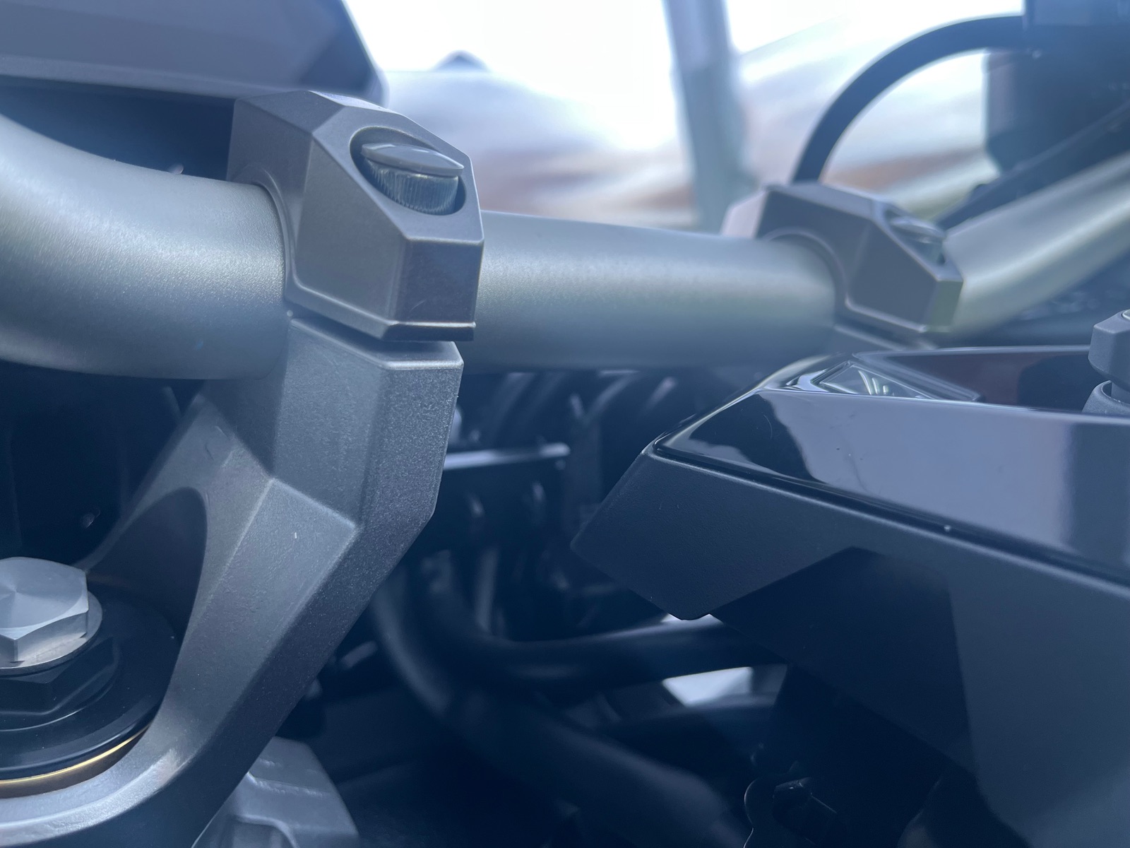

Und nochmal die Frage: wenn Du von oben mittig gerade auf den Lenker guckst - sind von beiden Standrohren die gleichen Flächen zu sehen?
Wenn das Mopped geradeaus fährt kann es ja auch keine verspannte/drehte Gabel sein.

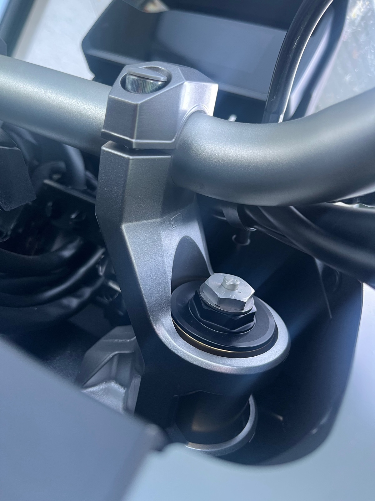

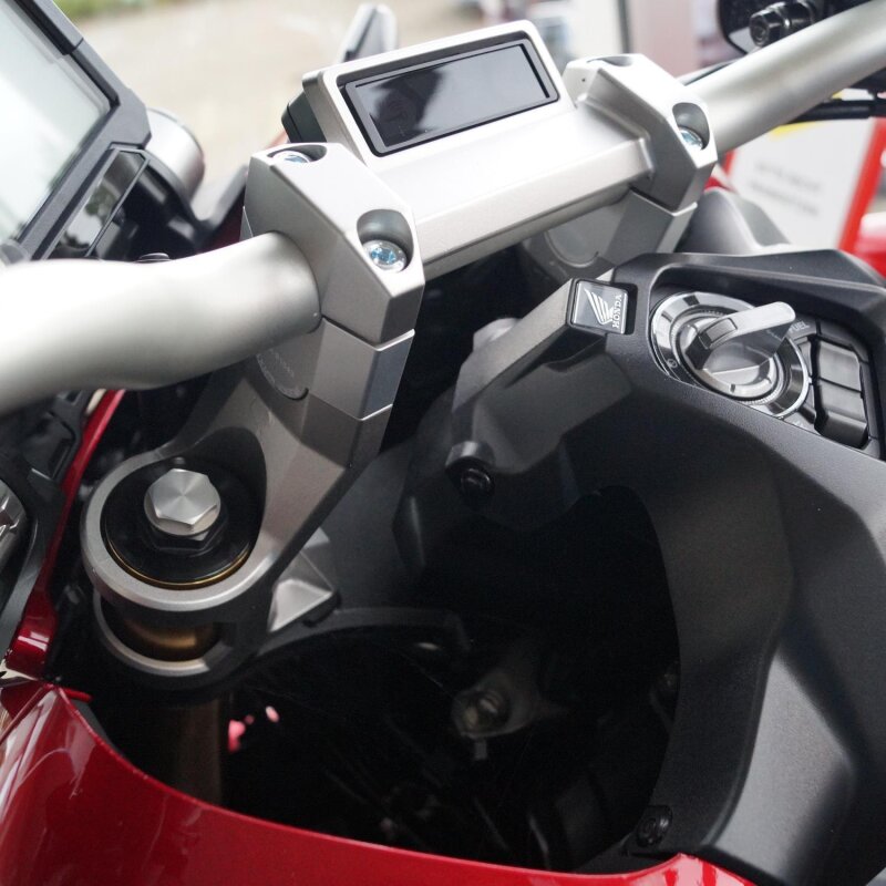

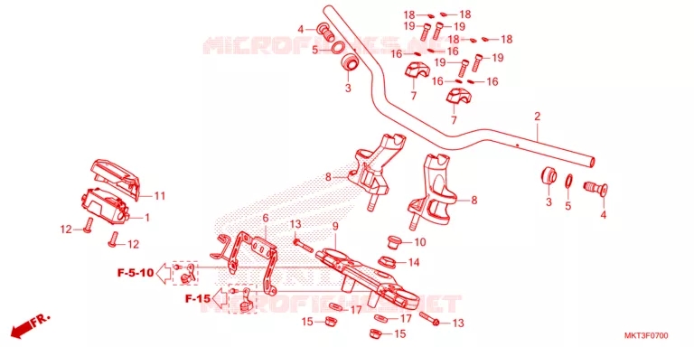

Du kannst ja mal die Halterungen der Klemmen lösen und schauen, ob das Rohr richtig sitzt.
Da dürften kleine Markierungen zu sehen sein.
Anzugsmoment sollten 23nm sein.

Stelle ich den Lenker für mich gerade hab ich einen Abstand zur Mittelkonsole links 3cm und rechts 3,7 cm. (Perspektive Fahrer)

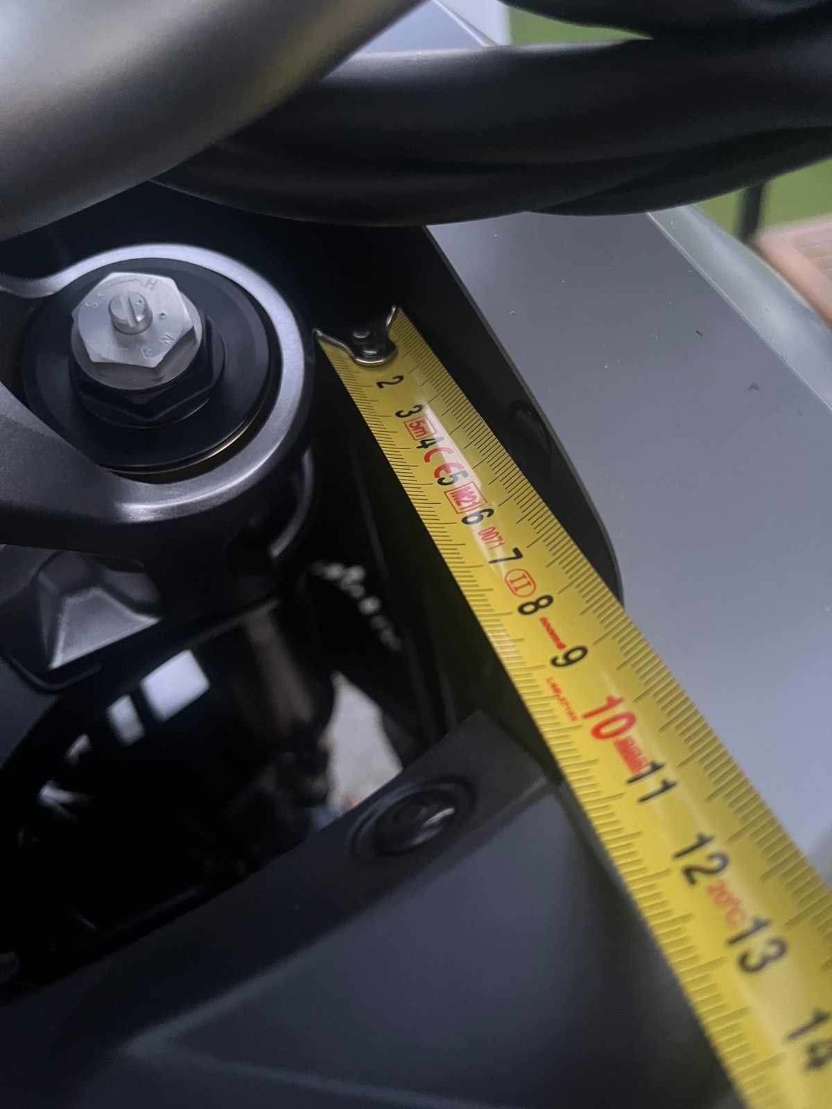

Weiterhin habe ich den Abstand Gabel links und rechts zur Verkleidung geprüft. Mit dem Maßband konnte ich feststellen, dass der Abstand Gabel zu Verkleidung auf der rechten Seite größer ist als links. Auf der rechten Seite komme ich mit dem Maßband gar nicht erst zwischen Gabel und Verkleidung.

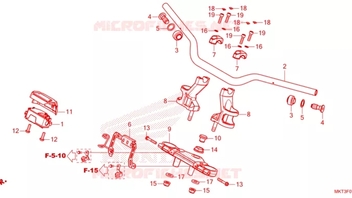

#18 Sind die Klemmböcke gummigelagert oder haben sie etwas Spiel in der Gabelbrücke wenn die Schrauben gelöst sind?
Ist die Gabel verdreht?
Sind die Lenkanschläge am Rahmen symmetrisch?Ist die untere Gabelbrücke symmetrisch?
Ist die Befestigung vom Plastikgedöns am Rahmen symmetrisch?

#19 Da kann nichts verdreht sein. Die obere Gabelbrücke ist, so weit ich das sehe, ein einziges Gussteil.
Ich gehe davon aus, dass die Mittelkonsole einfach nicht korrekt sitzt.
Er müsste tatsächlich, wie von Miketronic beschrieben, gegen den Rahmen messen. Dazu muss dann die Mittelkonsole entfernt werden.
#20 Alles anzeigenDa kann nichts verdreht sein. Die obere Gabelbrücke ist, so weit ich das sehe, ein einziges Gussteil.
... das ggü. der unteren Gabelbrücke, an der sich ja die Anschläge befinden, verdreht sein kann. Die Gabel wäre dann in sich verdreht, was hauptsächlich an der der oberen Gabelbrücke und am Lenker sichtbar werden würde.
